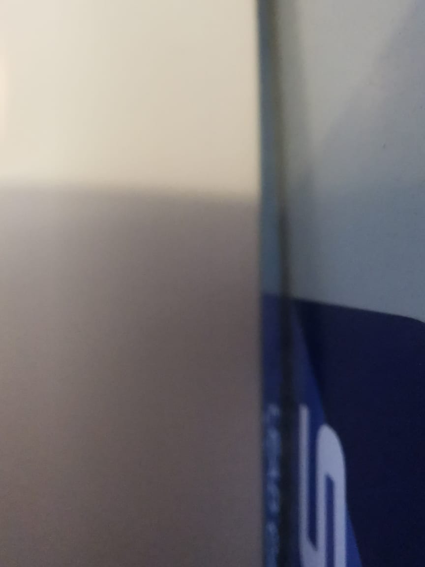

Tak jsem nastavil menší proudy a od té doby to nepozoruji... Co mě ale dnes znepokojilo (nevím zda to je ok) Je to že všechny 4 články mají "pupky" z boku na baterii. Ne nijak výrazné ale jedna má třeba mírné zvlnění uprostřed, jiná má mírné zvlnění na 3 místech z boku. Není to nic velkého když tak se pokusím nafotit. Zkusím to zkontrolovat večer kdy nebude nabíjeno. Baterie nejdou pod 25,6V do rána. většinou jsou do 2 hodiny dobité a regulátor omezi dobíjení téměř na nulu.

Re: Pšoukání v baterii?
obvykle to znamená poškozenou, těsně před smrtí, nebo mrtvou gelovku... ale ukaž fotky.
Matess píše:obvykle to znamená poškozenou, těsně před smrtí, nebo mrtvou gelovku... ale ukaž fotky.
Přidávám fotky pokusil jsem se to nafotit co nejlépe. Kdybych po ní dnes neprojel rukou tak si toho nevšimnu.
Baterie drží napětí bez problémů. Nic nenasvědčuje tomu že by byly nějak poškozené.

- Bydliště: Šumperk
tak to je ještě dobré... já myslel že tam máš vyloženě malé bubliny trčící z baterie.
Neřeš to u AGM/GEL je to v pořádku, pokud je to od výroby, prostě šetří na materiálu.
Skoukni: https://www.youtube.com/watch?v=aOfoCZUU8VQ
Tam to odborník vysvětluje a ukazuje.
