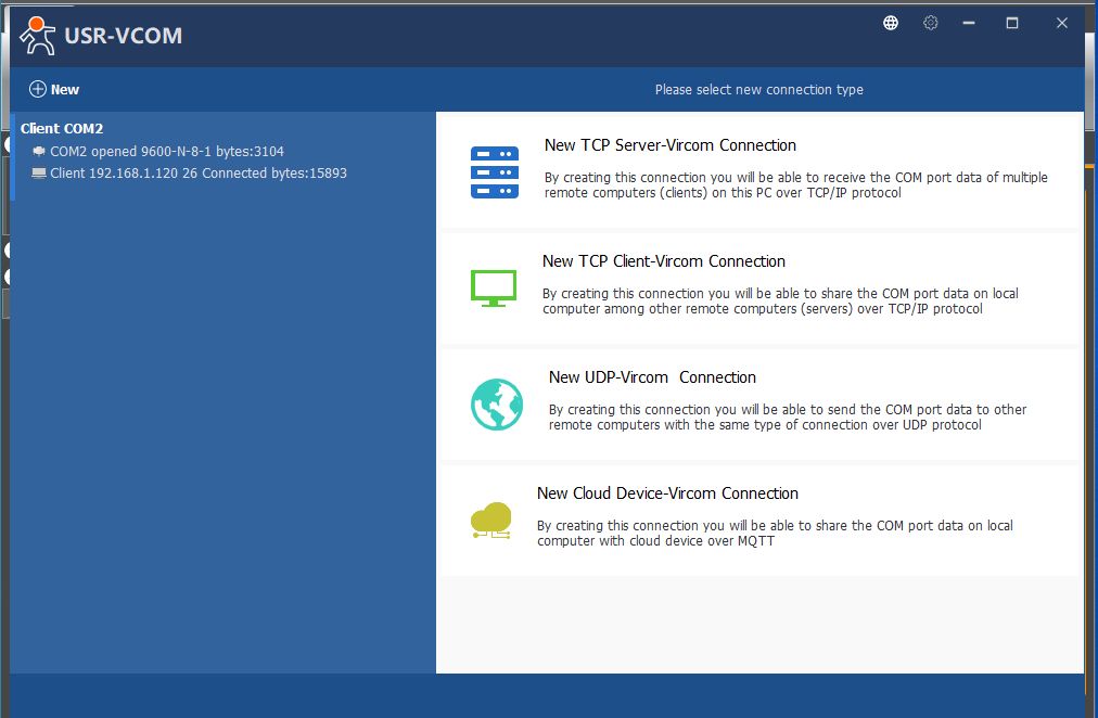

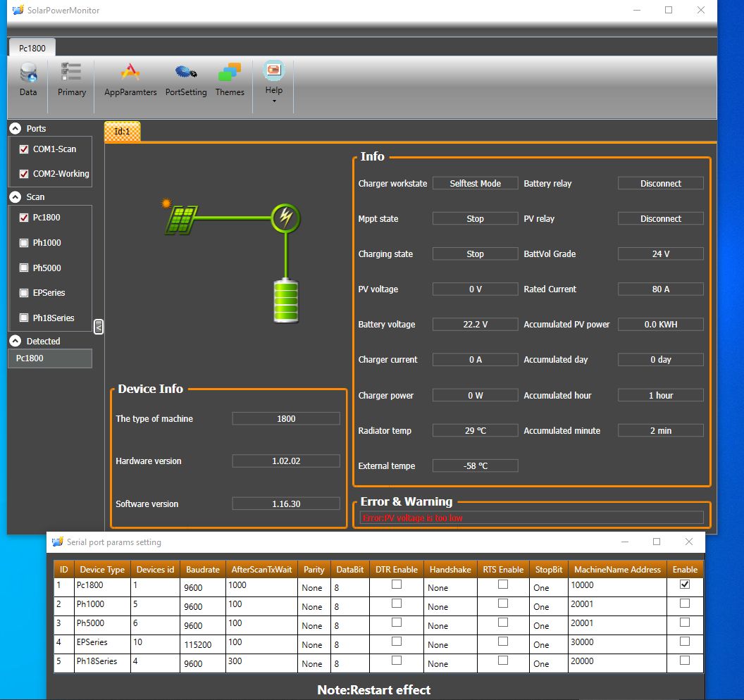

Tak vše funguje perfektně.Převodník jako TCP server připojen do LAN u regulátorů,stanice TCP client také do LAN libovolně.Nastavení jsem zkopíroval třeba někomu pomůže.
Po přidání odporu mezi A a B podle rady výše se zařízení spojí o 5 sekund rychleji.Ca po 2s od počátku skenování portů.Mám fakt radost,mám tyto regulátory dva a na každý šahnu z libovolného místa domácí počítačové sítě.
Další bod bude invertor což je také Easun ale má RS232.Ten převodník dle specifikace umí současně RS232 a na druhém vstupu 485 tak jsem zvědav.
Starší verze softwaru na vytvoření virtuálního portu
Nová verze programu prakticky sama převzala nastavení ze serveru.
Data,která regulátor ukládá do souboru CSV.
Tyto převodníky 485/USB jsem zkoušel na ověření funkčnosti 485.Ty nalevo bez problemu fungují.Tři krajní jsou z číny za pakatel,čtvrtý je z CZC.
Ty dva napravo vytvoří port ale komunikace neprojde,jsou také z CH.
Odkaz na stránku ke stažení programu VCOM.Free.Výrobce LAN převodníku.
https://www.pusr.com/support/downloads/

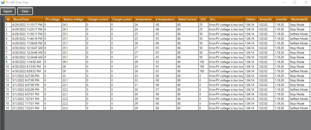

Myslíte,že by bylo možno ty data,která se dají stahnout z reguátoru v souboru CSV (monitoruje to co je na obrázcích) nějak použít v reálném čase (grafy atd.)?
