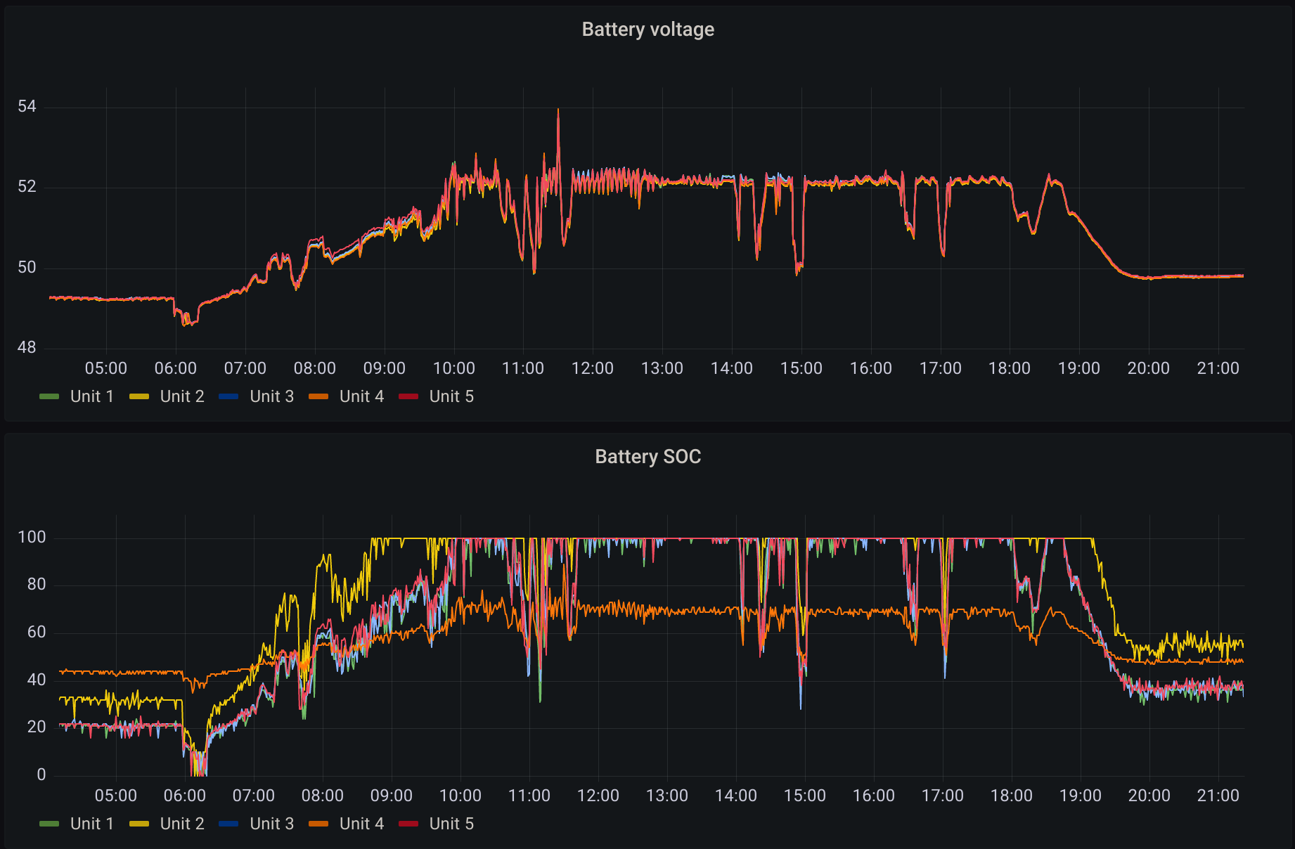

Všiml jsem si, že každá jednotka reportuje SOC které si interně vypočitává na základě měřeného napětí baterie a staticky nastavených parametrů jako je kapacita. Všechny jednotky mají zcela shodné nastavení, stejnou verzi firmware (pokud mám věřit tomu co se v tom čínským softu píše), měří shodné napětí s diferencí max 0.1V ale SOC vypočítávají 2 jednotky dost rozdílně.
Žlutá 2ka se odpojuje jako první a 100% SOC vypočítává příliš brzy. Naopak oranžová 4ka vypadá, že by chtěla dobíjet do 60V což vedlo k situací, kdy BMS řval overvoltage. Ostatní jednotky se chovají korektně a respektují nastavení a pohyb kolem 52.4V.

Takže jsem psal na support i4wifi a p. Šimandl po krátké diskuzi doporučil ať zkusim regulátory odpojit a připojit při nějaké definované hladině SOC. Počkal jsem tedy na SOC 100 podle BMS Pylonu, když byl klid a regulátory odpojil a připojil. Od té doby se chovají oba shodně se zbytkem a žádný overvoltage nenastal.
Z grafu je vidět patrné jaký je rozdíl před a po.
Další task bude zkusit řídit regulátory podle BMS Pylonu.
