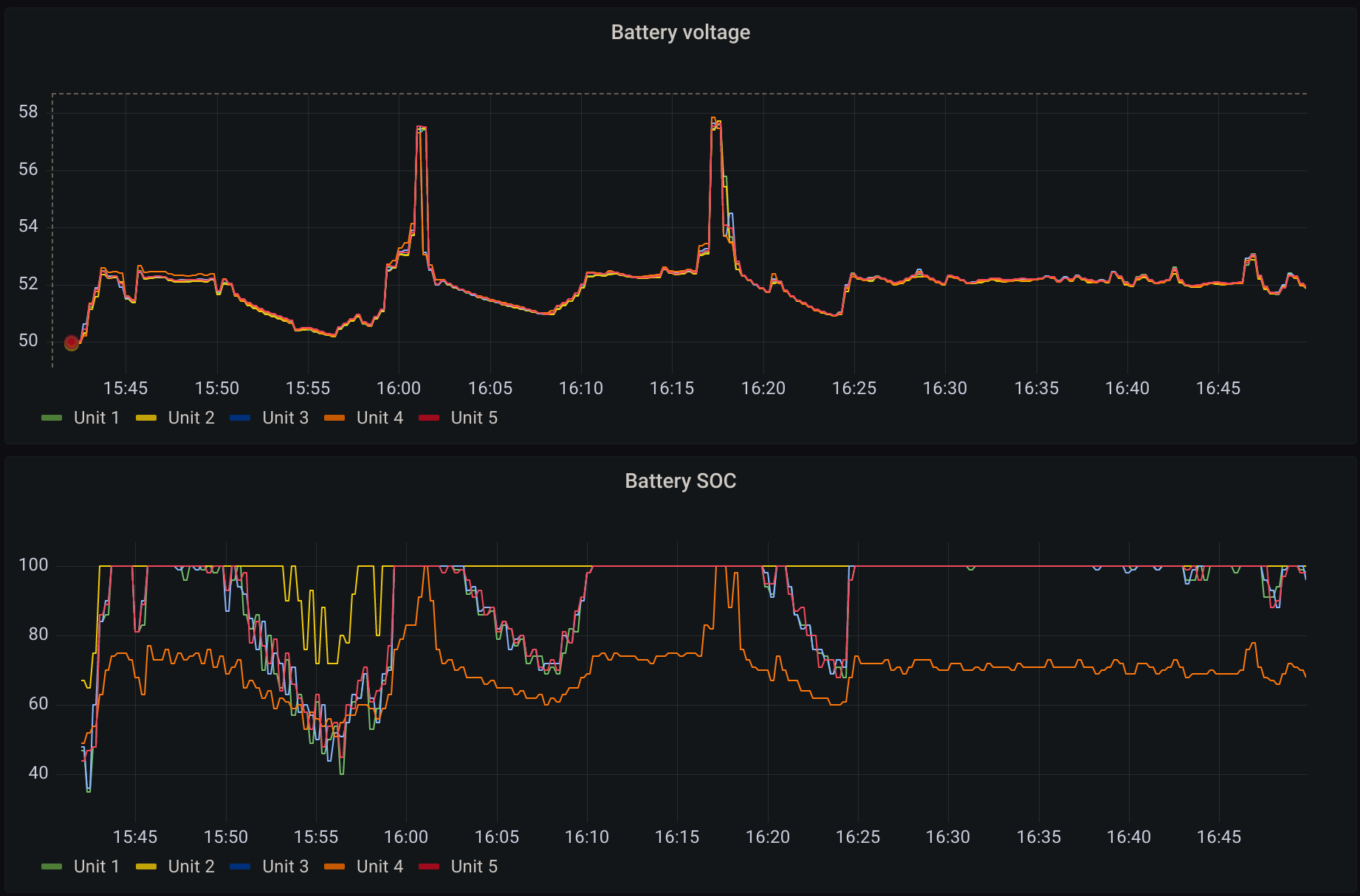

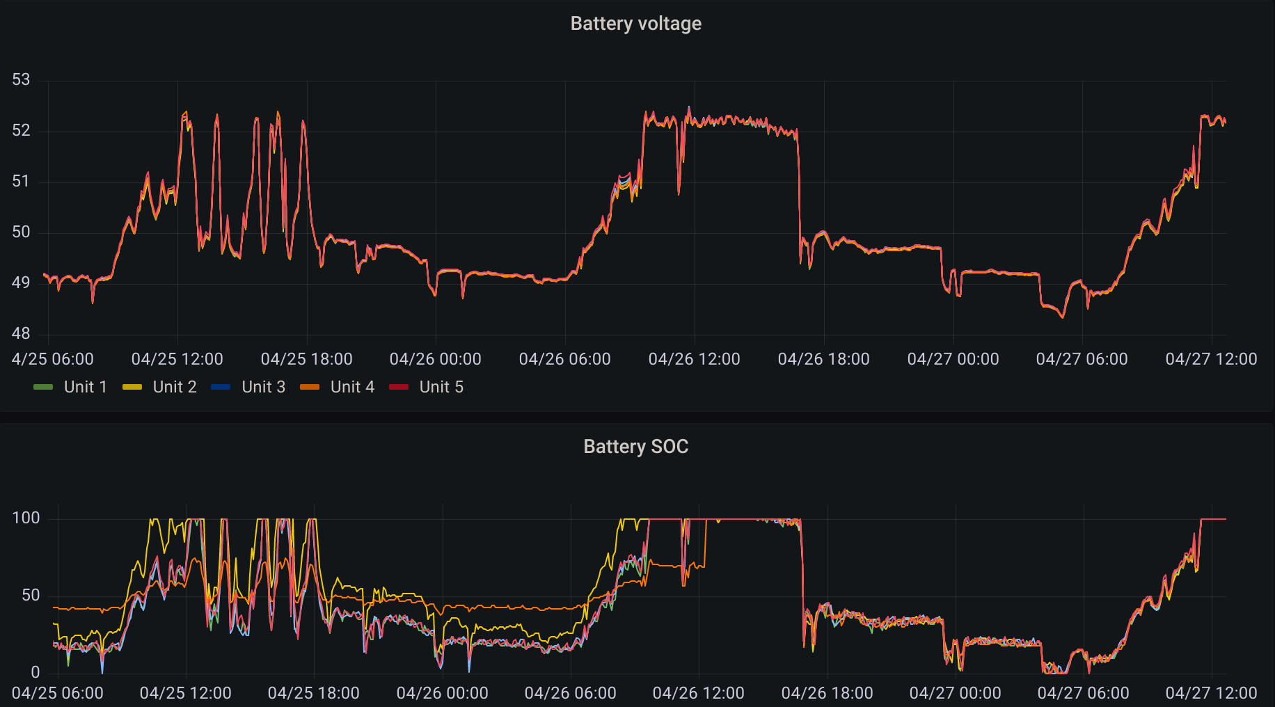

Ahojte,
provozuju 5 jednotek 5420AN, minulý rok jsem jel 3, letos přidal dalši 2ks. Jedu je v kombinaci se Studerem a Pylony.
Reguátory mám nastavené na napěťové sledování a monitoruju je přes modbus. V plánu mám přenastavit to na SOC a řídit to z BMS Pylonu, ale to tu řešit nechci.
Všiml jsem si, že každá jednotka reportuje SOC které si interně vypočitává na základě měřeného napětí baterie a staticky nastavených parametrů jako je kapacita. Všechny jednotky mají zcela shodné nastavení, stejnou verzi firmware (pokud mám věřit tomu co se v tom čínským softu píše), měří shodné napětí s diferencí max 0.1V ale SOC vypočítávají 2 jednotky dost rozdílně.
Žlutá 2ka se odpojuje jako první a 100% SOC vypočítává příliš brzy. Naopak oranžová 4ka vypadá, že by chtěla dobíjet do 60V což vedlo k situací, kdy BMS řval overvoltage. Ostatní jednotky se chovají korektně a respektují nastavení a pohyb kolem 52.4V.
Řešil jste někdo tuto situaci? Existuje nějaký firmware update na tyto jednotky? Oficiální web je klasickej čínskej zmar.

Zvláštní je, že žlutá jednotka je z původních 3ech, akorát jsem tomu nevěnoval pozornost, oranžová je z nově zakoupených. Ostatní 3 jednotky se chovají korektně i když byly zapojeny různě.
Určitě zkusim jednotku odpojit a zresetovat a přenastavit, ale moc si od toho neslibuju. Občas nastoupit a vystoupit pomůže.
Pokud si vytáhnu konfiguraci přes modbus, přes který to nakonec setuje i ten dodávaný software, všechny jendnotky hlásí stejné hodnoty ve všech registrech. Samozřejmě může být rozdíl v registrech, které nevyčítám protože nejsou zdokumentované.
Osobně jsem přesvědčen, že se jedná o bug ve firmware, nebo nastavení hodnot registrů které nejsou zdokumentované.
Minimálně u oranžové dobíječ nerespektuje hodnoty napětí, a dovoluje baterii přebíjet což je určitě špatně, viděl jsem peaky přes 58V což je zdaleka za nastaveným overvoltage odpojením dobíječe.
Nezkoušel ty jednotky někdo přepnout do řízení přes SOC a krmit je externě z BMS? Mám to v plánu, ale nejprve bych chtěl vyřešit tuhle záhadu.

Takže jsem psal na support i4wifi a p. Šimandl po krátké diskuzi doporučil ať zkusim regulátory odpojit a připojit při nějaké definované hladině SOC. Počkal jsem tedy na SOC 100 podle BMS Pylonu, když byl klid a regulátory odpojil a připojil. Od té doby se chovají oba shodně se zbytkem a žádný overvoltage nenastal.
Z grafu je vidět patrné jaký je rozdíl před a po.
Další task bude zkusit řídit regulátory podle BMS Pylonu.
