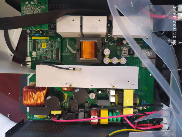

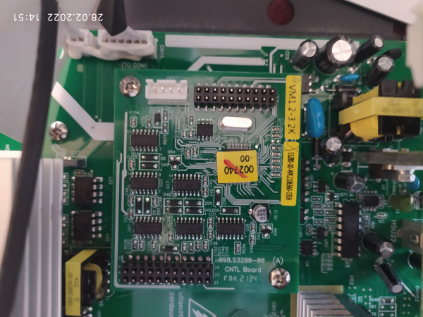

Tak já vpravo nahoře mám jeden tranzistor nebo nějaký stabilizátor podle mě zda to nebude napájení komunikačních konektorů, jinak je vše na pořádných chladičích.....
Základní deska
Tady je vidět na pravém okraji.....(u toho transformátorku)
