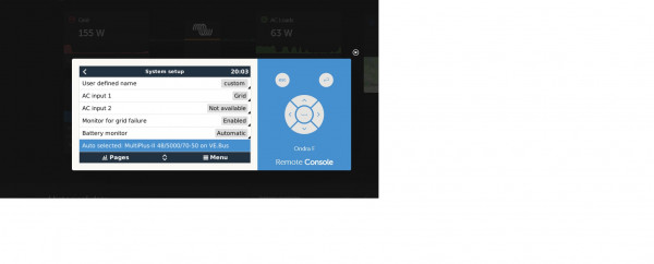

Ohledně MPPT, sem udělal reset to default a hle, MPPT se ukázal
Akorát teď mi hlásí systém 100% baterii což není (92,5) takže sem odpojil všechnu zátěž a spustil sem equlizaci,
snad se to vyrovná, dobije do 100%

Ahoj, dokáže mi toto někdo vysvětlit?
https://www.youtube.com/watch?v=r_hUjq28lHQ
Assistant Self-consumption /hub-1
SOC z 96,5 % na 100% ihned

Co mera to SOC ? Ak BMV, tak to je dost presne a ak su splnene vsetky podmienky
nastavene v BMV, tak to skoci aj 89 % na 100 %.
Ak vsak tam BMV nie je, tak to meranie je len orientacne a kludne bude baterka
uplne prazdna a ono bude pisat 60 - 70 % SOC.

Áha,
BMV nemám, měření je z multiplusu.

Abych měl přesnější měření, měl bych snad pořídit BMV či smartshunt?Ondraf píše:Áha,
Pomůžu si tím?
Victron Multiplus II GX 48V/5000

Kdyz baterie dosahne napeti pro konecne nabiti tak se SOC obvykle zkoriguje na 100%. SOC totiz nelze nikdy dlouhodobe zmerit uplne presne. Klidne se ti muze stat, ze soc ti to bude ukazovat treba 25% a baterie bude zcela prazdna a opacne. Proto se nikdy na SOC nemuzes uplne spolehat a musis nastavit i minimalni napeti baterie pro odstaveni menice aby jsi si neznicil baterie.

U mne se též koriguje SOC na 100% po dosažení nastaveného napětí a současném poklesu proudu pod nastavenou mez. Toto musí ještě nějakou dobu trvat, aby bylo jasné, že je baterie nabitá.
Ono je totiž rozdíl, jestli mi do baterie 700Ah jde při 54VDC proud 50A, nebo 5A.
