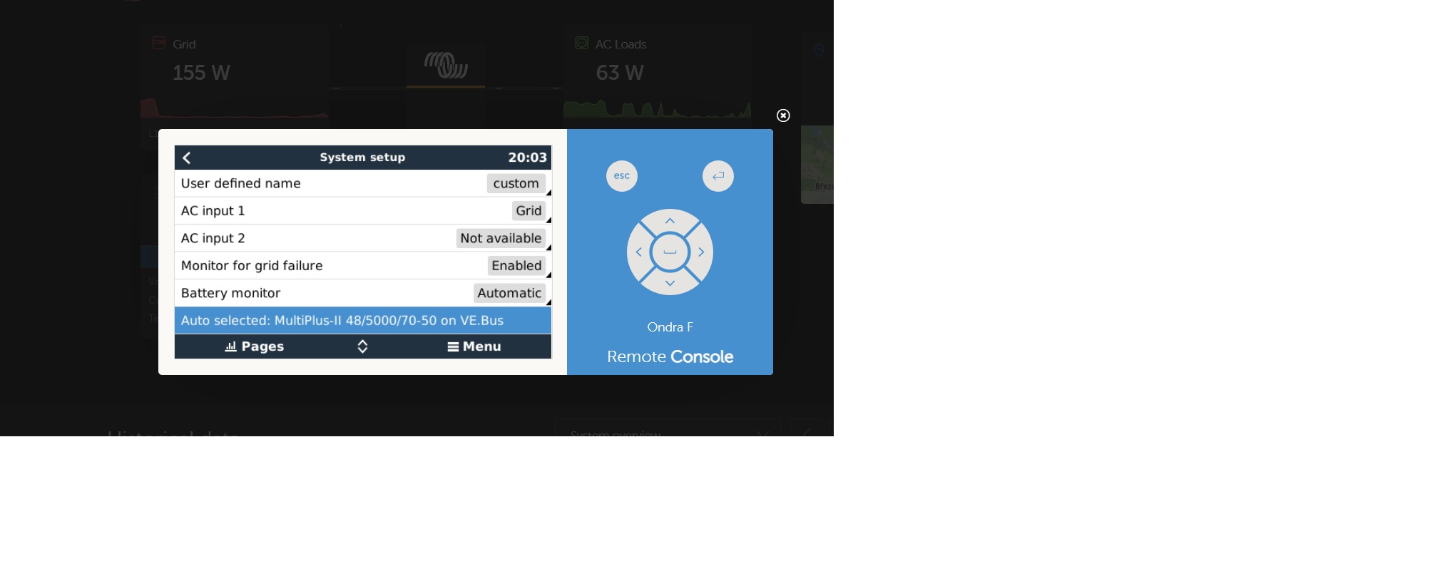

- Bydliště: Severozápad
Re: FVE s Victronem
Ohledně MPPT, sem udělal reset to default a hle, MPPT se ukázal
Akorát teď mi hlásí systém 100% baterii což není (92,5) takže sem odpojil všechnu zátěž a spustil sem equlizaci,
snad se to vyrovná, dobije do 100%
abych měl přesné údaje.

Abych měl přesnější měření, měl bych snad pořídit BMV či smartshunt?Ondraf píše:Áha,
BMV nemám, měření je z multiplusu.
Pomůžu si tím?
Victron Multiplus II GX 48V/5000

Kdyz baterie dosahne napeti pro konecne nabiti tak se SOC obvykle zkoriguje na 100%. SOC totiz nelze nikdy dlouhodobe zmerit uplne presne. Klidne se ti muze stat, ze soc ti to bude ukazovat treba 25% a baterie bude zcela prazdna a opacne. Proto se nikdy na SOC nemuzes uplne spolehat a musis nastavit i minimalni napeti baterie pro odstaveni menice aby jsi si neznicil baterie.

U mne se též koriguje SOC na 100% po dosažení nastaveného napětí a současném poklesu proudu pod nastavenou mez. Toto musí ještě nějakou dobu trvat, aby bylo jasné, že je baterie nabitá.
Ono je totiž rozdíl, jestli mi do baterie 700Ah jde při 54VDC proud 50A, nebo 5A.
