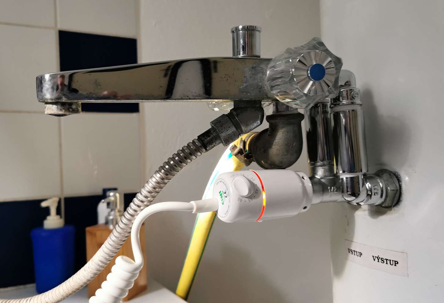

V tomhle vláknu jsme diskutovali možnost úpravy bojleru/ topných kamen na dřevo a tuhá paliva LK100. Cílem bylo využití přebytků elektřiny u ostrovního systému FVE za předpokladu, že jsem nechtěl kamna nějak navrtávat, ale využít existujících možností.
Následuje řešení: "využití montáže vodovodní baterie k vložení topné tyče"
Nápad jednoduchý, realizace už zase tak ne. Viz foto:
Poznámky k montáži:
- asi ta nejdůležitější - nezapomeňte, že uprostřed nádoby LK100 je komín :lol:
- celková délka topné tyče může být tedy o něco delší, než průměr nádoby - 370 mm +++cca.20-30 mm?? ale musíte psychicky počítat s tím, že při vkládání se uprostřed nádoby zarazíte, násilím trochu ohnout topnou tyč o komín a v momentě, kdy tyč utahujete do šroubení, tak tu tyč fakticky ohýbáte dokola. No prostě ideální řešení to není ani náhodou, ale řešení to je
- rovněž je dobré si nanečisto připravit všechny fitingy. Já jsem nakonec nesehnal šroubení M/M G1/2 v chrom provedení, jen mosaz a stejně jsem to dělal na 2x protože při realizaci mi jeden kousek chyběl
- v mém případě je topná tyč umístěna pod vodovodní baterií. Uvažuji, že to ještě jednou předělám a umístím nad. I když při využívání teplé vody bude topení zcela jistě vypnuto a topná tyč má krytí IP65, tak přece jen kousek od kohoutku s tekoucí vodou to ideální není. Přitom otočit instalaci o 180° kolena dolů lze.
- nezapomenout, že vodovodní baterie má vstup studené vody ze spodu. A ve stejném místě, jako je uvažovaná topná tyč. nastavení v mém případě o 50 mm bylo nutností. Ale to už závisí na konstrukci vaší topné tyče a také, zda realizujete topení zhora, nebo ze spodu.
- Každopádně, jak to bude fungovat zjstím až v létě, na objem a průtok vody to vliv zásadní nemá... Takže fungovat by to mělo.
Ať už bude instalace jakákoliv, myslím, že tato topná tyč není určena k tomuto účelu, takže rozhodně tady nikoho nenavádím k instalaci elektrického zařízení v rozporu s čímkoliv!!! [/*]

Hezké vylepšení.To kroucení tělesa zní trochu děsivě, ale když se nepoškodilo při montáži, už by to mohlo vydržet.Možná by se ohřev dal vyřešit externím výměníkem.Příruba z bojleru Dražice.K ní udělat nádobu na průměr příruby.Pod baterii 2x T-kus a čerpadélkem prohánět přes výměník.Tam se dá zachovat původní termostat i tepelná pojistka.Navíc je tam suché těleso a dá se zakázkově namotat na příslušné DC napětí.

Po nějaké době se vracím k tomuto tématu pro případné následovatele. No, tak úplně k následování to asi není. Aktuálně bych to nazval trochu slepá ulička Járy Cimrmana. Tento týden bylo pár dnů sluníčko, tak jsem nechal spirálu topit "co to dalo". Bohužel se ukázalo, že ten T-kus se zahřívá více jak voda v bojleru... a topná tyč tak vypíná i když nastavena na maximální teplotu. Je to patrné z grafu napětí na baterkách, pokles když topná tyč zapne, nárůst napětí, když topná tyč vypne.
Je na tom vidět, že
  • * cykluje to zhruba 50/50%, první doba je delší, podle toho, jaká je aktuální teplota celého bojleru
  • * šroubení pro menší namáhání topné tyče při montáži tedy není řešení. Nejkratší šroubení i tak prodlouží Tkus o 2-3cm, tedy lze předpokládat, že by k vypínání na teplotu docházelo ještě častěji
Ale kutilové se nevzdávají. Objednal jsem si nový Tkus, tentokrát 3/4" a vycházel jsem z předpokladu, že větší množství vody uvnitř Tkusu prodlouží aktivní stav, nejlépe úplně odstraní vypínání.
No řeknu to rovnou, nefunguje to. Tkus jsem dokonce zbrousil na straně k bojleru co to šlo, abych zkrátil délku aktivní části ve stojící vodě. Vyhrál jsem si s redukcemi 3/4 na 1/2, aby to všechno pasovalo vůči druhému konci teplé vody a ono to funguje v podstatě úplně stejně... :wall: Ještě se přitom ten Tkus musí šroubit trochu násilím, protože ta horní část je delší, než u 1/2 a na vzdálenosti bojleru je to už moc. Ale jde to, povolil jsem trochu hlavní matici co drží výstup z bojleru a následně zase utáhnul a bylo to.
Takže v souhrnu = Princip je OK. Topná tyč topí tak na 50%, takže s 900W topnou tyčí můžu počítat tak 450W, takže nic moc. Tyč o výkonu 1200W má délku 460 mm. Tkus 3/4" celkem délka 75mm. Tedy 370+75=445mm znamená, že se o 15 mm nevejde... no možná by se uvnitř ohnula nejen okolo komína :lol:
Ještě k tomu doplním, že mám v místě extrémně vápenatou vodu - z konvice na vodu můžu kámen loupat kdykoliv mě napadne a každých pár měsíců to chce kyselinu citronovou nebo odvápňovač na vodní kámen. Při topení dřevem to asi moc nevadí, nevšimnul jsem si, že by se zhoršovala účinnost LK100, ale ta topná tyč na sobě měla vápenatou usazeninu už po pár hodinách co fungovala. Takže další důvod, proč to ASI ideálně fungovat nebude.
Prostě profi řešení to není ani náhodou, takže asi těžko budu doporučovat. Ale já to nevzdávám, třeba někdo víte o topné tyči, která má čidlo teploty jinde, než ve šroubení ale třeba uprostřed (to je asi hloupost, když to má topit, že :roll: ) nebo na tom zaizolovat ohřívač sudů? :yes: Nebo máte jiný nápad?
