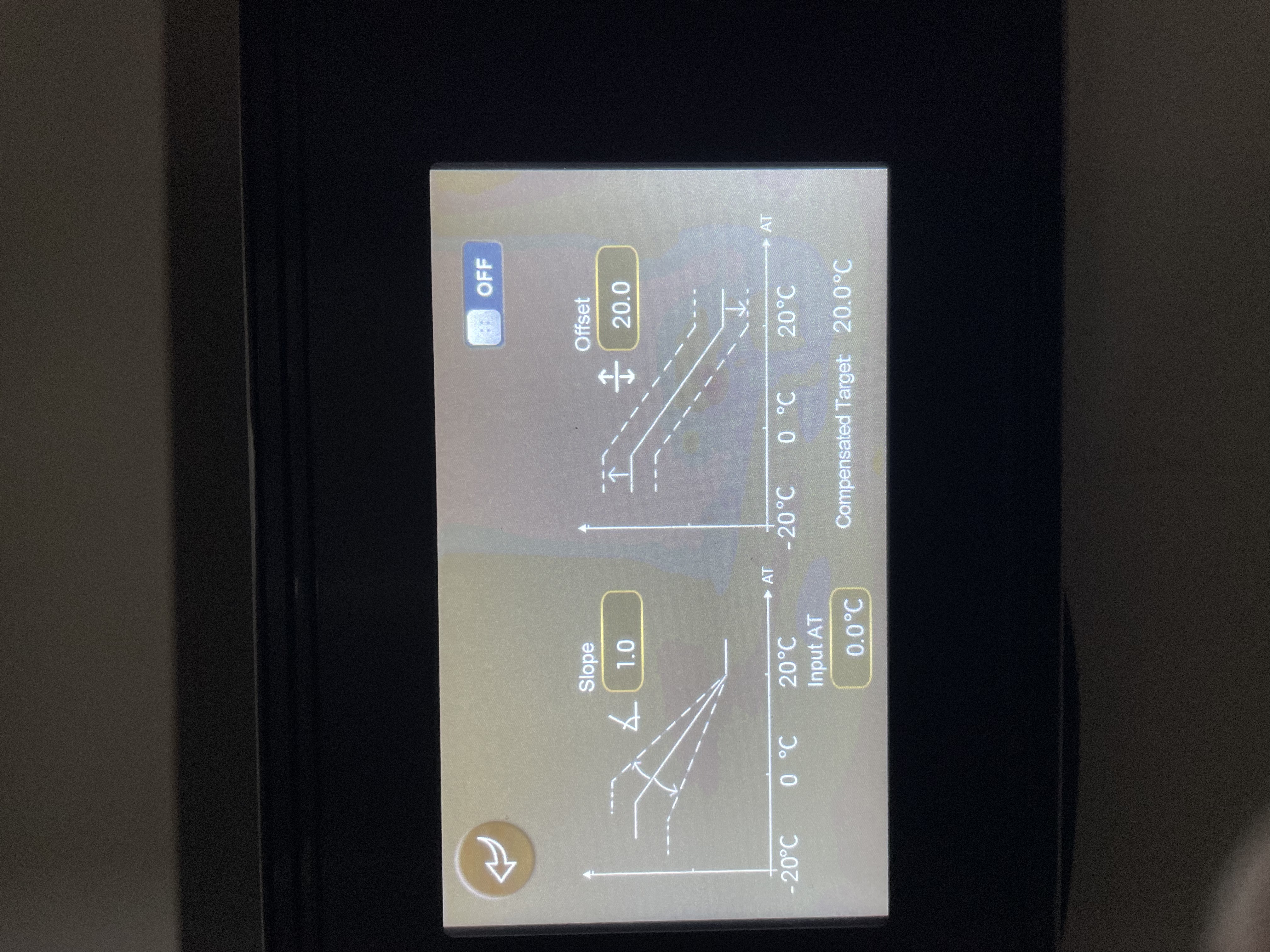

Tak jsem zjistil, ze moje tc nemá zaply ekviterm. Protože neví, jak jej nastavit ….
Dokázal by mi někdo zde pomoct s rozpuštěním? Jediné co nevím je hodnota křivky (slope), psal jsem na servis jestli mají manuál, sle bez odezvy …
Pokud tc nemá ekviterm, pak je jasná ta spotřeba
Diky
Diky
PetrDubi
- Příspěvky: 1838
- Reputace: 321
Re: budování ostrovní fve
Slope je sklon křivky, čím je větší sklon, tím vyšší je nastavená teplota vody v mrazech. Výrobci často mívají nadefinovaných x křivek a v regulaci se mezi nima přepíná a jaké parametry má která křivka bývá v návodu.
Offset je posunutí celé křivky nahoru nebo dolu o x °C - ty máš na obrazovce +20°C.
Pokud by sklon křivky nastavil třeba topnou vodu na 0 při+20 a 50 při -20, tak ten offset to posune na 20 a 70°C. Pro správné nastavení je potřeba znát potřebné teploty vody při několika venkovních teplotách a podle toho to nastavit.
