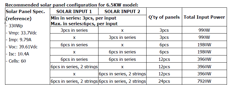

- sindyk
- Příspěvky: 672
- Reputace: 80
- Lokalita: Semily
- Výkon panelů [Wp]: 3800
Re: Která varianta fve bude lepší?
Tak to by se dalo zapojit i 2 stringy paralelně. Regulátor si proud omezí. Důležité je nepřekročit napětí.Lukinon píše:Axpert má vstup 5000wp, 18A, 500v
Panely 450w 9,5A 41/49v
V manuálu k MAXu je pro jednu verzi uveden jako referenční panel Imp 9,79 A a taky tam píšou, že může být 2p zapojení.
