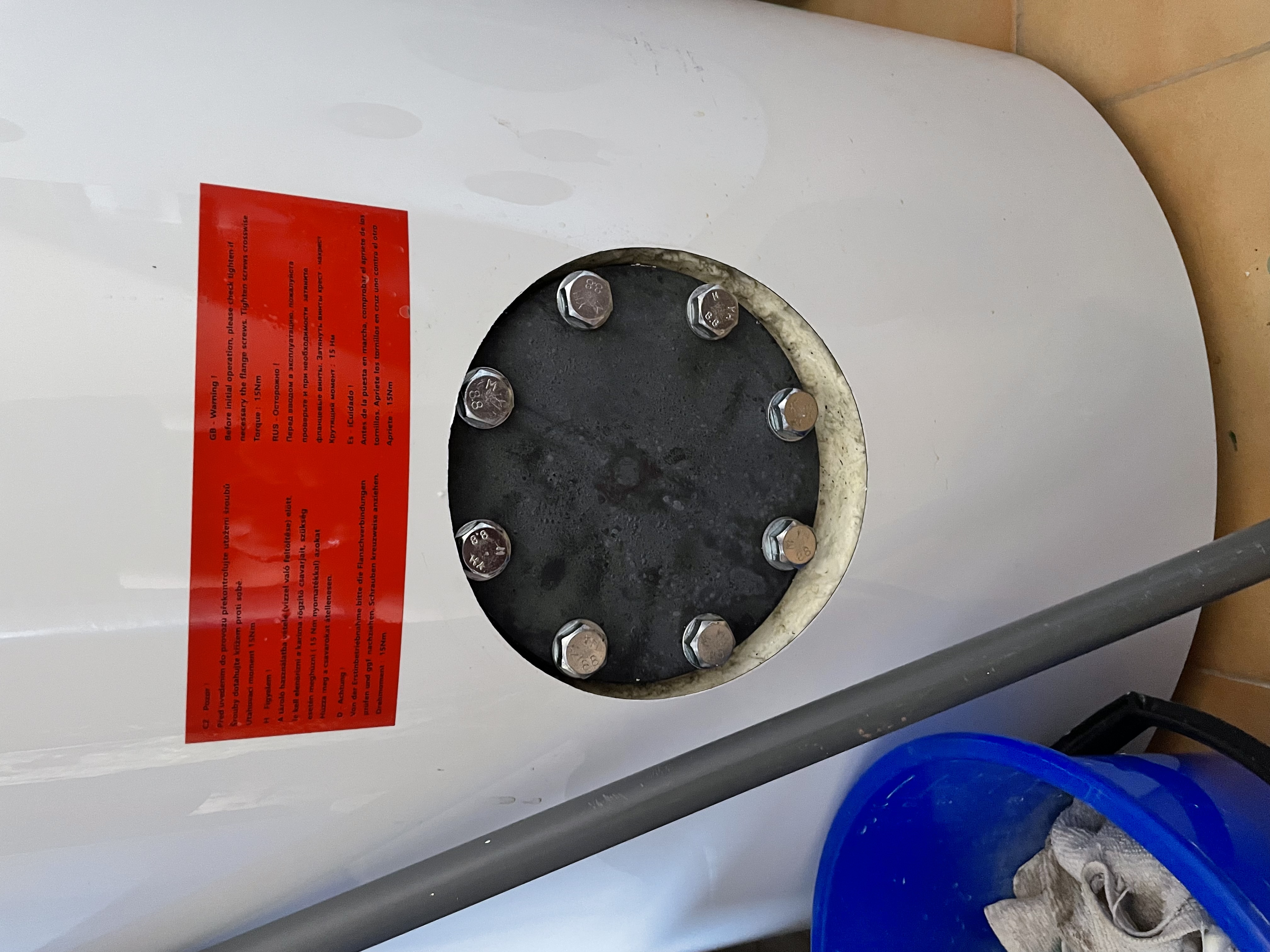

Bohužel bojler má jenom jednu u prostredDiablo1st píše:To máš veru pravdu, že to spravili na hovno, ale "pozde byka honit"Screemy píše:Jen frajeři to maj pěkné na hovno, protože mi tam dali obyčejnou bez termostatu za litr … no a dnes svítí u nas slunko a bojler už má skoro 70 stupňů, takže jsem musel wattrouter shodit na jistící jinak by mě upekl bojler (max má podle specifikace 80 stupňů) … takže v úterý volám a chci patronu s termostatem …. Máš bojler s prírubou dole. Špirálu by som osadil skôr do tejto príruby, aby si mal čo najviac TÚV nahriatej slnkom.

Má smysl tuhle patronu strčit do alumulacky s rozdělit to místo 3x700w na jednu patronu v bojleru na 2x700w na patronu do bojleru a akumulace? Popřípadě mě napadlo na to nadhodit ještě el špitálu v bazenu na ohřev …

Pod tým čiernym plastom je príruba, kam sa dá umiestniť suchá špirála.Screemy píše:Bohužel bojler má jenom jednu u prostredDiablo1st píše:To máš veru pravdu, že to spravili na hovno, ale "pozde byka honit"Screemy píše:Jen frajeři to maj pěkné na hovno, protože mi tam dali obyčejnou bez termostatu za litr … no a dnes svítí u nas slunko a bojler už má skoro 70 stupňů, takže jsem musel wattrouter shodit na jistící jinak by mě upekl bojler (max má podle specifikace 80 stupňů) … takže v úterý volám a chci patronu s termostatem …. Máš bojler s prírubou dole. Špirálu by som osadil skôr do tejto príruby, aby si mal čo najviac TÚV nahriatej slnkom.
Ako niekedy mi toto hlava neberie. Stačí trošku popremýšľať a celý systém by sa dal dosť zjednodušiť. Napr. Použiť akumulačku s vnútorným hadom na TÚV a ušetrené kopec miesta + jednoduchšie vyťažovanie.kazdopadne s termostatickou patronou budu spokojený

To velké, černé dole? Kouknu na toDiablo1st píše:

Pre fve podľa mňa nie, lebo ohrievaš len polovicu bojlera. Ak by si bojler ohrieval cez DS tak nepoviem, ale pre fve je lepšie mať špirálu dole.

Když sundam velké černé dole

Do tejto príruby sa dá vložiť toto (pozor na rozstup šrobov) a do toho 3x suchá špirála a čidlo teploty. Termostat nepotrebuješ, vieš to regulovať cez wattrouter. Takto vieš využiť pre prebytky takmer celý bojler, ale nie je to zadarmo, takže si treba zvážiť, či do toho ísť.

Asi by tam měla být příruba 150 mm a stačí na 1 těleso, cena tak 1t.

Ono ak je v okolí nejaká strojárska výroba, dalo by sa do toho krytu spraviť diery a narezať 6/4 závit pre špirálu a 1/2 závit pre čidlo. Možností je viac.
