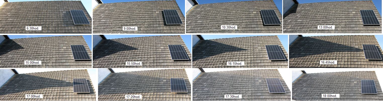

Tak jsem vždy vyběhl s foťákem, sice jsem asi stál vždy na stejném místě ale stejně jsou trošičku jiné úhly - ale to snad nevadí. Po 18hod. už tma
rasto1
- Příspěvky: 899
- Reputace: 43
Re: Mikiki elektrárna
Nevhodna strecha, tienis sam sebemikiki píše:Tak jsem vždy vyběhl s foťákem, sice jsem asi stál vždy na stejném místě ale stejně jsou trošičku jiné úhly - ale to snad nevadí. Po 18hod. už tma![]()
Ale ak by si to chcel silou mocou, tak pri tak malom počte panelov to vidim na optimizery.

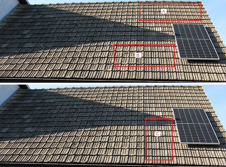

To je sousedův barák - no spíše taková stodola/garáž.
Je tam ale společná zeď od které jde ten stín.
Nestavěl jsem, bylo koupeno s barákem.
Mám koupen ještě jeden panel, tak ho tam v nejbližší době přilepím

Ten druhý panel dám asi jako variantu "B" nebo "C" (přikláním se k "C" - aby to trošku vypadalo
Varianta "A" - dost blbě se tam poleze a čištění není taky ideální.

Otoč to vodorovně, začni od toho kraje vpravo dole, a klidně tam časem narveš i 4. Další dva by se vlezly vpravo nahoře.
Vzhledem k tomu, že máš regl, který je tak akorát pro dva panely (výkonově, napěťově), tak můžeš jít pak cestou, co dva panely, to regl, a nebudou třeba optimizery. Prostě něco pojede celý den a něco jen do těch čtyř.
Mně se také "odpojí" celý východ aktuálně v ty čtyři, protože mi to začnou stínit západní panely

Asi dám ten druhý panel provizorně na to "C" - je to jednodušší, rychlejší .....

Proč se nekoukneš má mé foto?
Já mám aku normálně na sobě a dřevěné lišty mezi nimi aby bylo místo na kontakty.
Samozřejmě asi to není úplně OK, ale pokud je nebudeš vršit do nebezkých výšin.....
K panelům.....
Když ten co tam máš posuneš uplně dolů, vleze se nad něj ještě jeden?
Že by jsi dal panely na výšku dva úplně na kraj a další dva vedle a pokud použiješ ty dělené panely tak když stín zakryje vrch a spodek té řady tak budou pořád dávat 50% a ještě pak po jednom na šířku úplně nahoře a dole.
nějak takto:
Nahoře jeden na šířku a pak dva na výšku a to stejné dole......
K panelům.....
nějak takto:

Dnes jsem skoro 2 hodiny běhal s metrem, odkrýval střechu, zjišťoval kam by to šlo dát .... atd. ... no a opravdu jsem si musel přiznat že další panel mohu dát jen vedle stávajícího a to buď na výšku nebo na šířku.
Na střechu nelze šlápnout už je skoro na odpis.
Bylo to dělané jako půdička nad dílnou, proto i ty krovy/hambalky nejsou nic moc.
Stálo by to moc práce abych mohl dát panel do výšky a i tak by byla problematická montáž (uchycení) panelů.
Spíš přemýšlím ... opravdu jen přemýšlím o druhé elektrárně a tam by se panely mohly dát nad přístřešek.
Ale to je budoucnost .... opravdu budoucnost.

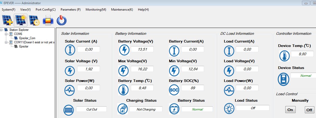

Ještě jeden problém mám
Vždy když už není slunko, tak se snažím aby akku bylo na 100% a teď večer v 21:15hod. je tam 89%
Samozřejmě něco bere asi regulátor a min odběr je i Wifi ale přeci jenom ten pokles je velký.
Ráno (nevstávám brzo) tak asi slunce hned srovná tzn. dobije na 100%.
Máte ty takovýto problém?

Koukám správně 13.51V na baterce?
Co tady chceš řešit já mám na baterce teď 25V a jedu z DS čili 25/2=12.5V
Není co řešit ráno jak zasvítí a stoupne napětí na 27V se mi to přepne na solární pohon.....
Je to normální protože jak slunce svítí málo tak se část čerpá z baterky a jak se přepnu na DS tak mám nastaveno nabíjení jen z panelů tak už se baterka nedobíjí.

Však se mrkni jaké máš napětí na baterce:13,5V.Co říká výrobce tvé Gel baterie?U Epeveru se 100% SOC= nastavené napětí Boost.
