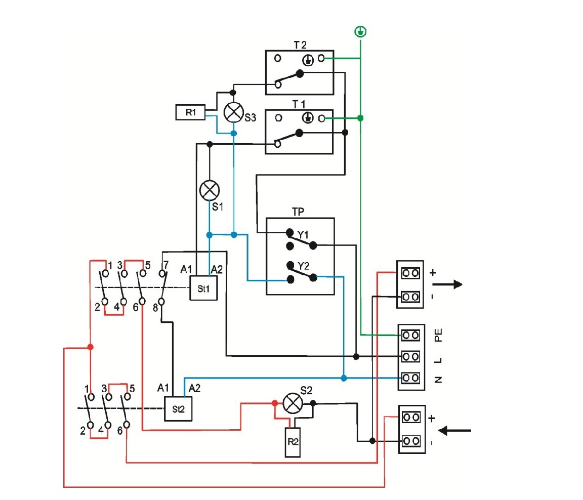

https://www.bel-shop.eu/_obchody/bel.sh ... b7a3ea.pdf
Režim tři, na straně 4 naprosto jasné schéma.
Jede to prvně do zátěže číslo 1, jakmile se zátěž odpojí (termostat rozepne), tak se přepne výstup na zátěž 2. Když se sepne termostat 1, tak se to zase přepne na zátěž 1 atd.
Nevím, co se tu vymýšlí za hovadiny s DC, když je tohle přímo na spirály dělané. A hlavně se nerve nikam přímo napětí panelů ...

Přesně.
Režim 3 u BELu používám už od ledna co jsem to spustil.
Na druhém výstupu mám přímotop 2 kW v garáži.
Dalo by to víc, bohužel nemám silnější.
V létě to půjde do bazénu.
Bylo hodně slunečných dní, pracuje to naprosto luxusně.
Koupil jsem pouze desku regulátoru bez krabice do rozvaděče.

- Příspěvky: 6815
- Reputace: 938
Re: Spinaní DC 240V
Cože?
Však kolega jasně píše, že po nahřátí bojleru to přepne (tedy ten AC výstup) do druhé zátěže - přímotopu.
Co na tom není jasné? Já ani kolega nevymýšlíme ptákoviny typu DC do zdroje tepla s termostatem apod.
Podívej se ještě jednou na to schéma zapojení.
Co přepíná to relé vlevo nahoře?
No ano, přepíná AC výstup.
A čím je to relé ovládané?
No ano, DC výstupem ...
Ještě nějaké dotazy?
