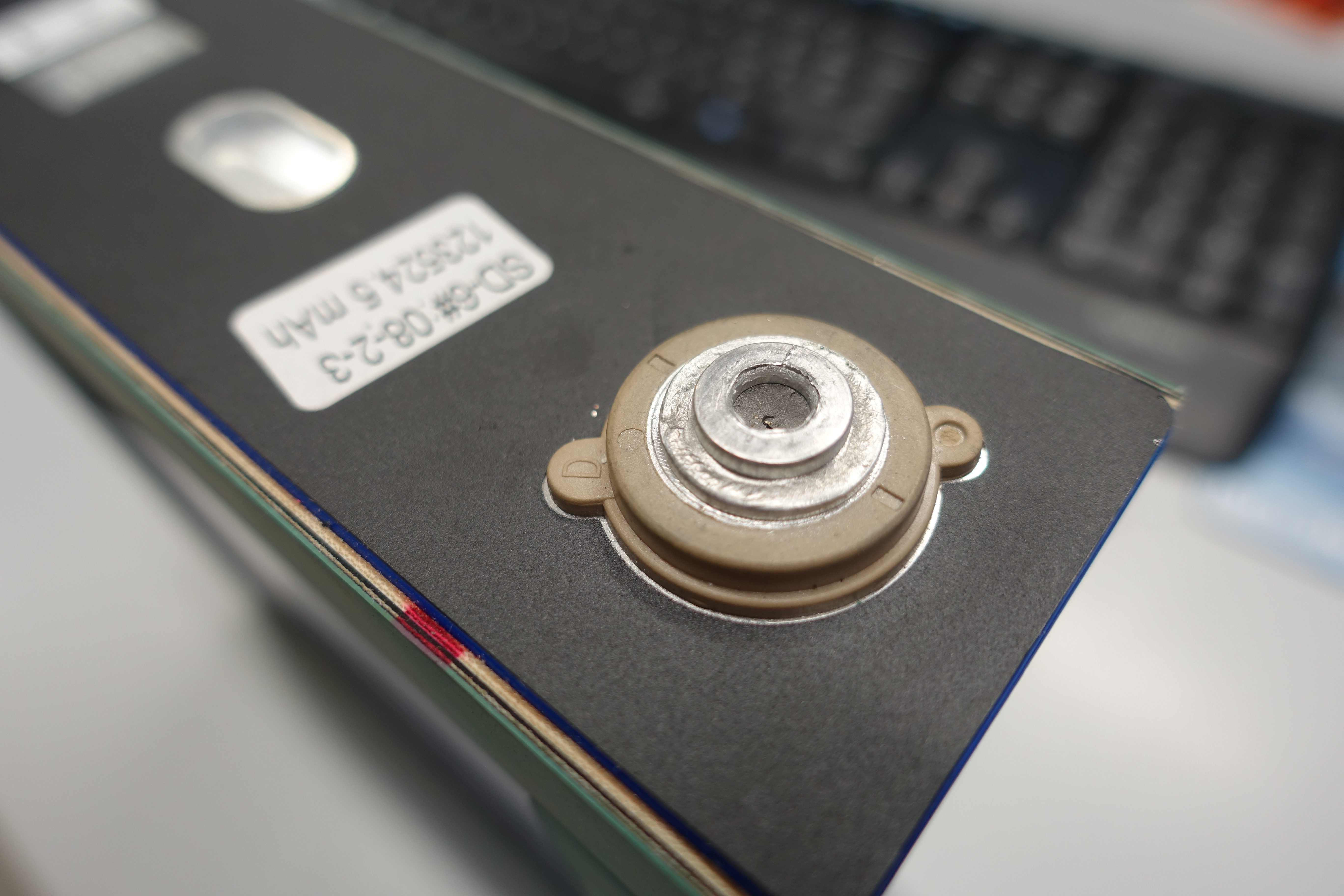

Zdravím všechny ve skupině a jdu si pro radu.
Při odpojování bateriového bloku (48V/16S 120Ah) se mi ukroutil svorník z článku (zakoupeno zde).
Nemáte nějakou radu , co teď s tím? Nejhorší varianta je samozřejmě koupit nový - 1800Kč.
Možná už to někdo řešil a bude vědět. Přikládám reálné foto.
PS. A to jsem chtěl připijit jenom bargraf na zobrazování kapacity baterie :)

Ty člověče nemáš v rukách žádný cit.Náprava odvrtat a dát jiný třeba větší svorník.Pokud jsi to nezvládl povolit,tak to bude asi mimo tvoje schopnosti:))

Pri vrtani hlavne bacha na hloubku. Je mozne vrtat do max hloubky 8mm od toho plastoveho lemu. A stojanova vrtacka je nutnosti aby to bylo rovne a nebylo ostechtane. Je to mekky hlinik.

Vývrtník stojí asi desetinu toho celého článku, nehledě na to, že je to trochu haluz, kvůli takovéhle banalitě kupovat nový článek ...

Strojni zavitnik nestoji 10kc a obyceny moc nepomuze.

je to nerez svorník a nerez matice? Že by to srůstalo?

Já nemluvím o závitníku, ale vývrtníku ... A ten stojí 100-200 Kč a nahoře kolega polemizoval o 1800 Kč nákladů, tedy ten vývrtník stojí desetinu.

Klasická sada závitníků nestojí moc a někdy je lepší prostě závitník obětovat. Když jsem dělal závit do tupé díry gasblocku, tak jsem to vždy vzal opatně závitníkem, pak ho o milimetr zkrátil a znovu a takto prvním a druhým závitníkem z té trojkové sady (ten třetí jsem nepoužil). Byla to drbačka, ale podařilo se a fungovalo to. Základ je samozřejmě stolní vrtačka a správně to vyvrtat

Děkuji za nasměrování k vyřešení problému. Nevěděl jsem jak hluboko si můžu dovolit vrtat.
Informace od Mikela jsou k nezaplacení (na rozdíl třeba od "Franta 2776"...ten se už asi schopný
a s citem v rukách narodil) :))
Pošlu foto po opravě...

Nakonec předvrtáno vrtáky 2, 4, a 6,5 a osmička závit a svorník.

No vidíš a výsledek vypadá jako originál :yes:

a příčina? Svorník byl srostlý s matkou?

No nejspíš jsem to opravdu přehnal při utahování. Asi začnu používat momentový klíč...
Akorát na ty proudy, které tam můžou téct je to hodně slabý vývod. Mohli by to standartně
dělat aspoň od 100 Ah se svorníkem průměru 8 mm. Když to porovnám třeba s vývodem na autobaterii :))

Ten nerez svorník tam ale není od toho, aby vedl proud. Je to dost špatný vodič. Důležitá je ta hliníková plocha, na které sedí očko. Paradoxně se teď změnšila.

No asi nechám klukům od soustruhů udělat přechodovou podložku, která dosedne i na tu druhou
spodní část toho vývodu....samozřejmě z hliníku. Akorát musím sehnat větší CuAl podložku...
