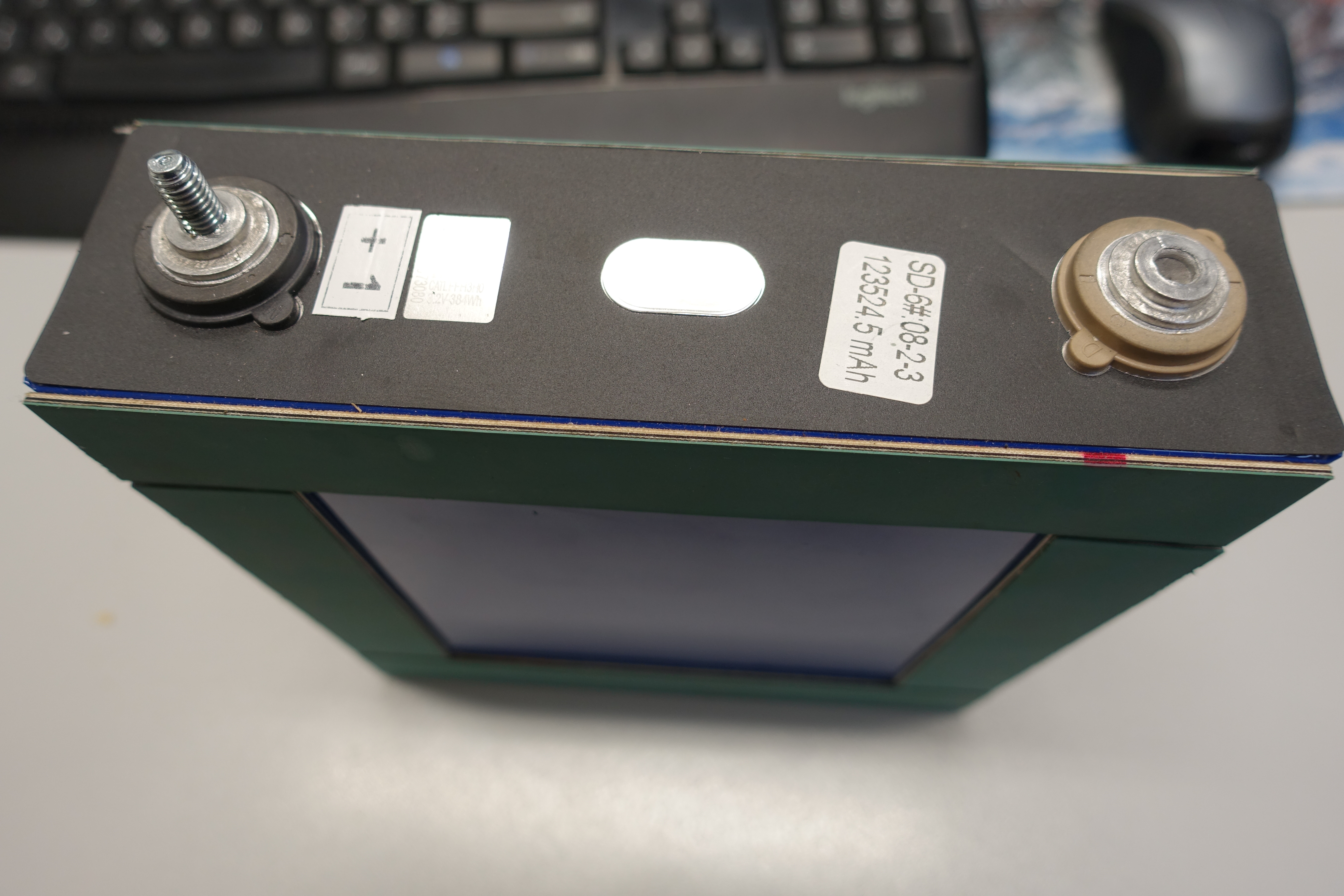

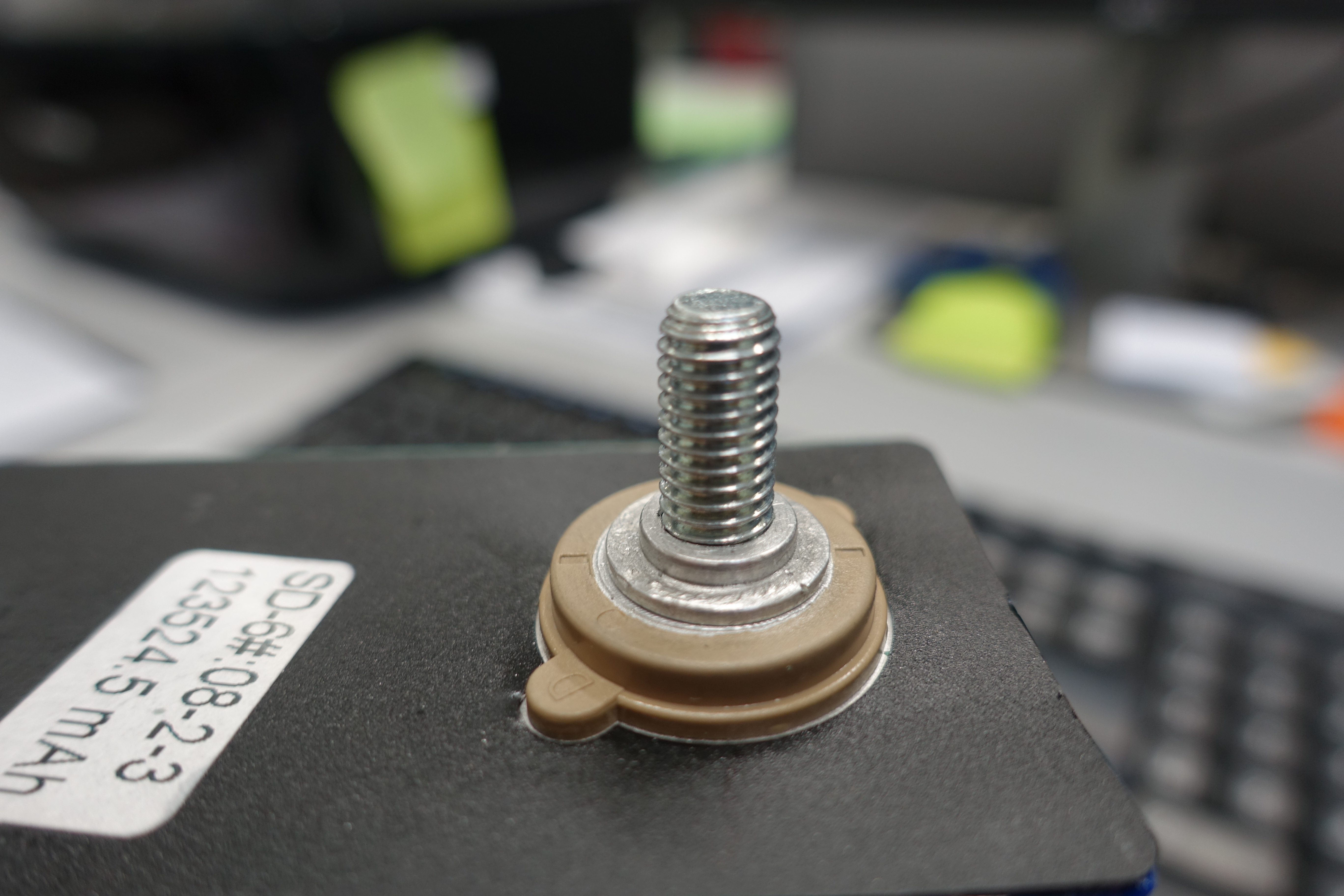

Při odpojování bateriového bloku (48V/16S 120Ah) se mi ukroutil svorník z článku (zakoupeno zde).
Nemáte nějakou radu , co teď s tím? Nejhorší varianta je samozřejmě koupit nový - 1800Kč.
Možná už to někdo řešil a bude vědět. Přikládám reálné foto.

Pri vrtani hlavne bacha na hloubku. Je mozne vrtat do max hloubky 8mm od toho plastoveho lemu. A stojanova vrtacka je nutnosti aby to bylo rovne a nebylo ostechtane. Je to mekky hlinik.

Klasická sada závitníků nestojí moc a někdy je lepší prostě závitník obětovat. Když jsem dělal závit do tupé díry gasblocku, tak jsem to vždy vzal opatně závitníkem, pak ho o milimetr zkrátil a znovu a takto prvním a druhým závitníkem z té trojkové sady (ten třetí jsem nepoužil). Byla to drbačka, ale podařilo se a fungovalo to. Základ je samozřejmě stolní vrtačka a správně to vyvrtat

Nakonec předvrtáno vrtáky 2, 4, a 6,5 a osmička závit a svorník.

No vidíš a výsledek vypadá jako originál

No nejspíš jsem to opravdu přehnal při utahování. Asi začnu používat momentový klíč...

Ten nerez svorník tam ale není od toho, aby vedl proud. Je to dost špatný vodič. Důležitá je ta hliníková plocha, na které sedí očko. Paradoxně se teď změnšila.

No asi nechám klukům od soustruhů udělat přechodovou podložku, která dosedne i na tu druhou
spodní část toho vývodu....samozřejmě z hliníku. Akorát musím sehnat větší CuAl podložku...
