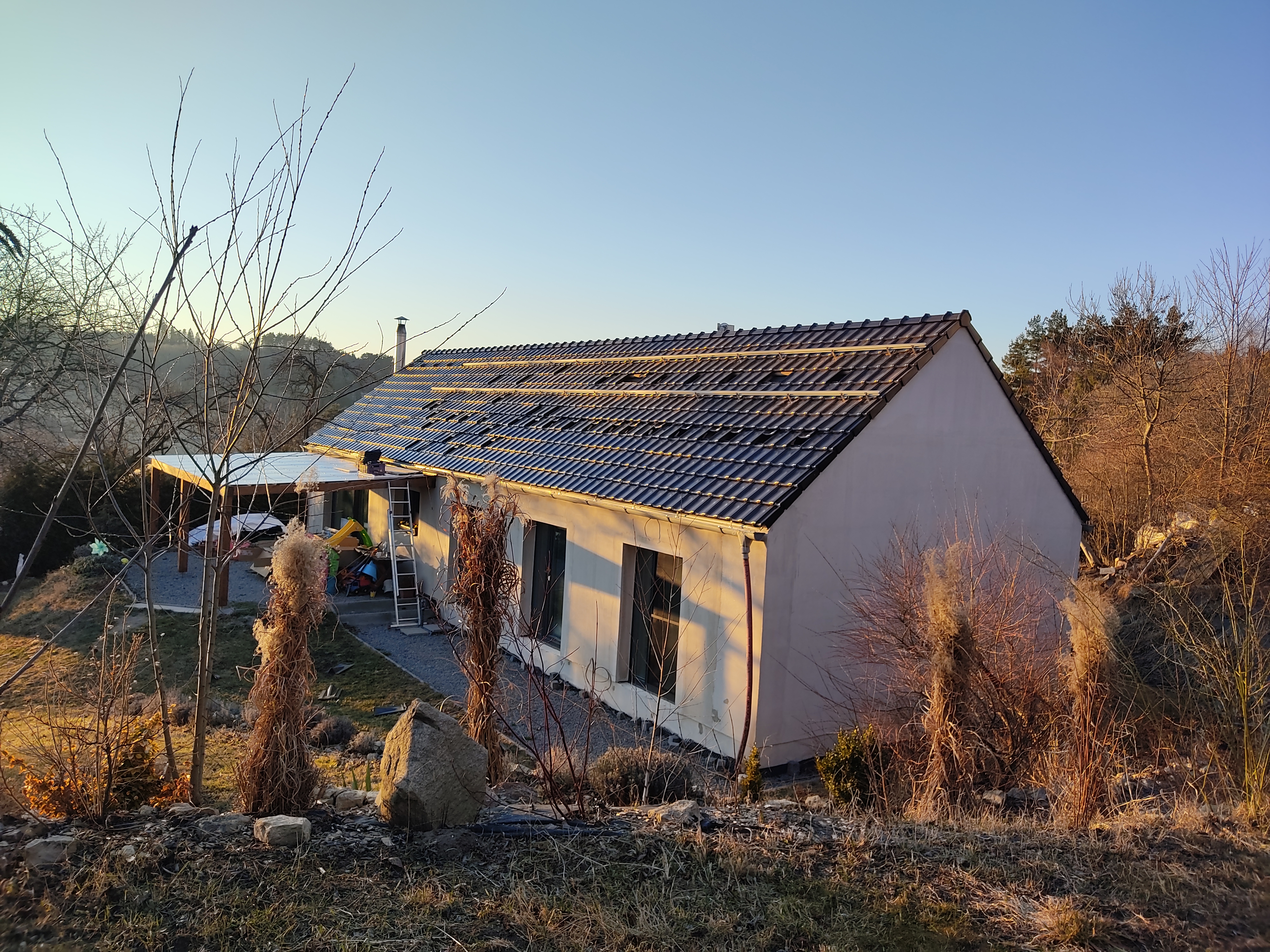

Moje prvni FVE 5kWp
Hybridní FVE 5kWp je postavena s 10 panely Swiss Solar Ibex MHC 132 EIGER 500Wp na střeše s úhlem 39°. Použitý měnič je PIP5048MKX s dvojí konverzí, vhodný pro baterie LiFePO4 200Ah. Diskutuje se optimální rozmístění panelů a vhodný střešní montážní systém, přičemž jsou zvažovány výhody vodorovného uspořádání a halfcut panelů pro lepší výkon a odolnost vůči stínu a sněhu.

Hele planuji dva stringy po 5 panelech to znamena ze maximalni zkratovy proud bude myslim kolem 26A a to ten menic ma napsany ze zvladne maximalne 18A.macherko1 píše:Daj tam PIP 5048GX a nepreteče nic
Doporucovany PIP5048MKX ten ma maximum 27A.
Naposledy upravil(a) SusP dne pon úno 21, 2022 11:00 pm, celkem upraveno 1 x.
Re: Moje prvni FVE 5kWp
Panely vždy naležato. Sneh lezie dolu a do poslednej chvíle zakrýva povedzme 3 cm od kraja. Úbytok výkonu v tom momente je u panelov nastojato veľmi razantný.Diablo1st píše:Prepáč toto som troška nepochopil. Nejako mi to nie je jasné, či odporúčaš panely na ležato alebo si proti?vlkazajac píše:Panely naležato, jedno či tri alebo štyri rady nad sebou. O tom by som diskusiu nedemokraticky zakázal, keby som mohol
Ak človek nemá tiene resp. priestorovo mu to tak vychádza je lepšia varianta panely na stojato, keďže treba menej montážneho materiálu. Alebo mi niečo uniká?
Aj obyčajné tiene sa nasúvajú zboku a vždy zdola nahor. Keď zakrývajú políčko odspodu od 0 do 155 mm, tak prúd klesá tomu úmerne, ak je panel naležato. Nastojato to skape veľmi rýchlo.
Hovoríme o minútach, ktoré môžu byť dosť cenné.
Máš pravdu, sám to zak mám, ale je to pracnější.
Tak už mi je jasné ako si to myslel, ďakujem za vysvetlenie.
Otázka je, či to stojí za 2x toľko montážneho materiálu. To si asi každý musí rozhodnúť sám.
Z môjho pohľadu, asi by som sa rozhodol skôr na základe priestorových možností, t.z. tak, aby som využil čo najviac priestoru na streche, ako na základe snehu (už ho aj tak moc nie je) alebo tieňov.
Moja skusenosť je: mám všetky panely naležato, ale pokiaľ mám napr. sneh na spodku panela, tak dávajú véééééľmi málo...
Já to preferoval kvůli dispozicím na střeše. S takovouhle střechou bych neváhal ani minutu a dával solární profil vodorovně ve dvou řadách od začátku do konce. Dal bych kvůli sněhu moderní halfcut panel co jede na dvě půlky a víc bych se tím nezabýval.
