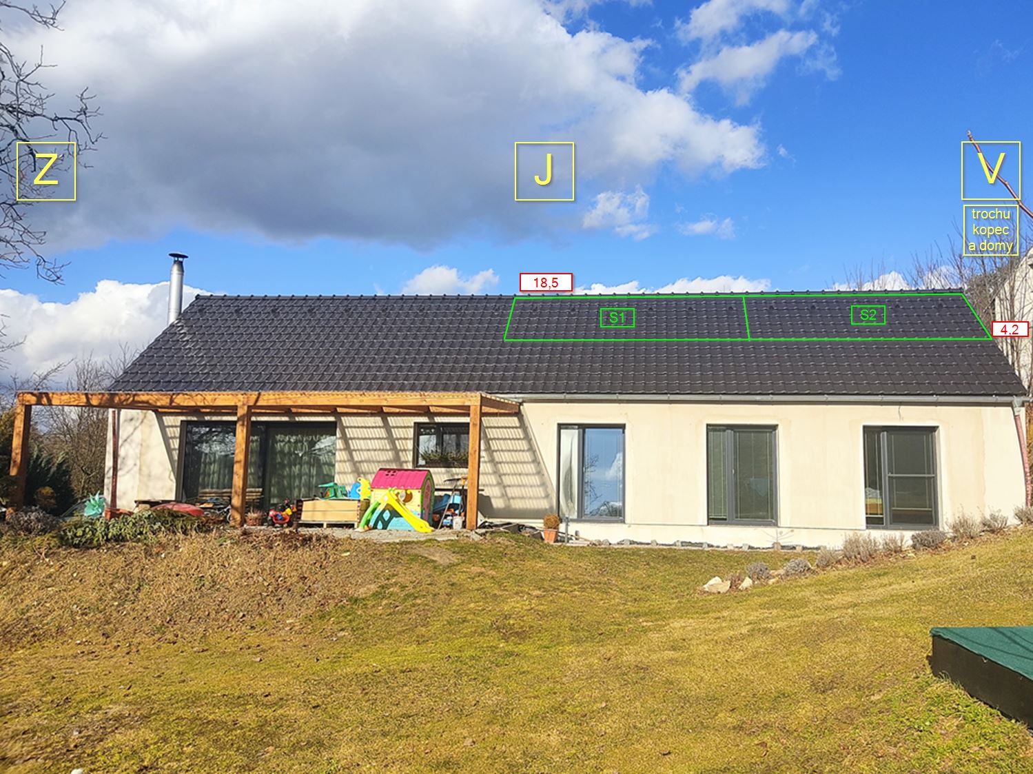

Cau, vsichni chtel bych zde zdokumentovat cely vyvoj moji hybridni FVE 5kWp, kterou bych chtel stavet svepomoci a vse v pomeru cena/vykon! Prodavat se nic nebude pouze dososavani z DS.
Dum je situovany presne na jih s uhlem strechy 39stupnu.
Komponenty, ktere zatim mam:
10ks panelu SWISS SOLAR IBEX MHC 132 EIGER 500Wp (2094 x 1134 x 35 mm).
https://www.swissenergy-solar.ch/wp-con ... 95-500.pdf
Jak rozmistit panely na strese abych neudelal nejakej kopanec a zbytecne neztracel vykon. Podle sebe jsem si rikal ze bych dal panely co nejvyse do jedne rady, ale nevim no...
Jako prvni vec s kterou bych potreboval poradit by byla, jaky bych mel pouzit stresni montazni system.
Jaky stridac, abych spotreboval co nejvice vyrobene energie. Uz se mi znich totalne toci hlava je jich strasne moc!
Diky za tipy...
Diky za tipy...

Re: Moje prvni FVE 5kWp
1.panely dle stínů na střeše,pokud nejsou dal bych je dolů kvůli obsluze v zimě (sníh),taky záleží ještě na svedení drátů do strojovny a dalším rozšiřování panelů
2.docucávání bez oficiálního propojení s DS jde jen přez nabíječku baterie,která je spotřebičem a neumí poslat nic zpět do DS ,pak to ještě umí jeden typ měniče Axpert King a Pip MK s dvojí konverzí,ale jejich legislativní zapojení už není košér s vyhláškou,ale přetok neudělají.Vše ostatní přeteče,nebo neumí hybriditu a jen přepne plný výkon na DS.
3.strojovnu máte samostatnou a hluk v ní z měniče bude odhlučněn?
4.opravdu si myslíte,že 5kW je dost,trouba jedna smyčka 2.4kW +1.8kW druhá+ ventilátor+parní generátor,žehlička pod 3kW je taky problém sehnat,varná konvice 2.4kW,varná indukční deska běžně 7kW,bojler 2.4kW,mikrovlnka 1.7kW,čerpadla bazénů/vodáren 1.4kW,dobíjení EV klidně 20kW,pračka 2.4kW+750W motor,myčka 2.4kW ,klima 300-2200W ,atd. a ženskou přeučit je nadlidský dlouhodobý výkon
.Ta moje se už ptá,ale sama to nikdy nedokáže rozeznat,jestli je baterka OK a svit dostatečný na panelech.A nezapomenout na drobné věci jako dmychadlo čističky,routry,nabíječky,počítače,televize lednici ,atd.Taky vlastní spotřeba FVE systému není malá(120W).
5.baterie bude jaká?

1. Kdybych rozsiroval tak jsem si rikal ze bych vytvoril zase stejnou radu dole.marko250 píše:1.panely dle stínů na střeše,pokud nejsou dal bych je dolů kvůli obsluze v zimě (sníh),taky záleží ještě na svedení drátů do strojovny a dalším rozšiřování panelů
4.opravdu si myslíte,že 5kW je dost,trouba jedna smyčka 2.4kW +1.8kW druhá+ ventilátor+parní generátor,žehlička pod 3kW je taky problém sehnat,varná konvice 2.4kW,varná indukční deska běžně 7kW,bojler 2.4kW,mikrovlnka 1.7kW,čerpadla bazénů/vodáren 1.4kW,dobíjení EV klidně 20kW,pračka 2.4kW+750W motor,myčka 2.4kW ,klima 300-2200W ,atd. a ženskou přeučit je nadlidský dlouhodobý výkon.Ta moje se už ptá,ale sama to nikdy nedokáže rozeznat,jestli je baterka OK a svit dostatečný na panelech.A nezapomenout na drobné věci jako dmychadlo čističky,routry,nabíječky,počítače,televize lednici ,atd.Taky vlastní spotřeba FVE systému není malá(120W).
3. Strojovna je v obytne casti v technicke pres jedny dvere a chodbu.
4. Chtel jsem proste zapojit nejaky stridac, ktery pokryje jen to co zrovna je schopna vyrobit FVE a zbytek se dotahne z DS. Ale podle toho co jste napsal to tedy asi nejde nejak elegantne vyresit. Nebo na to nekdo ma reseni?
5. Baterii bych chtel 48V 10kW asi LiFePO nejakou proverenou cínu. Pokud nekdo ma provereny kontakt napiste ho sem! Diky všem

Kvôli občasným problémom so snehom vytvoril by som súvislé pole od hrebenáčov až po žlab v šírke strechy, ktorá je mimo terasu, teda vpravo. Samozrejme je treba kvôli bleskozvodom dodržať minimálny odstup od kovových častí strechy, býva to cca 0,4 m...... Vidím to na tri rady panelov nad sebou.....

1.panely bych založil dole a pak při rozšiřování zase nad nimi a pak zase nad nimi a to v části mimo přístřešek,věřte ten sníh z toho budete ručně v zimě zhazovat
.A nejlíp sklouzne sníh na zem ze spodních řad,kdyby jste začal nahoře tak zůstane seklý o krytinu hned na hraně panelů a ty nebudou fungovat a těch dnů v zimě je tak málo (10).
4. legislativa hovoří:buď si to nechat namontovat oficiálně 1f(3.7kW),3f(10kW) spojeno s DS a umožněním malých přetoků,ale nebude to dle Vás a rozhodně z toho co jsem viděl od kamarádů ani pořádně funkční a levne i po odečtení dotace.Nebo dodržíte oddělení od DS a postavíte to přesně dle svých potřeb a nikdo Vám do toho nebude kecat a kdykoli s tím můžete cokoli dělat a limit vlastně žádný není(20kWp stavební svolení,ohláška).Bohužel díky příloze ,ale není povolené spojení s DS galvanicky,ani za pomoci automatických přepínačů,ale vyhláška a konkrétní reakce technika ČEZU v praxi k sobě mají daleko,prostě úředník co nerozumí elektrice napsal pitomost a technikovi stačí oddělení jakékoli(ověřeno).
Bohužel to docucávání u měničů ,které to umí na 99% dojde k přetoku a tento stav u neofiko FVE nesmí nikdy nastat,elektroměr to umí zaznamenat a bere se to jako černý odběr.Takže zbývají měniče které se prostě vypnou a vše se přepne z FVE na DS(bypas,automaticky) jen jemně pobliknou LED světla,nebo se od určité hladiny napětí baterky spustí externí dobíječka na baterce z DS,která to podrží a dobije tak ,aby to vydrželo přez noc do osvitu na druhý den(nastaví se SOC a časovač).Pak tady je měnič ,který má dvojitou konverzi DS AC/Baterka DC/Měnič AC>dům a tam k přetoku nemůže dojít a zároveň se bere energie z DS a panelů s baterkou do domu(KING/MK).Vše ostatní co umí hybriditu reaguje různě rychle,ale přetok u nich vždy vznikne.
Taky jste limitován možnostma kombi a samostatných komponentů pro FVE,né každý umí sladit konkrétní napěťové hladiny panelů/baterky,některé MPPT regly umí jen do 150V,jiné do 500V,výstupy na baterku jsou také různé 12/24/48/300VDC a výše.Všeobecně tady stavíme panelové stringy LV(do 160V)/HV(do 500V) dle možnosti MPPT daného regulátoru a pak to jde většinou na baterku 48V,které je bezpečné a dostačující pro výkony do domu 10kW běžně,maxima 20kW souběhy špička.Je potřeba si uvědomit,že HV string nelze jen tak odepnout ,vznikne velký oblouk,jde to jen za pomocí DC SSR relé na dané napětí a proud,spálí to i ruce a 500V už není sranda,to samé u baterky,takže opatrně a né za pomoci standartních odpojovačů.
5. baterii si snadno seskládáte a dál můžete rozšiřovat od zdejšího člena <Mikel> , https://mivvyenergy.cz/ 10kWh na 5kWp pole je dobrý začátek s 5kW měničem a souběhy v domě do 6-7kW.Pokud by pak přibyl další měnič a zvedl se výkon na 10kW tak by se měla zdvojnásobit i kapacita baterky.Další rozšíření už je zbytečné ,přínos už není znatelný a investice zbytečně stoupá.Další vývin ale může přinést elektromobil,který bude umět nejen brát,ale i dávat energii do domu.

Tie panely už máte nakúpené? Alebo ich viete zohnať za veľmi dobrú cenu?
Pri dĺžke krokvy okolo 4,2m tam tie 2,1m panely nevojdú v dvoch radách, resp. nedodržíte odstup od bleskozvodu. Navyše sa s nimi horšie robí ako klasickými 1,75x1m. Pri použití bežných cca. 380W panelov, Vám tam vídú 2 rady aj s dodržaním vzdialenosti od bleskozvodu.
Rovnako výber týchto panlov troška komplikuje výber mppt. Do bežného 150V mppt ich nemôžete zapojiť po 3 kusoch, lebo majú moc vysoké Voc. 500W panely musíte zapojiť buď do HV stringu alebo v sérii po dvoch do 150V mppt. Sú aj 200V a 250V mppt, len väčšinou sa jedná o samostatné mppt. Keďže je u Vás tlak na cenu asi bude lepšie ísť cestou All-in-one ala Axpert, Growatt, MPP Solar a pod.

Dají se dát i na ležato,dům je zkolaudován,vidím že se už bydlí a hromosvod nikde.Já osobně takovému detailu 0.5m od ... se směju při energii ,kterou blesk vydá,ale ano vyhláška a uoředníček z něčeho žít musí
.Až do domu udeří ,tak budou jiné starosti,zaměřil bych se spíš na pojistku,jdou do ní dát i panely.
Na ležato výjde 4x4ks,nebo s vyhláškou 3x4ks do půlky délky domu.

Kvôli montážnemu materiálu by som skôr ostal u max. 2 radách na stojato.
Ak by sa zobral panely okolo 380W, ktoré merajú cca.1,75x1,05m tak ich tam krásne vie naskladať okolo 32ks vo dvoch radách
aj s menšími medzerami po krajoch.

Panely mam uz koupene myslim ze byly za rozumnou cenu. Vzdalenost od kraje hrebenace je po konec tasky u rynyDiablo1st píše:Tie panely už máte nakúpené? Alebo ich viete zohnať za veľmi dobrú cenu?
4,25mn vyjit by to melo celkem presne dva panely pod sebou to ted ale neni aktualni rozsirovani.
Jeste k tomu kromosvodu zadny na dome neni a ani ho neplanuji z vychodu mam nad sebou asi tri velke domy, ktere jsou o hodne vyssi coz by melo byt snad ok. Ale samotnou konstrukci s panely jsem si rikal ze bych na hromosvod stahnul do zeme u pady domu mam nachystane vyvody od zakladu...
Kdyz dam ty panely dolu, tak nebude ten snih co bude sjizdet shora, sjizdet taky na panely? Jinak na nasi strese se snih vubec nedrzi trochu se otepli a snih je dole, mame tasky bridlicove cerny + glazura.
S tim vyberem jen MPPT jsem si to taky uz pocital a je pravda ze napeti na peti panelech je opravdu nad podporovanym. Ale zase u reseni all-in-one neni maximalni napeti 270 a minimalni 213 stupnu prece zas takovy problem (prosim o kontrolu zda nemam chybu)...

Konstrukci jsem vcera objednal, tak doufam ze prijde do vikendu, at na to muzu vlitnout:). Koupil jsem SFS konstrukci, ktera vychazela vs. konkurence nejlepe... Stala 11000 i s dopravou, ktera byla 900,-. Myslim ze to nebyl spatnej kup.Dagus píše:Ale elektrárna ne něm může být na černo ne? Pokud požár bude od neodborně namontované elektrárny, tak bych chtěl vidět to plnění pojišťovny. Vlastní zkušenost nemám a nechci mít, ale respekt z toho mám.
Jinak ta střecha si zaslouží celé zaplnit, co by za to jiní dali. Pak už můžeš jen řešit jak zužitkovat proud. Zaplňoval bych postupně, aby to postupně umíralo, ale profily s držákama bych tam rovnou nasekal na celou střechu, ať ten vopruz nezažíváš desetkrát za život.
Da se sehnat i levneji? Ale moc mne nenas...

Určite si to spravte tak, aby ste pri prípadnom rozšírení nemusel prehadzovať všetky panely. Ja som dal za konštrukciu pre 10ks panelov Schletter dva roky naspäť 480€, len pre porovanie.
Čo sa týka Voc a mppt, záleží na voľbe AiO meniča, niektoré sú HV do 500V (vo vašom prípade 9panelov do série). Pri tých paneloch sa neoplatí ísť do 150V AiO meniča, lebo 3ks je moc a 2ks málo.
Pri samostatných mppt a meničoch je zasa cena už vyššie.
Takže pre Vás bude asi cesta menič s 2x HV mppt do 450V a zapojiť tam 2x5 príp. príkúpiť 2 panely na konfiguráicu 2x 6ks.

Ty panely jsou výše nad střechou tak to sjíždění na ně nehrozí,spíš pod ně.Jejich zapojení a počet vyloženě vychází ze zvoleného měniče.Ten budete muset nejdříve vybrat na základě svých požadavků a peněz,třeba tu hybriditu bez problémů dá tento:
https://www.fve-mp.cz/eshop/p/kombinova ... -10008-255
Má vstup MPPT do 450V činných a max je 500V,taky velikost pole je limitována 6kWp,bohužel vlastní spotřeba je klasicky kolem 70W aniž by něco dodával,ale jiné jsou kolem 55W,takže zase žádná hrůza v jednom kusu.Tady právě budete muset zvážit jaký výkon budete potřebovat a dle toho volit konkrétní typ.Osobně tu hybriditu moc nemusím,jelikoš to skřípe s vyhláškou.A allin krabice při poruše je prostě k ničemu a za pár let se nebude dát už koupit.Vaše rozpočty a plány do budoucna ovšem ještě nepadly.

S panely mate pravdu asi to nebyl uplne dobry tah nejdrive koupit panely, ale myslim, ze kdyz mi taky pomuzete, tak se treba nejaky najde... Ten co jste mi poslal tedy nema problem s pretoky??? Dostupnost nic moc tedy...marko250 píše:Ty panely jsou výše nad střechou tak to sjíždění na ně nehrozí,spíš pod ně.Jejich zapojení a počet vyloženě vychází ze zvoleného měniče.Ten budete muset nejdříve vybrat na základě svých požadavků a peněz,třeba tu hybriditu bez problémů dá tento:
Jeste jsem se dival na tento https://www.fve-mp.cz/eshop/p/kombinova ... -10008-272

MKX nepřeteče nejde to.
Ten druhý přeteče v SUB módu(solar/síť/baterka),ale jinak umí být přepínací čili výkon se celý při nedostatku přepne na DS mód SBU.Jaký rozvod doma máte a přívod,co budete chtít živit FVE?

Panely naležato, jedno či tri alebo štyri rady nad sebou. O tom by som diskusiu nedemokraticky zakázal, keby som mohol

Prepáč toto som troška nepochopil. Nejako mi to nie je jasné, či odporúčaš panely na ležato alebo si proti?vlkazajac píše:Panely naležato, jedno či tri alebo štyri rady nad sebou. O tom by som diskusiu nedemokraticky zakázal, keby som mohol
Ak človek nemá tiene resp. priestorovo mu to tak vychádza je lepšia varianta panely na stojato, keďže treba menej montážneho materiálu. Alebo mi niečo uniká?
