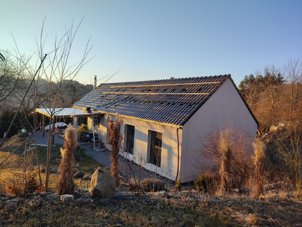

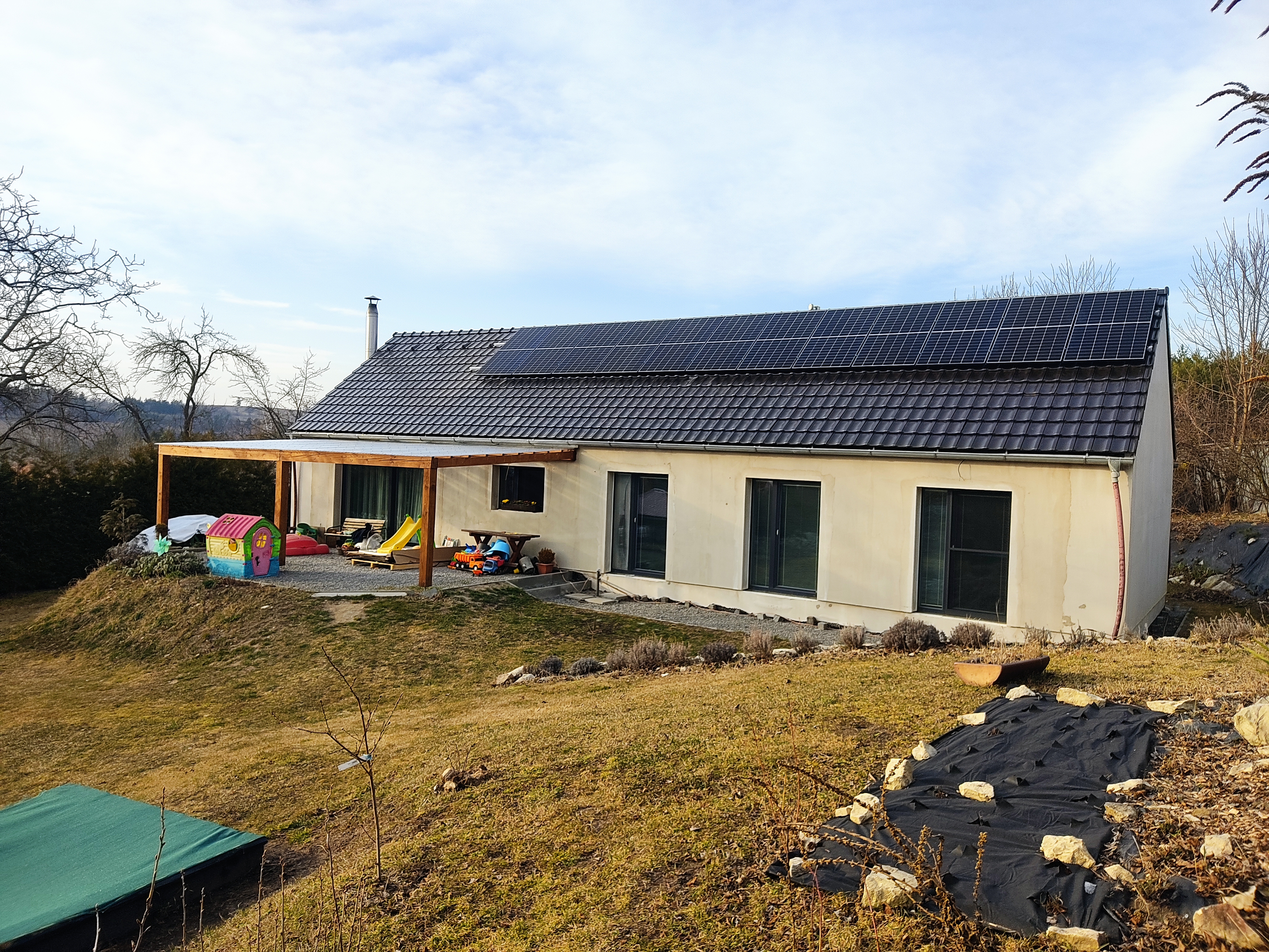

Panely vždy naležato. Sneh lezie dolu a do poslednej chvíle zakrýva povedzme 3 cm od kraja. Úbytok výkonu v tom momente je u panelov nastojato veľmi razantný.Diablo1st píše:Prepáč toto som troška nepochopil. Nejako mi to nie je jasné, či odporúčaš panely na ležato alebo si proti?vlkazajac píše:Panely naležato, jedno či tri alebo štyri rady nad sebou. O tom by som diskusiu nedemokraticky zakázal, keby som mohol
Ak človek nemá tiene resp. priestorovo mu to tak vychádza je lepšia varianta panely na stojato, keďže treba menej montážneho materiálu. Alebo mi niečo uniká?
Aj obyčajné tiene sa nasúvajú zboku a vždy zdola nahor. Keď zakrývajú políčko odspodu od 0 do 155 mm, tak prúd klesá tomu úmerne, ak je panel naležato. Nastojato to skape veľmi rýchlo.
Hovoríme o minútach, ktoré môžu byť dosť cenné.

Máš pravdu, sám to zak mám, ale je to pracnější.

Tak už mi je jasné ako si to myslel, ďakujem za vysvetlenie.
Otázka je, či to stojí za 2x toľko montážneho materiálu. To si asi každý musí rozhodnúť sám.
Z môjho pohľadu, asi by som sa rozhodol skôr na základe priestorových možností, t.z. tak, aby som využil čo najviac priestoru na streche, ako na základe snehu (už ho aj tak moc nie je) alebo tieňov.
Napr. v budúcnosti uvažujem o rozšírení FVE na takú malú prístavbu kde je strecha cca. 5,6x3,1m a najlepšie tam vôjdu 9ks panelov 1,75x1m v troch radách. Toto je konfigurácia, ktorá najviach využije plochu strechy.

Moja skusenosť je: mám všetky panely naležato, ale pokiaľ mám napr. sneh na spodku panela, tak dávajú véééééľmi málo...

Tak teraz ste ma zneistili, kdesi som cital, tusim ze aj tu na fore, ze ak panely su nalezato, tak postupom tiena od spodu nahor alebo naopak, sa moze dokonca poskodit aj samotny panel, hlavne ak je dost zatazeny . Priznam sa, precestoval som nejaky ten kut EU a vsade som videl panely zvislo. Ale necham sa poucit, nie som extra odbornik

Já to preferoval kvůli dispozicím na střeše. S takovouhle střechou bych neváhal ani minutu a dával solární profil vodorovně ve dvou řadách od začátku do konce. Dal bych kvůli sněhu moderní halfcut panel co jede na dvě půlky a víc bych se tím nezabýval.
