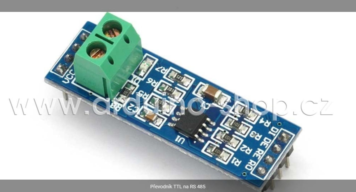

hele, nasel jsem to tady.
https://www.laskakit.cz/prevodnik-uart- ... 5--max485/
to zas bude objednavka ... 38 korun desticka, 150-180 postovny. asi zase radsi objednam ty desticky tak 4-5
ale jsem z toho divokej, protoze tady pise
https://forum.arduino.cc/t/epsolar-sola ... tem/895450
1- MAX485_DE → Pin 2 of Arduino
2- MAX485_RE_NEG → Pin 2 of the Arduino
3- MAX485_RO → 19 Arduino RX Pin
4- MAX485_DI → 18 TX Pin of Arduino
a tady: https://forum.arduino.cc/t/epsolar-vs60 ... tem/553829
MAX485_DE → Pin 3 of Arduino
MAX485_RE_NEG → Pin 2 of Arduino
MAX485_RO → RX Pin of Arduino
MAX485_DI → TX Pin of Arduino
kdyz to vsechno pominu, ze v tom prvnim chce pripojit dva piny na pin 2 v A, tak na desticce zadne piny DE RE RO DI nevidim.
asi skocim z okna.
a je tam nejaka sance, ze to bude fungovat, nebo je to ztraceny cas? na tech strankach prolinkovanejch jim to ocividne neco dela.
EDIT: ale hele, tady jsem nasel jinou desticku viz obrazek, tam ty piny jsou popsany stejne

Re: INA219 + mereni napeti 50-55V/proudu 100A
DI,RO jdou datový piny a DE,RE je povolení komunikace. Mělo by to být na každém převodníků, ale můžou to mít jinsk popsané.
// CONNECT THE RS485 MODULE.ViktorEX píše:EDIT: ale hele, tady jsem nasel jinou desticku viz obrazek, tam ty piny jsou popsany stejne
// MAX485 module <-> ESP8266
// - DI -> D10 / GPIO1 / TX
// - RO -> D9 / GPIO3 / RX
// - DE and RE are interconnected with a jumper and then connected do eighter pin D2
// - VCC to +5V / VIN on ESP8266
// - GNDs wired together
// RJ 45 cable: Green -> A, Blue -> B, Brown -> GND module + GND ESP8266
S touhle deskou to fungovat bude, nejakej cas sem to tak porvozoval a vycital data do home assistanta. Ta deska je konverze uartu na rs485 s automatickym prepinanim smeru komunikace. Ty dalsi desky na 485 cos nasel jsou jen obycejne transeivery bez automatickeho prepinani smeru a ty dva piny navic prave prepinaj smer. A s tim bych se rozhodne nemazal.ViktorEX píše:jeste se pripomenu, resil tady nekdo spojeni s regulatorem po dratu? nevite nekdo, co je to za desticku mezi arduinem a regulatorem?ViktorEX píše:tady jsem nasel obrazek. tu desticku potrebuji taky? nebo jako pripojim ty piny do arduina??
Pozdeji jsme to vymenil za tohle
https://www.aliexpress.com/item/4000521660045.html
coz je to same ale konverze na ethernet. Nic si do toho nenaprogamujes ale pak si to staci vyridit uz jinde.
tohle jsem na vycitani dat z menice pouzil ja. Je to pro platformio ale to je celkem jedno
https://github.com/BlackSmith/GFSunInverter
Můžeš uploadnout ten kód? já z regulátoru vyčítám data o regulátoru, pokud to propojíš s měničem získáš data z měniče v kterých registrech?Jidole píše:ano, data získávám najednou.
Data ale vyčítám přes Node-red, když píšeš ino, předpokládám máš kód v Adruinu, že? To buhužel neposloužím.
Moje řešení z 90% vychází z tohoto https://github.com/AdamWelchUK/NodeRedE ... dv0.2.json
Neobsahuje ale měnič, je dělaný pouze pro regulátor. Funkce pro měnič jsem přidal formou copy&paste.
Případně můžu někam uploadnout celý můj kód, za který ale neručím.
Přikládám definici modbus protocolu pro měnič.
a jaká data z toho převodníku z Ali tečou? (jake všechny informace z regulátoru)ViktorEX píše:
A jakým způsobem to dostanu do NODE-REDu? Tomu zařízení se nastaví IP adresa a adresa MQTT serveru?
ten prevodnik data neupravi. Je to jen konverze fyzicke vrstvy rs485 na ethernet. Protokol nad tim pak je porad modbus.maxus_aurelius píše:a jaká data z toho převodníku z Ali tečou? (jake všechny informace z regulátoru)ViktorEX píše:
takže to chce i tak použít nějaké arduino/ESP k převodu - rozumím tomu dobře?
