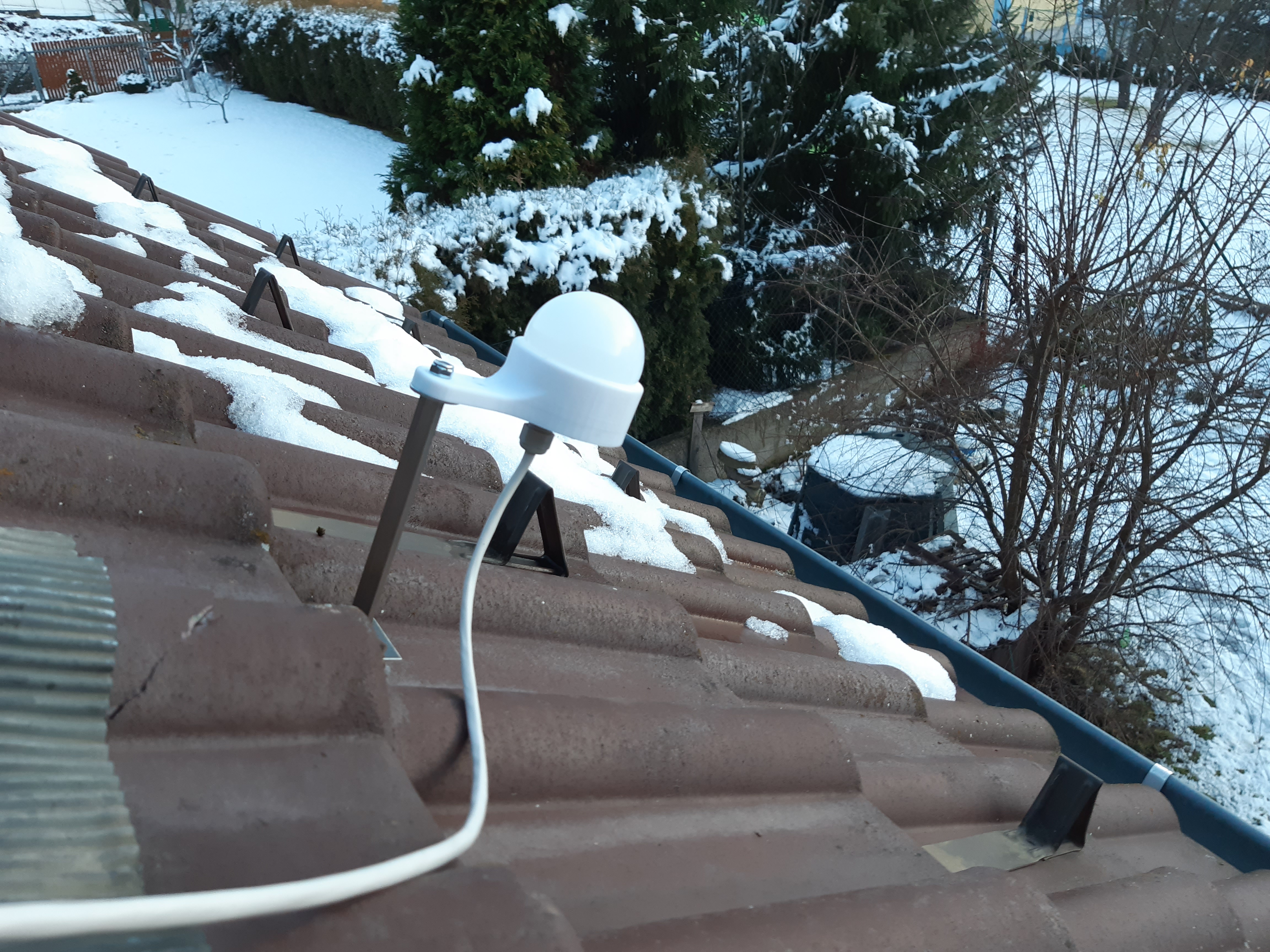

Re: FVE D34
Vyřešeno:vaclavvacek píše:Na netu to probírají (Measuring range: 0 – 65535 lx, expandable up to 100000 (according to data sheet)), až bude čas, tak budu řešit, zatím jsem předřadil stínící filtr a okometricky zkalibroval podle nestíněného čidla.skopec píše:Problém mezi čidlem a Wemosem nebo čidlo? Musím prozkoumat...
Mě to limituje na stejné hodnotě 54612Lux, takže v HW chybu nemáš.
Těch 65535, resp. 100 000 Luxů je stejně málo, sluníčko má max tuším 130k, takže stejně filtr nutný bude. Udělám cosinovej, jako mají běžné luxmetry.
https://wolles-elektronikkiste.de/en/bh ... ght-sensor
s nastavením
Kód: Vybrat vše
//myBH1750.init(); // sets default values: mode = CHM, measuring time factor = 1.0
myBH1750.setMode(CLM); // uncomment if you want to change the default values
myBH1750.setMeasuringTimeFactor(0.45); // uncomment for selection of value between 0.45 and 3.68-

Re: FVE D34
No je tam v tý jeho knihovně vzorovej příklad, funguje, a pro zvýšení toho rozsahu se tam upraví jen tohle.skopec píše:Staci pouzit ten kod?
Zakomentuje se
Kód: Vybrat vše
myBH1750.init();Kód: Vybrat vše
// myBH1750.setMode(CLM); // uncomment if you want to change the default values
// myBH1750.setMeasuringTimeFactor(0.45); // uncomment for selection of value between 0.45 and 3.68
BH1750_WE-master.zip- (5.52 KiB) Staženo 236 x
