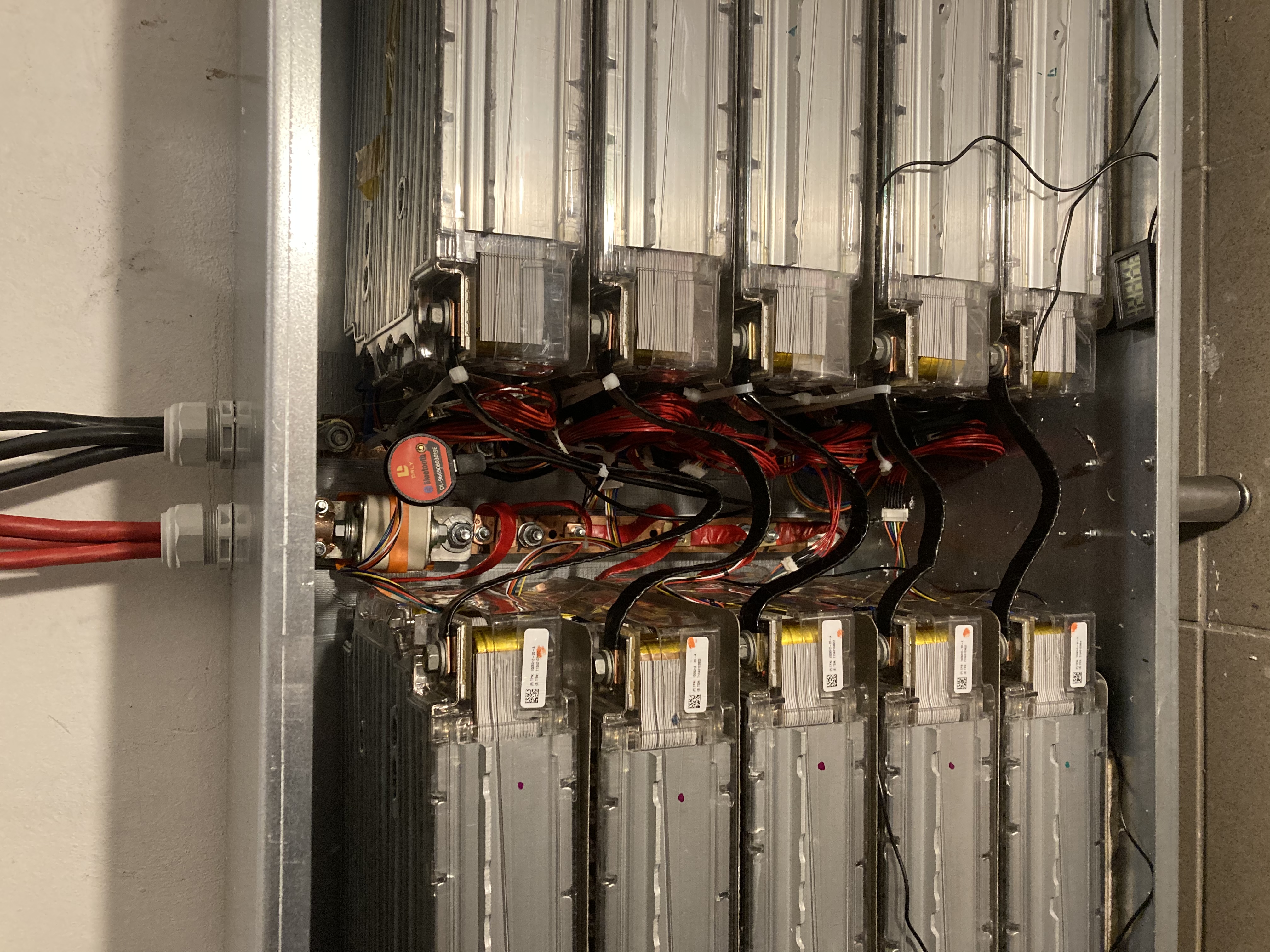

Na spodok som dal cetris 1 cm a medzi moduly sľudové dosky zo silikónovými podložkami ( ostali mi z batérie, keď som ju rozoberal.) Sú tam medzery ak to bude málo prerobím to na nejaké lišty.
Tie červené klbká napravo sú Bms x 5
Dal som 4 digitálne teplomery a 2 sú na BMS.
Chladenie som zatiaľ neriešil, v zime sa to hrialo z 18 Celzia na 21 Celzia. Mám tam dobré vetranie, ak sa to bude hriať dám tam klímu aj kvôli meničom

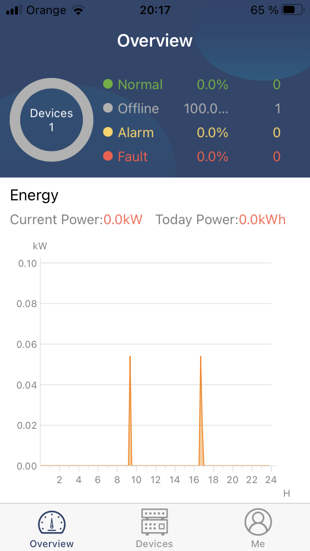

Ešte taká pikoška dnes :
Ráno pršalo výroba nabiehala menič som odpojil. Cez deň som osadil batérie a zapol menič.
Vyzerá to pekne symetricky aj keď výroba stála za h.... .
