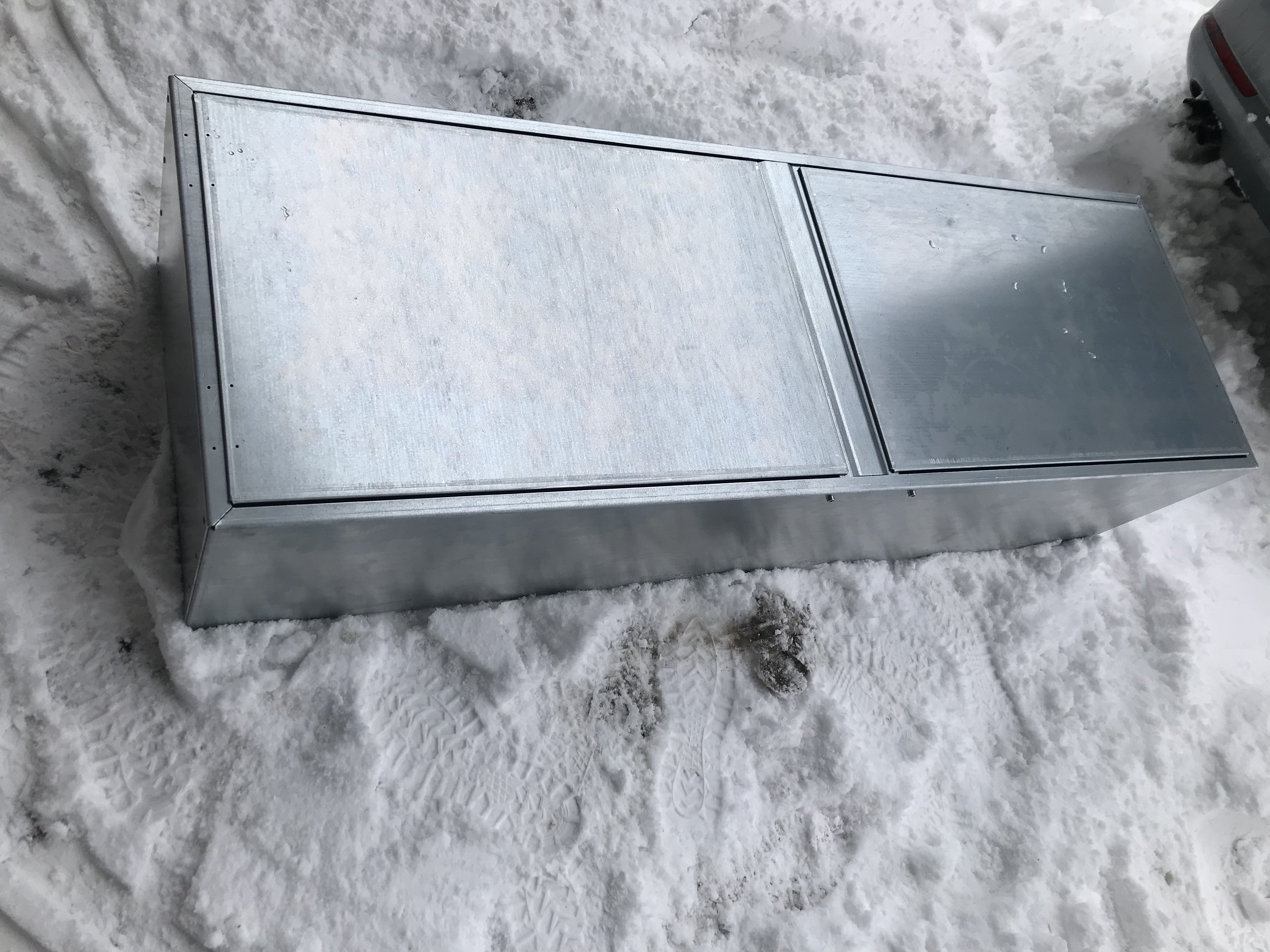

plechovoželezná skriňobedňa
Dal som si urobiť na objednávku plechovoželeznú skriňobedňu s 2 mm povrchovo upravenú na 10 ks 24 V modulov Tesla . Rozmery 50 x 150 x 35. Treba mi dorobiť závesy, nožičky, zámky.
Potrebujem poradiť s chladením. Neviem ako sa to bude moc zohrievať, s 1 Meničom 5048 MK sa to zohreje pri prevádzke z 18 Celzia na 21 Celzia. Keď to bude uzavreté a pôjdu 3 meniče na plný výkon to bude treba chladiť.
Mám na výber 3 varianty :
1. Pasívne vzduchom - navŕtať otvory výduchy na bokoch, a nasávanie zospodu.
2. Aktívne vzduchom - navŕtať otvory výduchy na bokoch, a nasávanie zospodu ventilátormi a termostat.
3. Aktívne vodou - Moduly majú chladiaceho hada pomedzi články, termostat, čerpadlo , hadice, chladič vonku
Rottenkiwi spomínal, že sa to hodne hreje
https://forum.mypower.cz/viewtopic.php? ... 0&start=80
Rasťo1 dával klímu
https://forum.mypower.cz/viewtopic.php? ... &start=380
Na obrázku je na chrbte, bude sa otvárať ako skriňa. Stredná prepažka sa dá odšroubovat - pôjdu tam BMS medzi moduly
a do nej navŕtam meraky a rôznu signalizáciu.

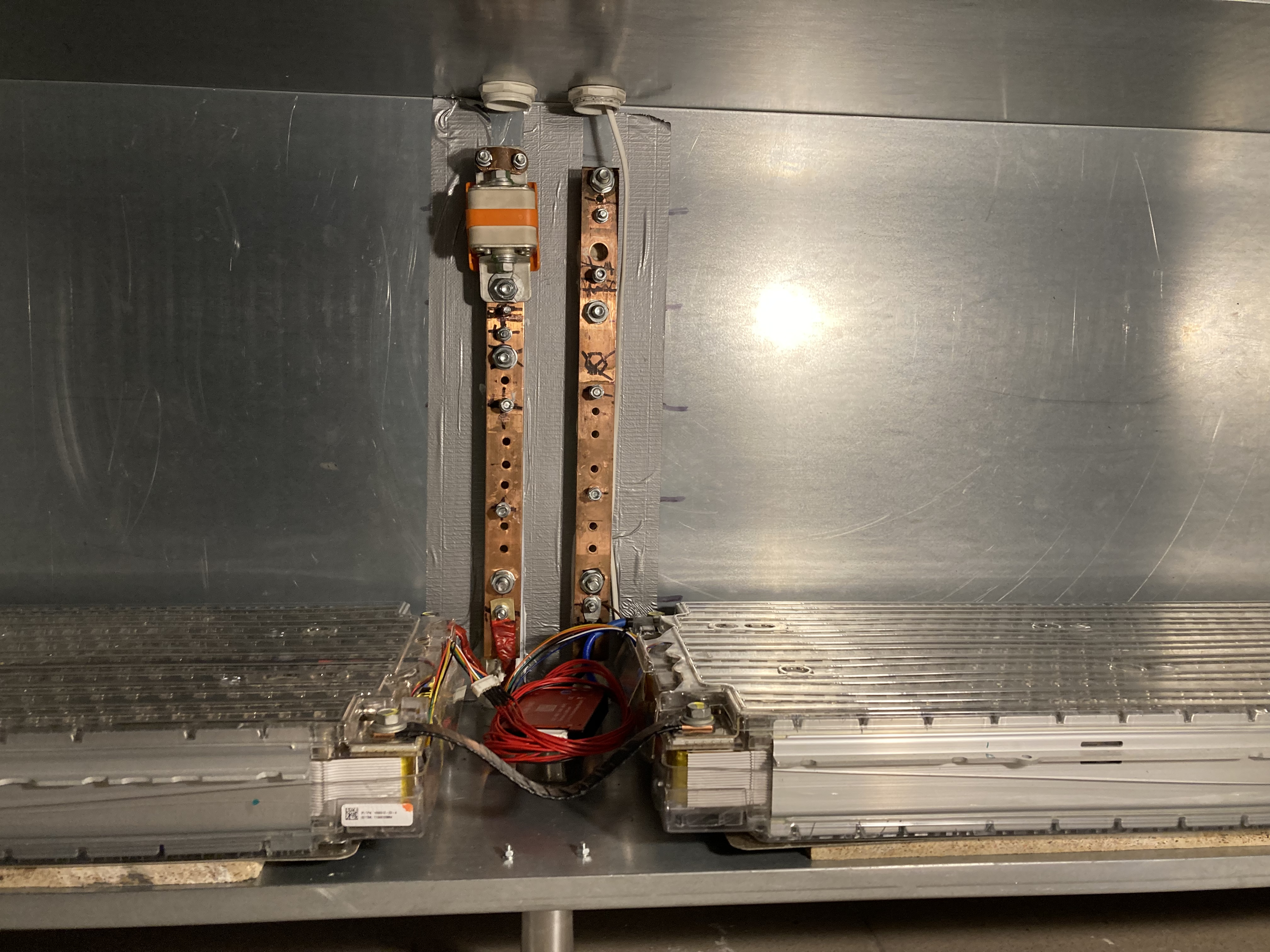

Re: plechovoželezná skriňobedňa
Tak plechovoželezná skriňobedňa je osadená v strojovni.
Dal som tam dve medené zbernice 20 x 5 , odizolované nejakým bielym materiálom. Dal mi to kamarát za fľaštičku
( je toho viac ) a je to z nejakého rozvádzača, ktorý rušil. Ten izolant je na báze sklolaminátu.
Dal som tam poistku 550 A z batérie Tesly, ktorá sa mi povaľovala. Každý menič bude ešte istený DC 125 A.

Viem ze je to funkcne, ale pripada mi to ako ciganska instalacia z toho co nasiel cestou zo socialkykuli píše:
