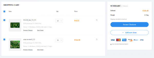

tak to je potom těžký. Zkusil jsem to poslat na dirtypcbs.com a tam vychází 10ks deska siton + 10ks deska displeje na cca 100USD což mi přijde dost peněz a nějak se mi do toho nechce investovat tolik. Na druhou stranu, 300Kč za desku sitonu + displeje není zas tak moc...

tak mě to nedalo a zkusil jsem to na jlcpcb.com a taky displej+board po 10-ti kusech a asi dělám teda něco blbě protože mi to včetně poštovnýho píše 19 dolarů za všechno, a to mi u tý desky tam pořád vybíhá nějakej připosraný "engeniering fee" za 3 dolary a nejde to vypnout.

děláš něco blbě, 10ks displej +10ks siton bez dopravy 21.8 USD, a doprava od 13 do 78 USD....
To jlpcb na desky víc než 10cm asi vychází líp, když si dáš levnou dopravu, tak je to za polovinu proti dirtypcbs... na enginering fee se vykašli, to je poplatek za větší desku divnýho rozměru... když si dáš dopravu do 10 ti dnů tak bude za 25USD, a nikde nevidím vat, takže si ještě užiješ s českou poštou nebo dpd, a s DPD to klidně vyjde na víc, než kolik stojí desky. Ale pořád je to zadarmo třeba proti gatemě, kterou mám za rohem: https://www.gatemapcb.cz/file-link/ceni ... servis.pdf nebo proti pragoboardu: http://www.pragoboard.cz/download/cenik_pool.pdf

jj máš pravdu, zakopanej pes byl v tý dopravě, ted když jsem vybral nejlevnější (stejně na to budu mít čas až v zimě) a připočetlo to daň (předpokládám že to je to tax) tak to je celkem za 37 dolarů tak by jedna sada desek vyšla na 80 Kč což si myslím je hodně dobrá cena

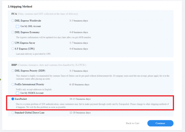

nechápu, jak to, že to máš levnější - možná první nákup. Doporučují jako dopravu ten europacket, aby sis nějak nezavařil s tím slavným DPH, jestli to nakonec ve výsledku nevyjde levněj. Zatím jsem dycky prošel bez cla i dph, po novu jsem nikde desky neobjednával, ale aliexpres už má vat započtenej do ceny a všechno vyřídí za tebe...

Ze začátku jsem DPS pro Siton objednával v ČR u PRINTED (jednostranný, vrtaný bez masky a povrch. úpravy) při obj. 20ks vyšel jeden plošňák na 120kč dodávka za 3 týdny. Pak jsem zkusil JLCPCB a už bych neměnil za stejné peníze 2ks profi oboustranné DPS s potiskem a nepájivou maskou.
První objednávka u JLPCB je dotovaná, tak jsem to zkusil přes DHL a ti mi hned napařili 500Kč výpalné za zastupování u celního řízení. Takže toto nebrat.
Takže jsem využíval Air Mail aby cena desek byla do cca 25USD (cena za DPS je pak na balíčku, doprava né) přišlo to většinou do tří týdnů a poslední to doručovalo PPL.
EuroPacket jsem zkusil také, doprava dražší ale včetně všech poplatků a daní do 10dnů doma, kdo doručoval už nevím.
Teď už mají i nějaké celní poplatky i u dopravy Air Mail, tak nevím jestli je rozdíl jen v rychlosti doručení.

Doprava u JLPCB celkem vyskočila, desky s dopravou a clem nejlevněj za 38.5USD europacket, 7usd tax... Ale i tak, proti tomu co stojí mosfety a kondenzátory je to pakatel. Air mail jsem tam ani nenašel.

U JLCPCB jsem objednával nějaké desky 4 druhu po 5ks všechno do 100x100mm a DPS stály 14$, doprava euro packet 10$ a daň 4,88$. Býval AirMail doprava tam je, jen to je trošku jinač nazvané, ale je dražší než europacket. Cenu dopravy hodně ovlivňuje váha DPS.

U JLCPCB musíš zvolit dopravu DDP Europacket, pak vše vyřizuje JLCPCB a balíček ti příjde PPL. Dneska už musí být vše s DPH, osvobození už není žádné.Matess píše:jen je potreba k tomu pripocist procleni pres postu a DPH, protoze uz to u nas nespada do zasilky do 500Kč ktera je od toho osvobozena. Minule jsem si takhle objednaval desky v akci za 2 dolary vcetne posty a pak jsem 500 doplacel pri prevzeti.
