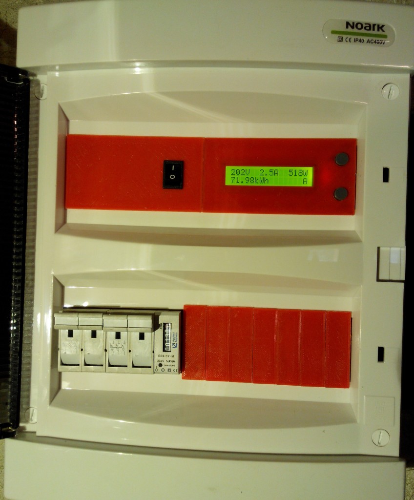

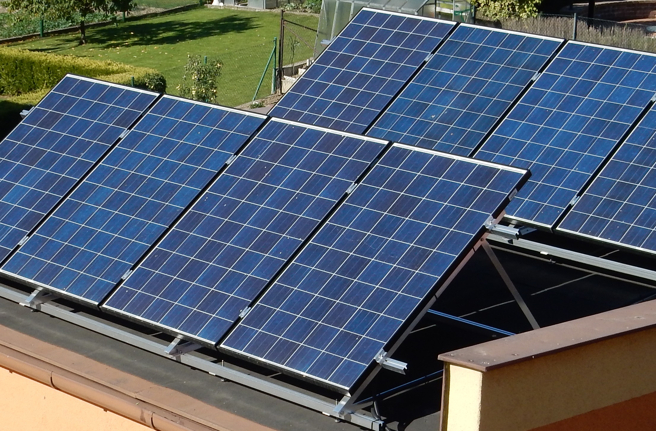

Ahoj všem, představuji svůj FV ohřev vody bojleru.
Systém se skládá z 8ks panelů Benq 255Wp upevněných na hliníkovou přizvedávací konstrukci.
Panely jsou umístěné na ploché střeše hospodářské budovy. orientace je JJV.
V kotelně mám pak umístěný Dražický solární bojlér 300l.Do bojleru je namontována mokrá topná vložka 230V 2kW.

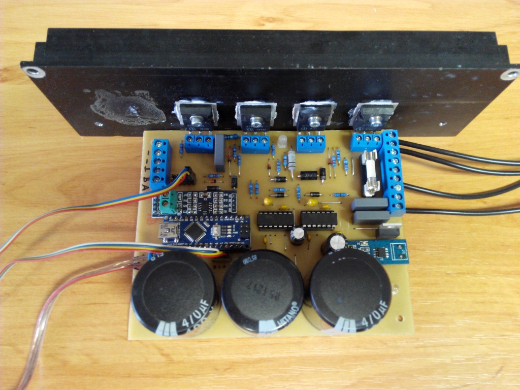

Propojovací vodiče od panelů do kotelny jsou 6mm2. FV pole je připojeno přes střídač s vyhledáváním maximálního výkonu, který jsem navrhl na základě Arduina.

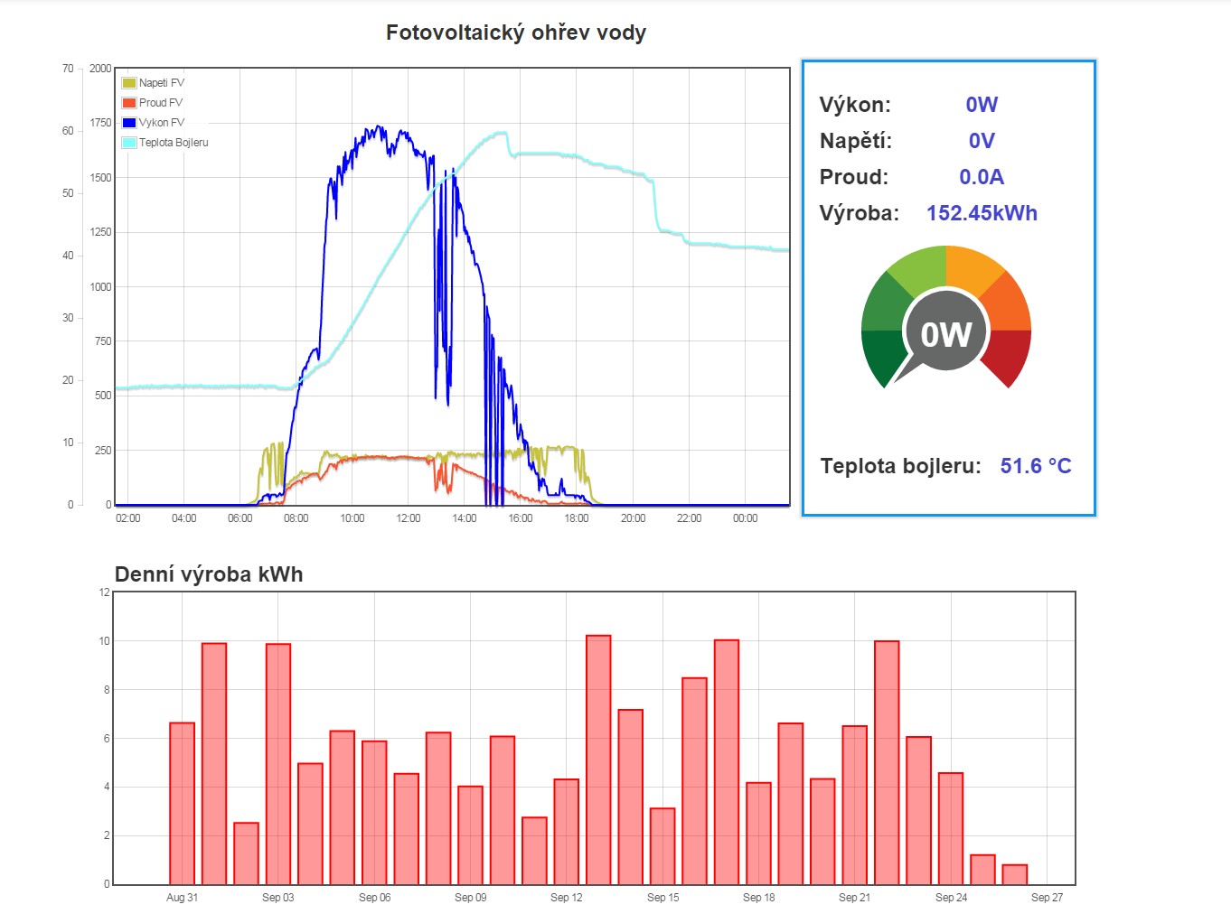

Údaje ze střídače posílám na server EmonCMS kde už jsem předtím posílal data z měření spotřeby domu a aut. kotle na uhlí, tak jsem jen připojil další jednotku. Poněkud podrobnější popis FV ohřevu mám zde: http://tnweb.tode.cz/fotovoltaicky-ohre ... v-bojleru/ a střídače tady: http://tnweb.tode.cz/fotovoltaicky-mppt ... ro-bojler/

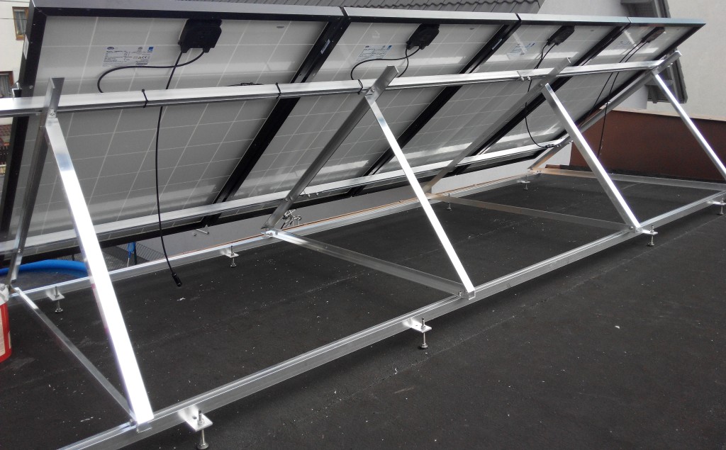

Pěkná čistá práce tipuju konstrukce je schletter ? Mám ten samý systém bohužel zatím bez měření. Hledám někoho kdo by mi řekl co nakoupit klidně hotové např z openenergymonitor zapojit není problém horší to bude naspat sw.

Konstrukce je homemade co jsem kde odkoukal z fotek na netu, profily jsou z Alupy.MilanK píše:Pěkná čistá práce tipuju konstrukce je schletter ? Mám ten samý systém bohužel zatím bez měření. Hledám někoho kdo by mi řekl co nakoupit klidně hotové např z openenergymonitor zapojit není problém horší to bude naspat sw.

líbí se mi vaše konstrukce bojlerového MPPT invertoru, sám jsem řešil boiler Oplockého PWM regulátorem a zatím mi to stačilo, ale postrádám u mého řešení možnost měření. A mám na vás pár dotazů.
1. Nezkoušel jste invertor napájet pouze ze solarů?
2. Slouží EmonCMS pouze jako monitoring, nebo lze s ním i řídit (spínat jiné Nody)?
díky
díky

1. Napájení ze soláru jsem zkoušel, jde to obyčejným malým spínaným zdrojem, který naběhne od asi 90V. Zapojení a program se ale musí upravit tak aby při počátečním zatěžování spirálou nedocházelo k poklesu pod tuto úroveň. Na něčem takovém pracuji, v nové verzi chci aby bylo napájení ze soláru volitelně externě, optický oddělený vstup pro zapnutí a vypnutí měniče, vstup pro ruční nastavení výkonu, možnost přes menu nastavit jemnost regulace a jiných hodnot. Opticky oddělený seriový výstup měřených hodnot. Dále by měl umět měnič jednou za čas projet celou křivku zátěže aby našel případně jiný nejvyšší bod výkonu a na něm se zavěsil(to pokud má někdo pole sestavené z různých panelů a na křivce se mohou vyskytnout dvě kolena). Něco už mám hotové,ale bude to chtít ještě hodně testování a práce.wmarkw píše:Zdravím,
díky
2.To jsem moc nezkoumal, server slouží pro monitoring a archivaci. V nabídce prvků při sestavování stránky a toho co se má na ní zobrazit sice je nějaké tlačítko, ale nevím jestli se dá něco ovládat nebo jen ručně měnit hodnotu feedu, který se ukládá na server.
