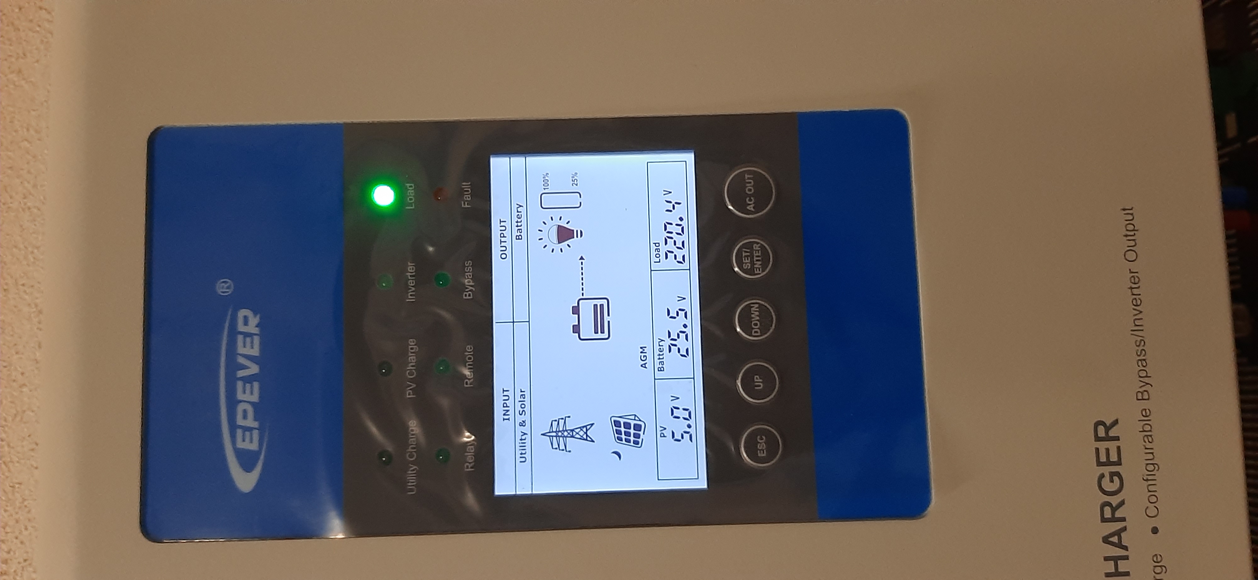

Zdravím, prosím o radu po zapojení měniče nejde z měniče 220v tak nevím jestli je třeba vadný a nebo špatně nastavený ?

Čo si tam také nastavoval? Musí blikať ledka inverter, inak nič nejde na výstup. Pomaly blikať, ak bliká aká kolvek ledka rýchlo niekde je chyba, ale je zvláštne že ti svieti load a nebliká inverter. Skús vypnúť zapnúť.

Nenastavoval jsem nic nejde to od začátku a to inverter bliká asi jsem to zrovna vyfotil když to nesvitilo. Vypnout a zapnout už jsem taky zkoušel a nic a je ještě divný ze přes den to ukazuje na 2 panelech tich 5v a když to měřím voltmetrem tak je tam něco kolem 75v ale bylo zataženo.

No keď ti bliká led Inverter tak musíš mať na výstupe napätie AC OUTPUT šedé svorky, nie ten istič. :D Ak nie tak sa pozri dovnútra, nemá to žiadnu blombu, teda aspoň 12V verzia nie. Inak pri poruche zvykne na displeji ukázať trojuholník s výkričníkom a patričné ledky tuším blikajú na červeno.

No a na výstupě nemám vůbec nic. Do vnitř už jsem taky koukal ale nejsem tak zručný elektrikář tak nevím co hledat.A chybu to právě taky žádnou neukazuje.
