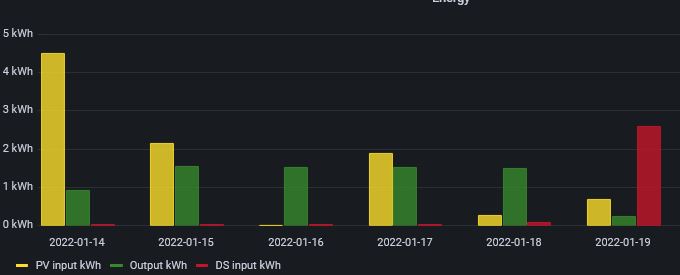

Já mám whirpool, eko program nepoužívám. Jinak myje celkem OK.
Nejhorší na tom je, že pořádný přístroj by musel být podle toho postavený. Horká voda ze soláru je v boileru, ale trubky jsou studené. Při napouštění nedoteče a stejně se napustí studenou. Na konci cyklu zase pro zkondenzování potřebuje studenou, když napustí nádrže ve stěnách. Vodu v mém případě mám ze studny za cenu elektřiny, tak mě šetření vodou na úkor výsledku doopravdy rozčiluje.
Tady je průběh spotřeby

Mám dvě věci, wifi zásuvku cena cca 250kč za kusskopec píše:Čím měříš?
a wifi měřící krabičku a proudovejma cívkama Cena cca 1800kč dohromady
Oboje přeprogramované na TASMOTA. Data to pak posílá 1x za 60s přes MQTT funguje na dálku vyp/zap.
