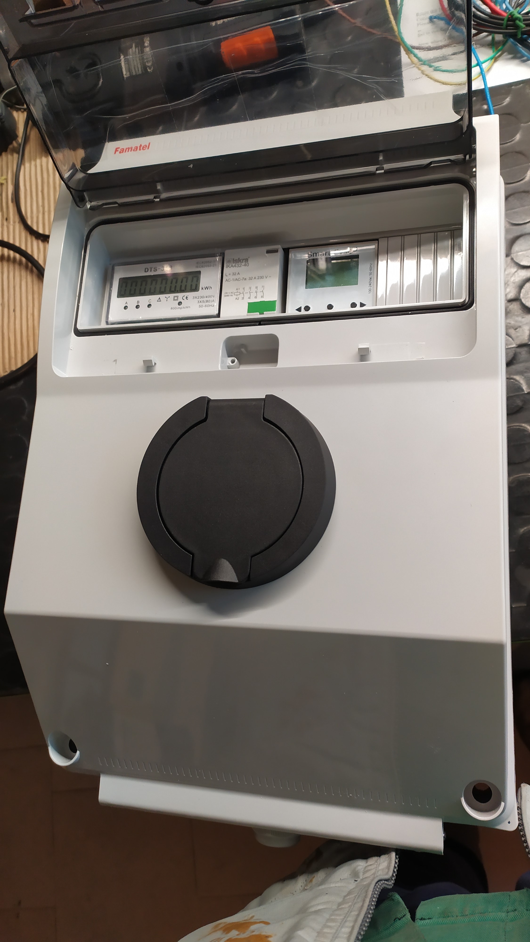

Tady je foto kdyz jsem to skladal. Je v tom menic 230VAC/12VDC, PCB, Rele 12v/230V myslim ze 20 nebo 32A, 3polohovy prepinac na volbu proudu, odpory na pilot pin.
Druhy konec je pouze lepsi dvoukolikova zastrcka.
V dalsi verzi jsem si pridal i LED diodu na tlacitko, abych videl kam to v noci strkam:)
Samozrejme chranic a jisteni je na beznou zasuvku tzn. 30mA 16A.
