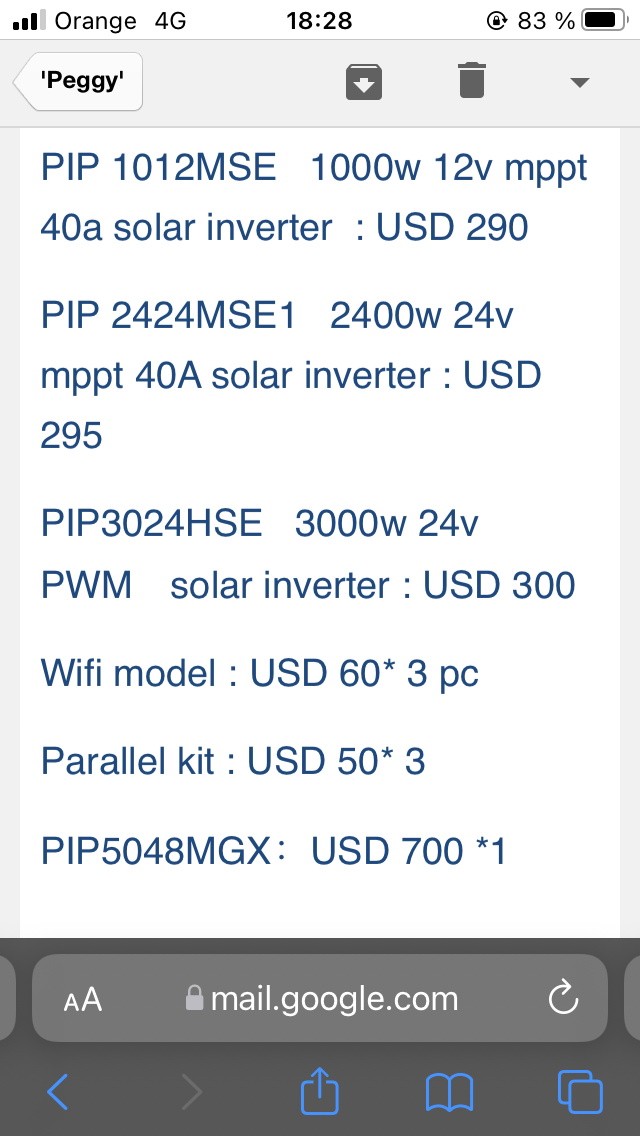

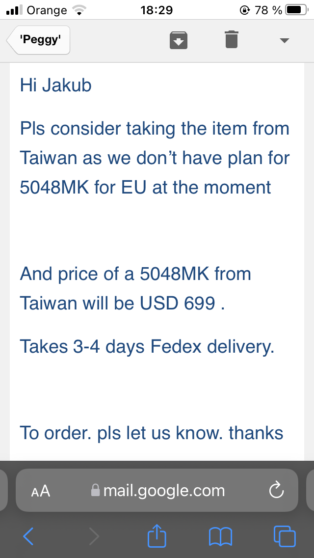

- rasto1
- Příspěvky: 899
- Reputace:44
Re: Pomoc a návrhem 9KWp FVE
Mas tak dobre rozfazovany vykon, ze by ti stacilo 5kW spickovych na fazu?TomCat píše:Tady mam jenom jednu otazku. Jak je to se servisem? Vzhledem k cene by slo uvazovat o 3f zapojeni. Tady by slo prezit i to male napeti na stringu.kuli píše:Ak by si sa rozhodol pre MPP Solar, najlepšie je priamo original výrobca, dobré jednanie, dovezie DHL vybavia clo, dph,
Ja mám tri MPP 5048 MK, takzvaný King. Dá sa to dať na jednu, alebo tri fázy
Do týždňa po zaplatení som ich mal doma. Nezabudni objednať seriové karty, ak chceš aj Wifi vysielač. peggy@mppsolar.com
Jeste sem zapomel se zeptat jestli vsechny Axpert a ostatni jeho klony umi "tocivou zasuku" -hlidat 120° mezi fazema.
Mate na vyrobce primo kontakt?
Vykonne 3f motory su zahul a moze ti to zhodit vsetky menice a mas blackout v celom dome!
Tiez mam doma 2x5048MK na 1f a je to pre plne elektrifikovany dom na hrane a treba sa "zlahka" obmedzovat.
V lete idem stavat bazen a citim potrebu tretieho menica, lebo 4kW ma protiprud, 2kW TC + 1kW filtracia s bizuteriou.
Email ktory ti poslal som na kupu vyuzil i ja pricom sa ku mne dostalo, ze uz nefunguje, ale nemam to overene.
Napis na ich stranke a niekto sa ti uz ozve.
Ci zoberie 1-3ks lepsiu cenu necakaj, pokial nezoberies kontainer.
