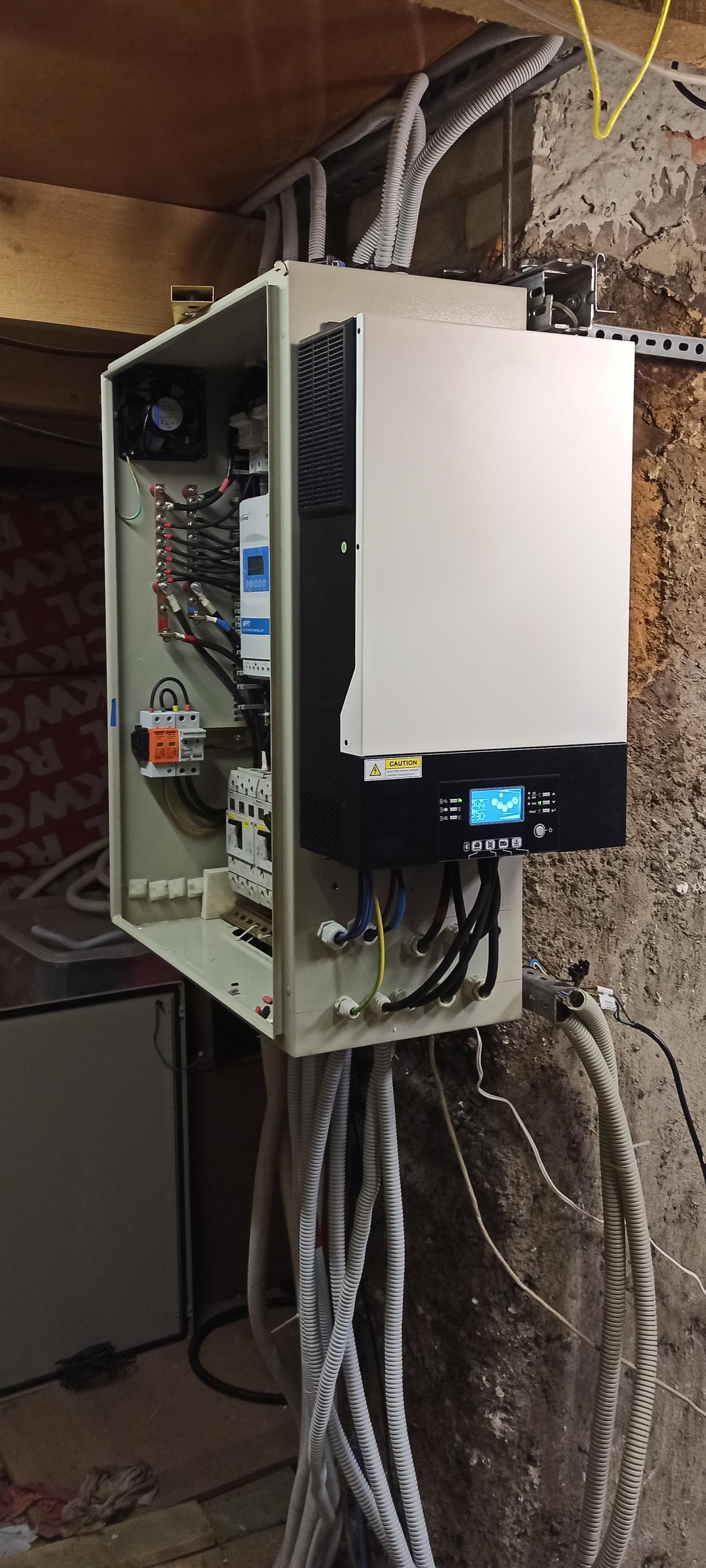

dnes jsem zprovoznil na základech bývalého "gridfree" axpert king 5,5kW
na střeše přistálo dalších 6 panelů
takže celkem 5400kWp
cca 240Ah přestárlého olova
zítra se pustím do nějakého nastavování, podle všeho je z výroby nastaven jako UPS
https://forum.mypower.cz/viewtopic.php?f=4&t=7303

Zdravím, chystám se stavět hybrid svépomocí ( líbí se mi to vaše řešení ) a měl bych dotaz ohledně zapojení toho měniče co máte: Axpert king 5kW. Původně jsem uvažoval taky o modráskovi. Ten modrásek mi přijde takové blbuvzdorné zařízení ve smyslu, ( zjednodušeně ) že na něho napojím panely, prdnu to do zásuvky + limiter a čerpám šetřím. U toho kinga je vstup AC/DS to mi je jasné, ale na co je napojený výstup AC, taky na DS? Pokud nenapojím AC výstup, bude z toho vlastně modrásek? Nějaké schémata jsem našel ale nepochopil. Když nenapojím výstup, tak to bude fungovat jako ten modrásek? A když budu chtít napojit AC výstup kam s ním? U mě na baráku je problém, že domovní rozvaděč ještě pamatuje minulé století, 1 fáze, 2 kabely, takže asi síť TN-C předpokládám. Z plánovaného místa, kde by byl umístěn měnič, bych musel vrtat asi přes tři stěny, abych se dostal k hlavnímu rozvaděči a mohl provést případné změny. Nekamenovat prosím, začínám a díky za nějaké info.
7 x Ja Solar 340Wp - 2380Wp. Orientace: Jiho Východ ----- Sklon - 22°, měnič: siton 210, Bojler 200L.

taky jsem se bál, půl baráku je TNC zbytek TNCS (bez fí) a jak tu jeden kolega psal, stačí 3 dráty jedna fáze do měniče, jedna fáze z měniče a jeden PEN (a to celé v jednom kabelu - což samozřejmě neni "košer" , na měniči jsou svorky PE N L(in) N L(out) takže všechny zelený a modrý lze na měniči proklemovat a ono to pojede .
Modrásek jel paralerně s DS, king jede v serii s DS, takže to zapojit jako modrásek nejde, king se musí "vložit" do fáze co jde od hodin a do teď byla připojena na jednotlivý jističe spotřebičů. já pravděpodobně ze stejných prostorových důvodů nemohl použít nic lepšího jak CYSY 2×4D (2×4O) / taková silnější lampičková flexošňůra
a 1×CYA 6 zelenožlutý na PE
edit ... samozřejmě king neni 5,5kW ale jenom 5...
