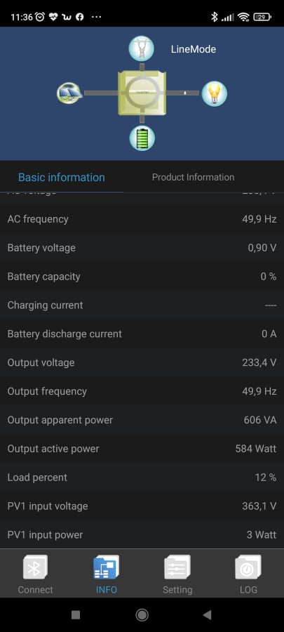

Dobrý den,
vybudoval jsem si svépomocí FVE(pokud to tak můžu nazvat), v konfiguraci seriove 9 x LONGI 375Wp a měnič PIP 5048GK.
Zapojení ja s"přicucáváním" bez baterií. Tzn, v rozvaději jsem odpojil jednu přívodní fázi, ta je poslaná přes vlastní jistič do PIP a z něj je zapojeno do rozvaděče místo původního přívodu.
Bohužel ted mám pořád stav, že FVE nedává žádný výkon. Podle aplikace i podle panelu na PIP, je sem tam výkon max 11W(ale to je opravdu jen málo kdy a na třeba 3s).
PV1 input voltage = 370 +/-
PV input power = max 11W
Napadá někoho co můžu mít špatně? Porucha? Nastavení?
Na panelu PIP jse pořád Bipass, a v aplikaci watchpower je režim "LineMode" Děkuji za reakce

Re: FVE bez výkonu
A je měnič nastaven na režim SUB?

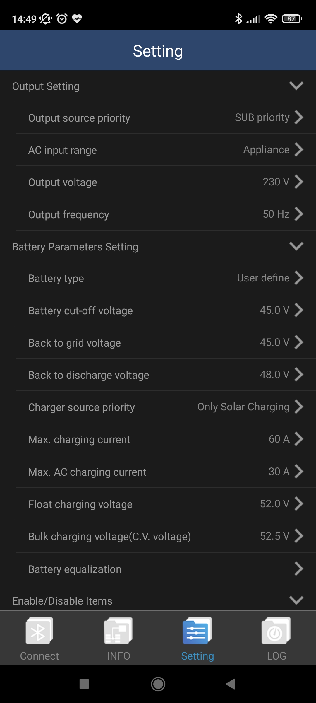

Re: FVE bez výkonu
Komunikace mezi axpertem a pylony není úplně dotažená a doporučuje se ji nepoužívat.
Zkus manuální nastavení popsané zde. Od toho se dá odrazit.

No ja se zblaznim, tak na tphle vlakno jsem nenarazil:(.
Nastavil jsem teda podle popisu USE a hodnoty Zase se ně ale nezdá ten výkon 0W:-( A má být, pokud mám nastavenu vlastní beterku, vubec datově propojená baterka s PIP, nebo je to uplně jedno protoze se to steně nepoužívá a jede podle nastavených hodnot.

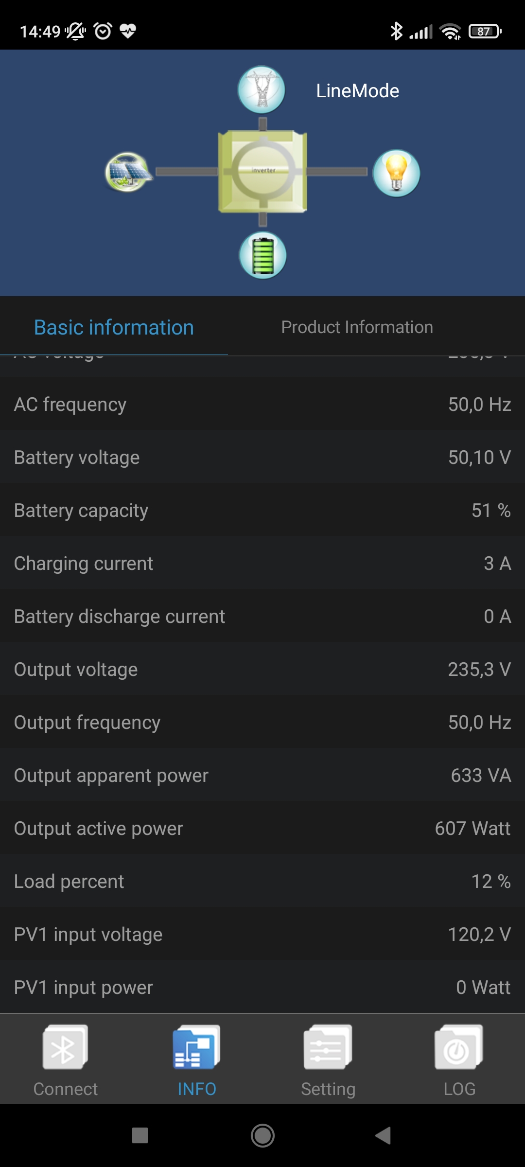

Re: FVE bez výkonu
Těch 120,2V na vstupu je hraničních. GK má rozsah vstupu 120-450V
Dost málo na 9 panelů v sérii - to je nějaký divný.

Re: FVE bez výkonu
No dneska bylo fakt silně na ***** počasí. Mám teď nově Axpert MAX a když je venku tak, jako bylo dneska na severu, tak se mi to taky koulí na těch 120V a nic to nedělá, dál už je jen upozornění "PV lost", ale to až po 4. hodině. Jak se udělá trochu světlo, tak tam je lehce pod 300 a už to něco dělá. Mám panely 8s.

Re: FVE bez výkonu
- no to ale dela vsechno az po doplneni te pos... baterky.ruzne to odpojuje panely, bere stavu z baterky, dobiji ze site...camel1cz píše:Těch 120,2V na vstupu je hraničních. GK má rozsah vstupu 120-450V
laboruju s tim uz nekolik dni a asi me praskne hlava.dneska zase sel az do chyba A4. Jak je to mozny ze to vymrska az do nuly.Pekne me stve ze nefunguje to datove propojeni a hodnoty jsou natvrdo.myslel jsem jak to bude chytry stroj a bude si rozumět s podporovanejma baterkama a prd._(
