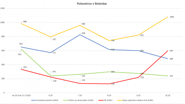

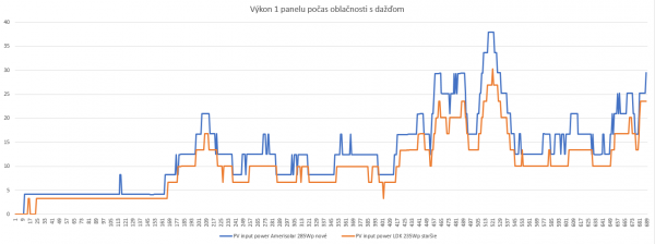

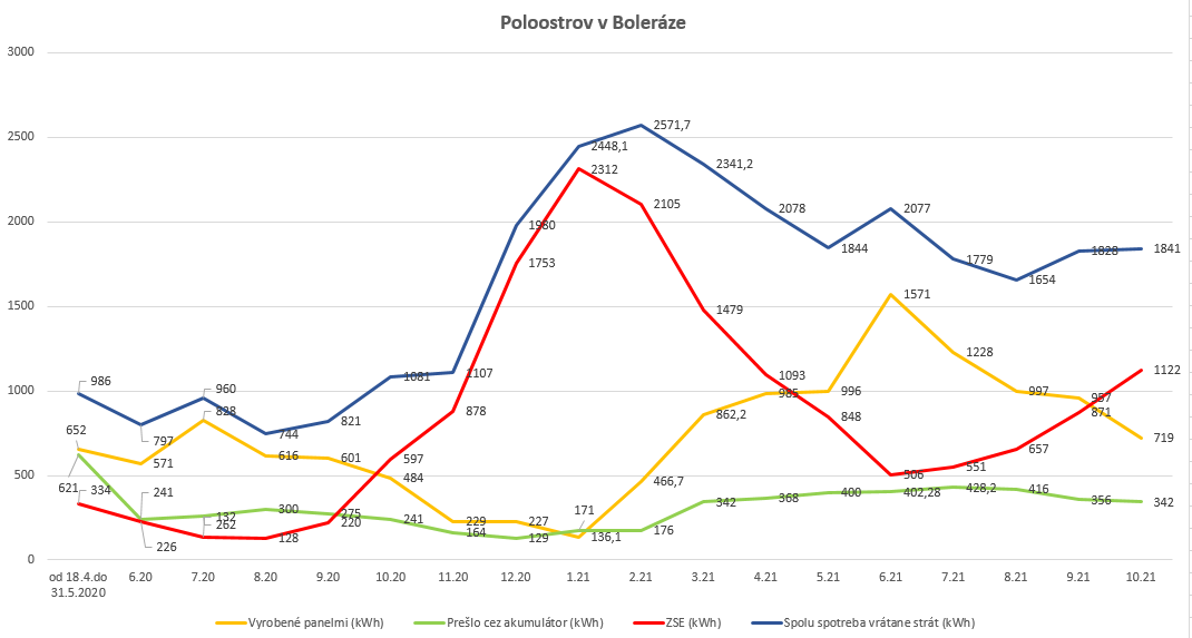

Porovnanie výroby a výkonu panelov:
Dnešná výroba na 1 panel pri celodennej oblačnosti a daždi.
Amerisolar 285Wp: 215Wh/panel
LDK 235 repas: 163Wh/panel
Graf je len z polky dňa z odporného logu z Watchpoweru
PS: RasPi 4B je už doma, už len ten zbytok dorobiť ...

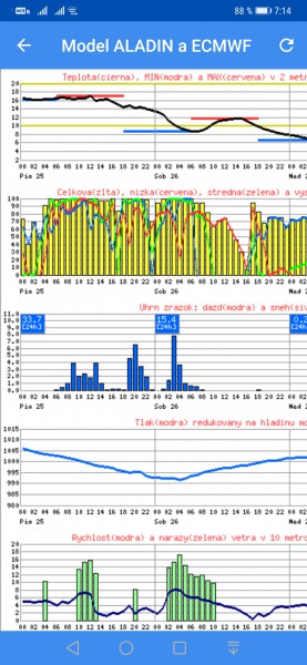

Len prikladám dnešnú oblačnosť.
Labák v skúšobnej prevádzke. Na streche 12x285Wp Amerisolar + 18x235Wp repasovaných LDK + na garáži 6x235Wp repasovaných LDK. Celkom 9060 Wp. Pripojené sú momentálne PIP1-3S4P Amerisolary, PIP2- 3S5P LDK, MSB1- 3S1P strecha, MSB2- 3S2P Garáž., 2x PIP5048MK paralelne, , 2xMakeSkyBlue 60A . Aku Li-ion 18650 Skladačka 60P14S + 6x LG 28P7S bloky = 21kWh využívaných cca 16 kWh, 4x ANT BMS 320A. Sledovanie zatiaľ staré miniPC s Watchpowerom.

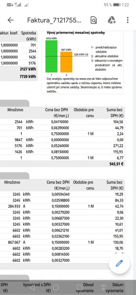

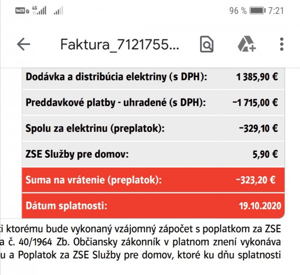

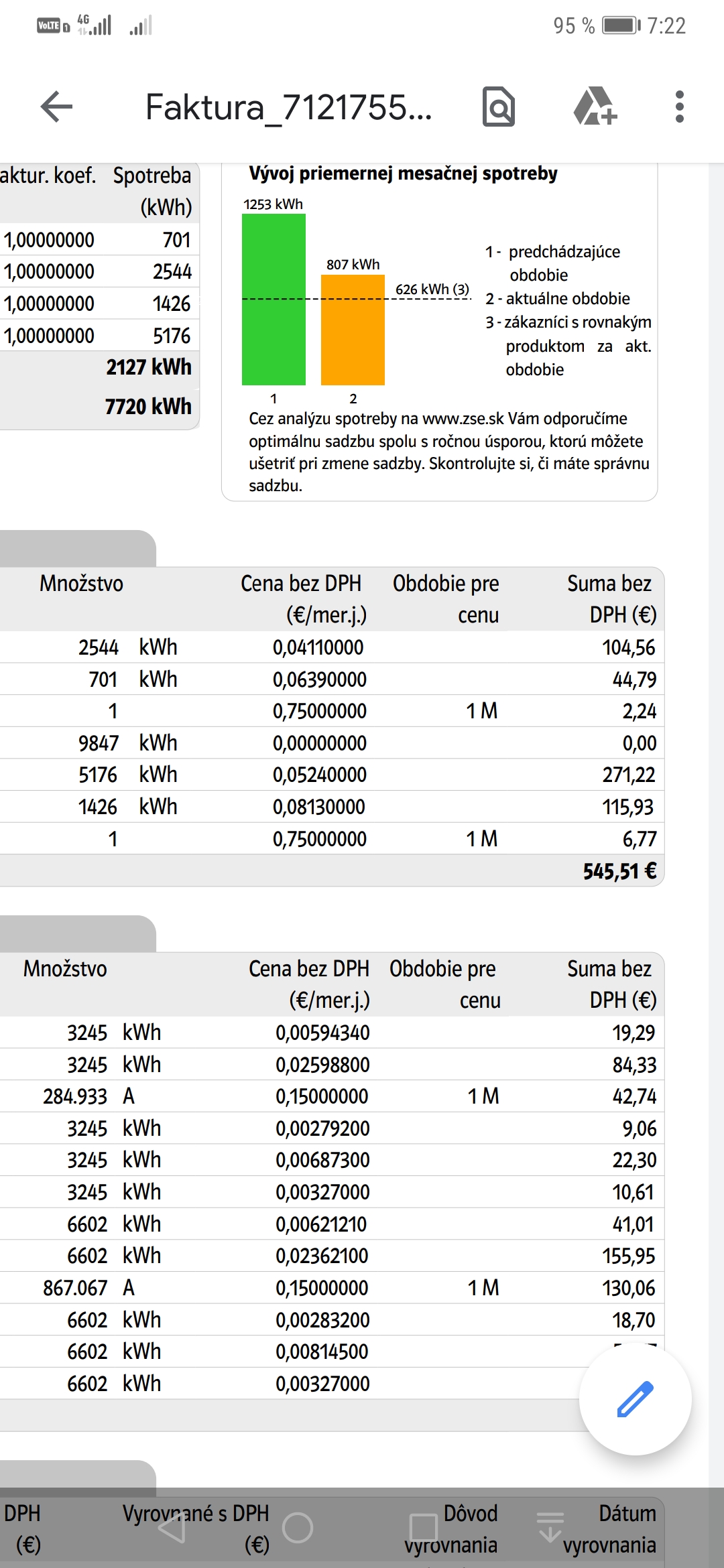

Prvé výsledky zo ZSE sú tu
Zálohy som znížil v 4tom mesiaci o 35€.
https://forum.mypower.cz/viewtopic.php?t=5636

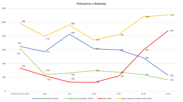

Aktuálne aj s októbrom

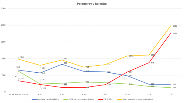

Aktualizované s chudobným novembrom
Skoro celý mesiac hmla

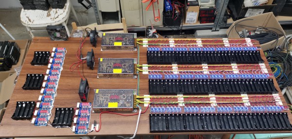

Keď už je to temné obdobie, uložil som sa v garáži a urobil som si radosť testovacím panelom. Rozoberám baterky a testujem články od Luiho. Na obdobie temná dobrá zábavka na oddych od celoročného zhonu.

Tak som po troch týždňoch strávených v garáži konečne na chvíľu vypol všetky nabíjačky, vybíjačky. Výsledok je:
- rozobratých 520 batérií z NB a medical
- článkov použiteľných (nad 1,5 Ah, bez zahrievania) je 2080ks, priemerná kapacita 2-2,1 Ah, ešte počítam že časť pôjde preč kvôli samovybíjaniu.
- článkov vadných a s menšou kapacitou 1538 ks
Takže rukami prešlo 3618 článkov, ktoré som musel vydolovať z obalov a cca 3200 prešlo testovaním. Testovalo sa 24 hodín denne 23 dní.

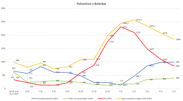

Ešte graf za minulý rok:

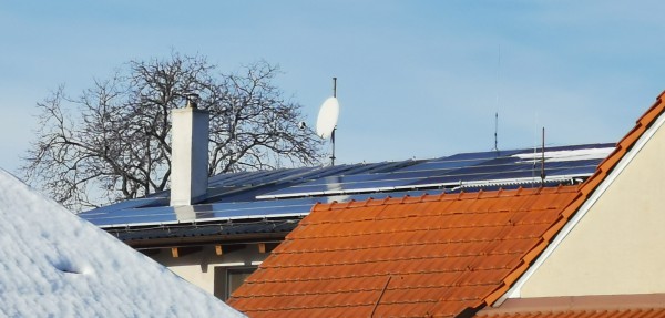

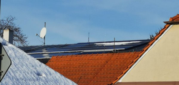

Zaujímavý poznatok. Panely s ošetrenými hotspotmi majú výhodu. Pri porovnaní dvoch polí nové vs. ošetrené sú nové ešte pod snehom a ošetrené vďaka hotspotom už sú bez snehu a dávajú niečo viac ako dvojnásobný výkon.

A jak hustě ti ty články topí na panelu?

Jak je máš ošetřený?Tibor889 píše:Panely s ošetrenými hotspotmi majú výhodu.

Testované len v lete počas max. osvitu do skratu, čiže pre panel najhoršia možná situácia. Pred úpravou 50 až 60 stupňov plus od okolia max. v bodoch , po oprave 20-25 stupňov od okolia hore. Mám aj foto z kamery, ale takto narýchlo to sem neviem dať. Pozri tu https://forum.mypower.cz/viewtopic.php?p=123013#p123013

Tak som to išiel odfotiť. Napravo je pole s novými panelmi.

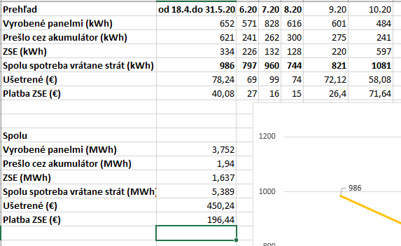

Prikladám aktualizáciu.

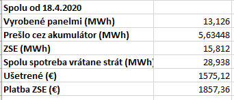

Aktualizácia výroby a spotreby:
Zabudol som poznamenať, že od januára beží ťažba cca 750W nonstop. Zatiaľ zaplatila seba a polovicu elektrárne.
