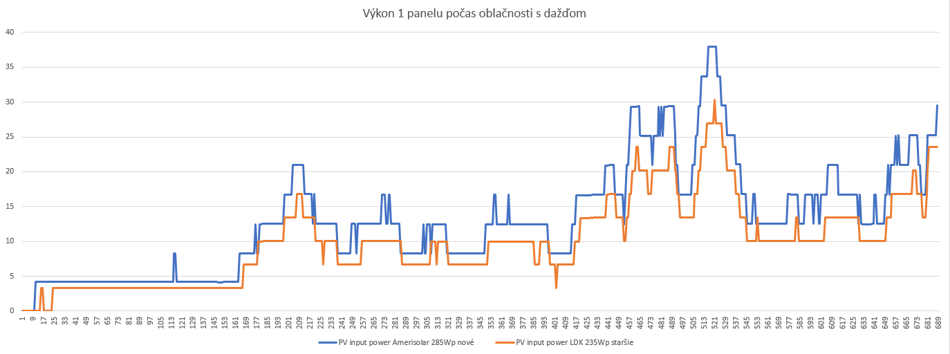

Porovnanie výroby a výkonu panelov:
Dnešná výroba na 1 panel pri celodennej oblačnosti a daždi.
Amerisolar 285Wp: 215Wh/panel
LDK 235 repas: 163Wh/panel
Graf je len z polky dňa z odporného logu z Watchpoweru

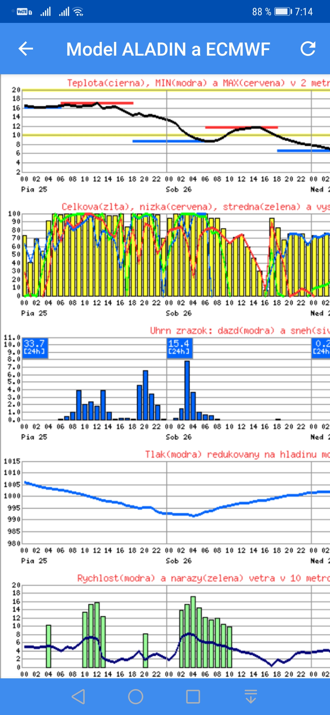

Len prikladám dnešnú oblačnosť.

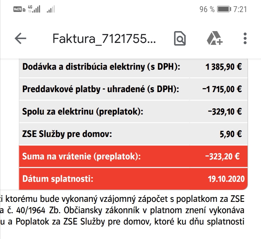

Prvé výsledky zo ZSE sú tu
Zálohy som znížil v 4tom mesiaci o 35€.

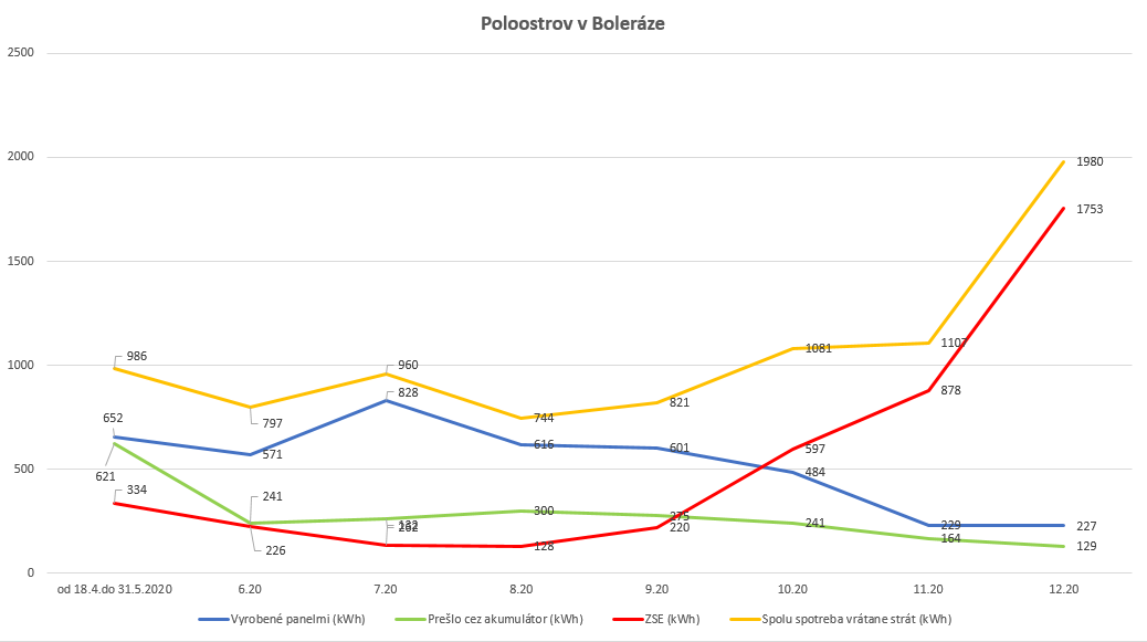

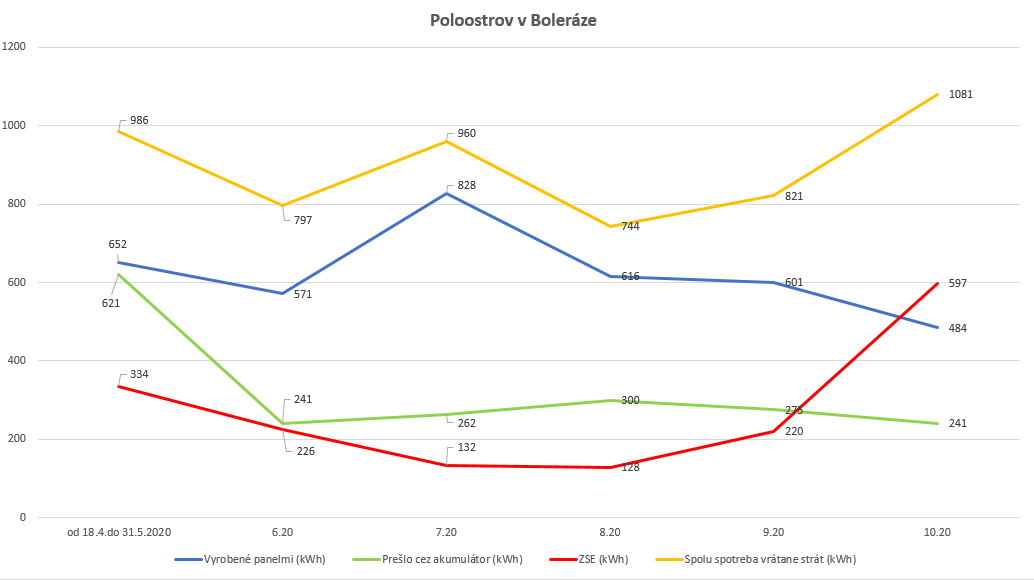

Aktuálne aj s októbrom

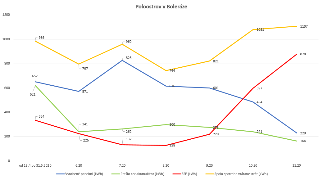

Aktualizované s chudobným novembrom
Skoro celý mesiac hmla

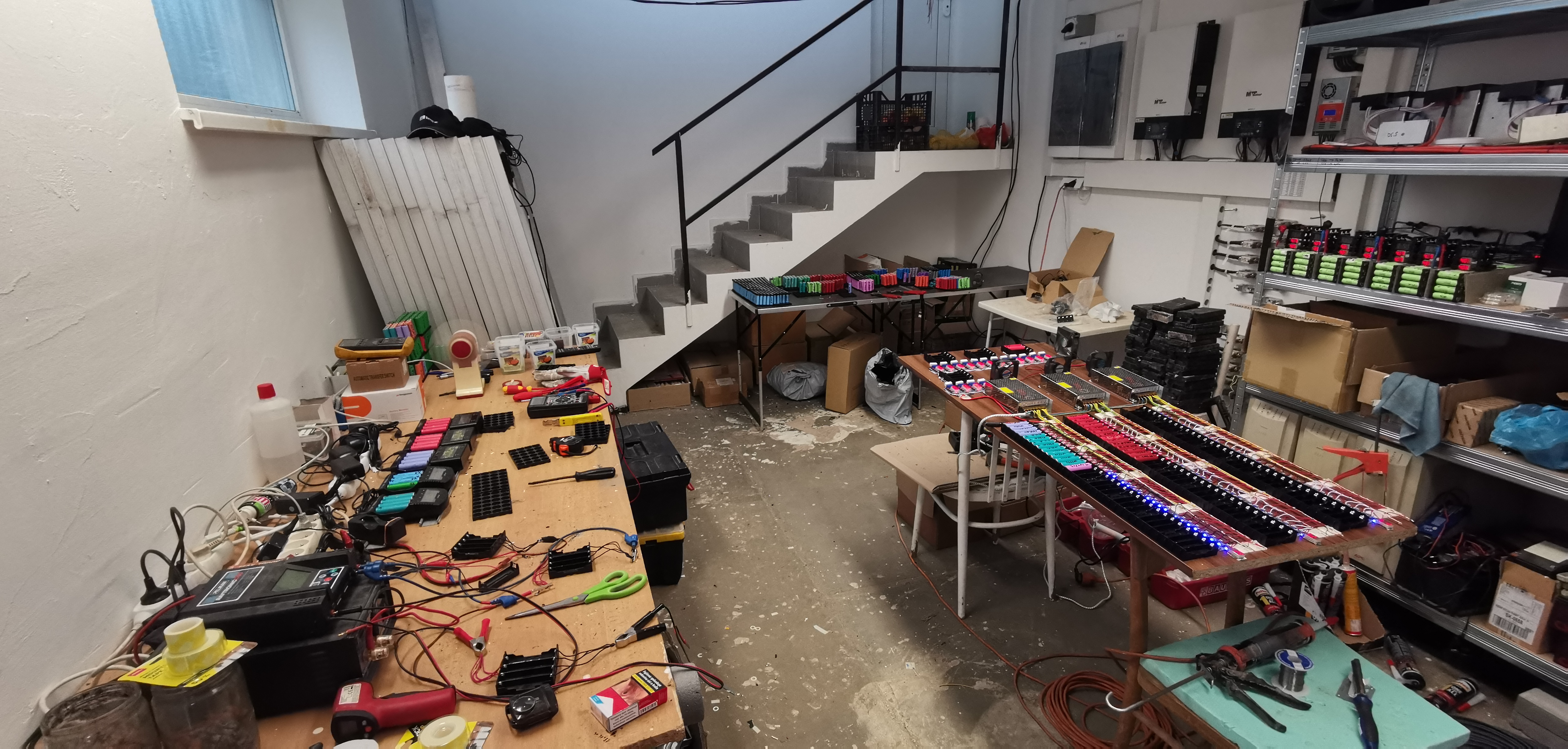

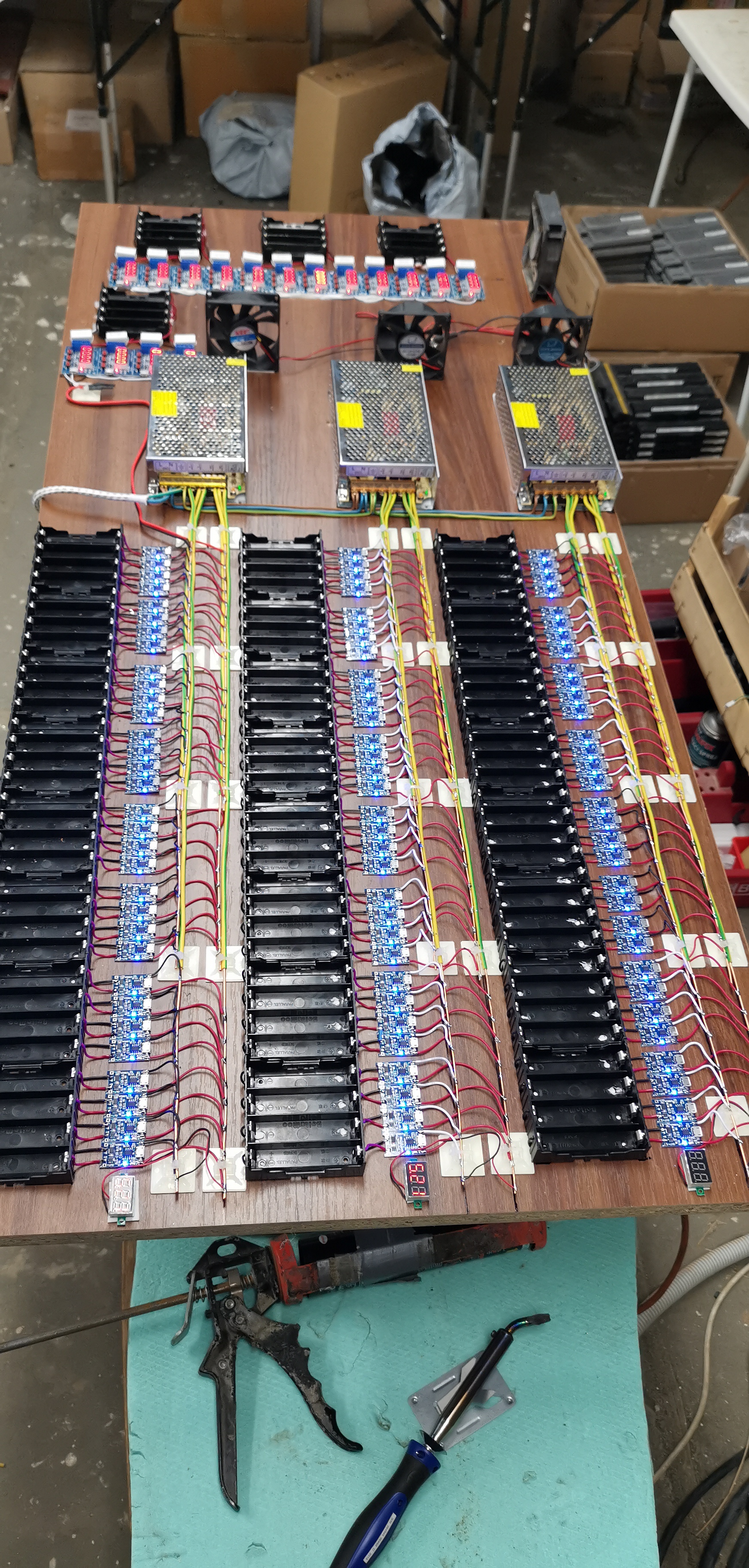

Keď už je to temné obdobie, uložil som sa v garáži a urobil som si radosť testovacím panelom. Rozoberám baterky a testujem články od Luiho. Na obdobie temná dobrá zábavka na oddych od celoročného zhonu.

Pěkná herna... Já uvažuju, že půjdu do dílny uklidit, ale dnes ráno jsem naložil udírnu, tak se věnuju tomu.
- mobilik
- Příspěvky: 2677
- Reputace:266
Re: Poloostrov v Boleráze
Fuuuu, krásne stredisko profesionálneho charakteru. Pecka

Tak som po troch týždňoch strávených v garáži konečne na chvíľu vypol všetky nabíjačky, vybíjačky. Výsledok je:
- rozobratých 520 batérií z NB a medical
- článkov použiteľných (nad 1,5 Ah, bez zahrievania) je 2080ks, priemerná kapacita 2-2,1 Ah, ešte počítam že časť pôjde preč kvôli samovybíjaniu.
- článkov vadných a s menšou kapacitou 1538 ks
Takže rukami prešlo 3618 článkov, ktoré som musel vydolovať z obalov a cca 3200 prešlo testovaním. Testovalo sa 24 hodín denne 23 dní.

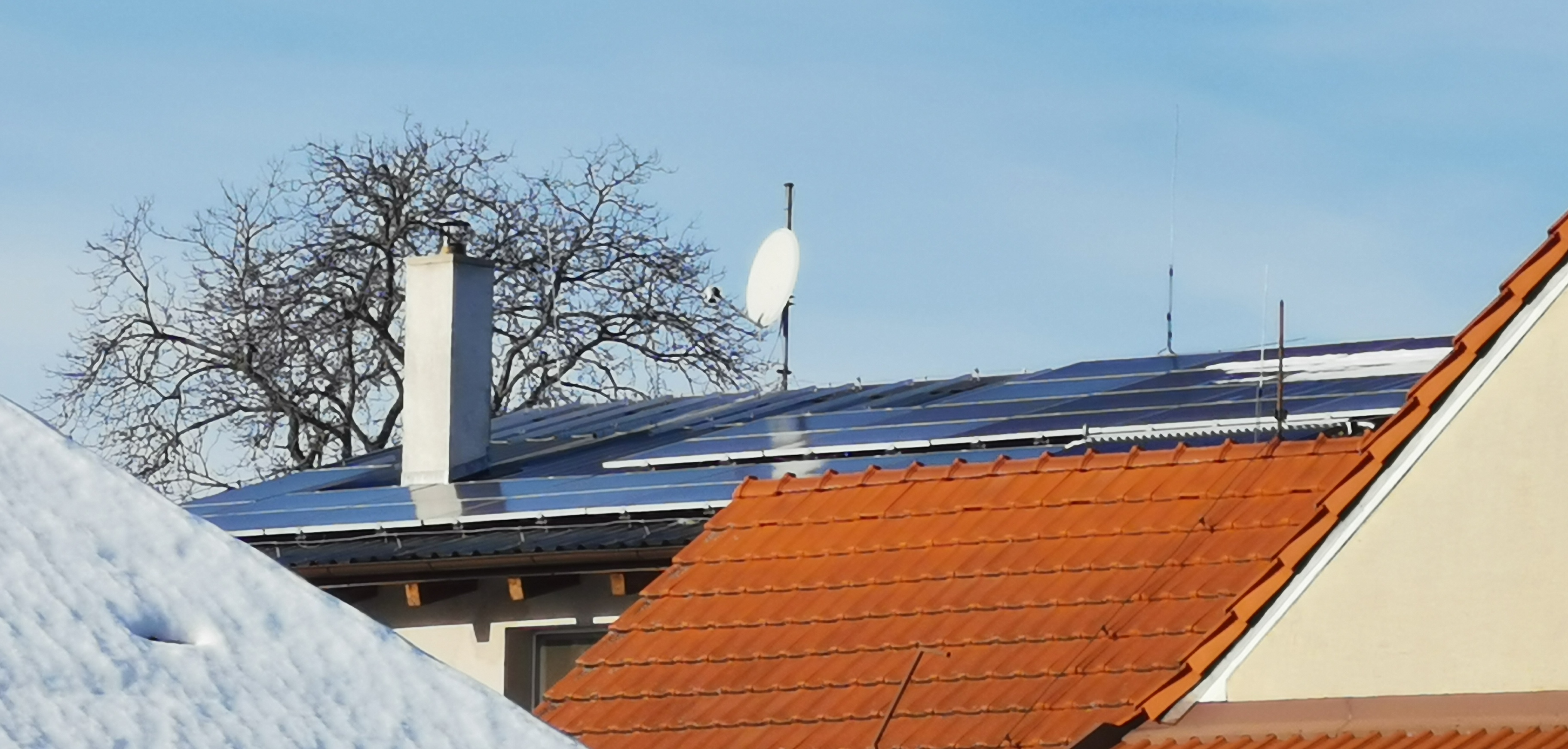

Zaujímavý poznatok. Panely s ošetrenými hotspotmi majú výhodu. Pri porovnaní dvoch polí nové vs. ošetrené sú nové ešte pod snehom a ošetrené vďaka hotspotom už sú bez snehu a dávajú niečo viac ako dvojnásobný výkon.

A jak hustě ti ty články topí na panelu?

Jak je máš ošetřený?Tibor889 píše:Panely s ošetrenými hotspotmi majú výhodu.

Testované len v lete počas max. osvitu do skratu, čiže pre panel najhoršia možná situácia. Pred úpravou 50 až 60 stupňov plus od okolia max. v bodoch , po oprave 20-25 stupňov od okolia hore. Mám aj foto z kamery, ale takto narýchlo to sem neviem dať. Pozri tu https://forum.mypower.cz/viewtopic.php?p=123013#p123013

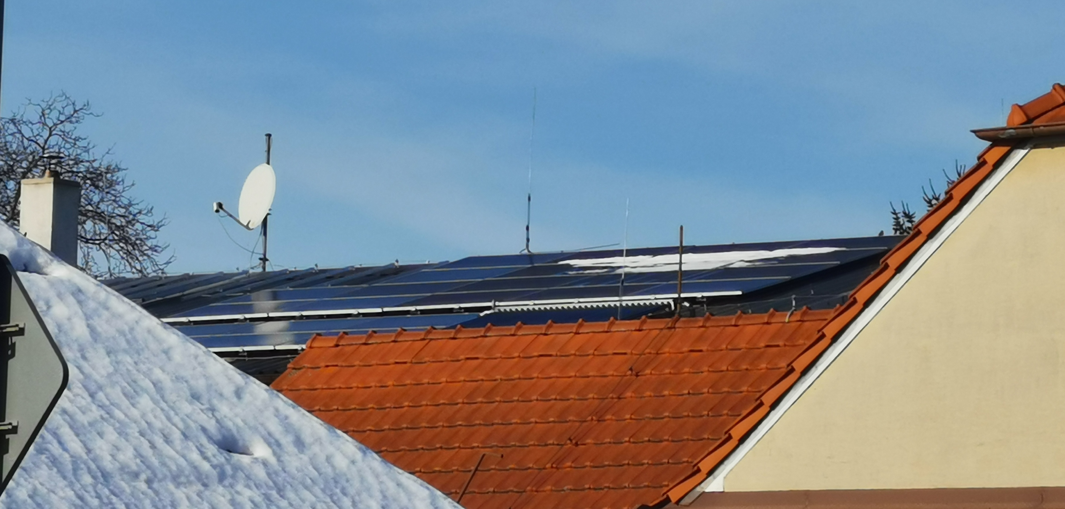

Tak som to išiel odfotiť. Napravo je pole s novými panelmi.

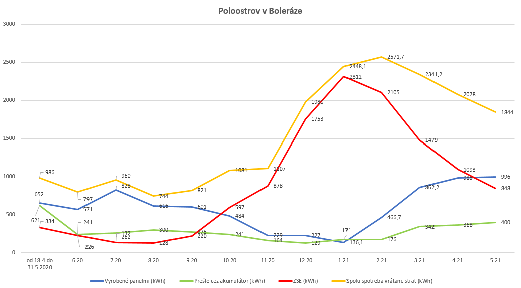

Prikladám aktualizáciu.

Aktualizácia výroby a spotreby:
Zabudol som poznamenať, že od januára beží ťažba cca 750W nonstop. Zatiaľ zaplatila seba a polovicu elektrárne.
