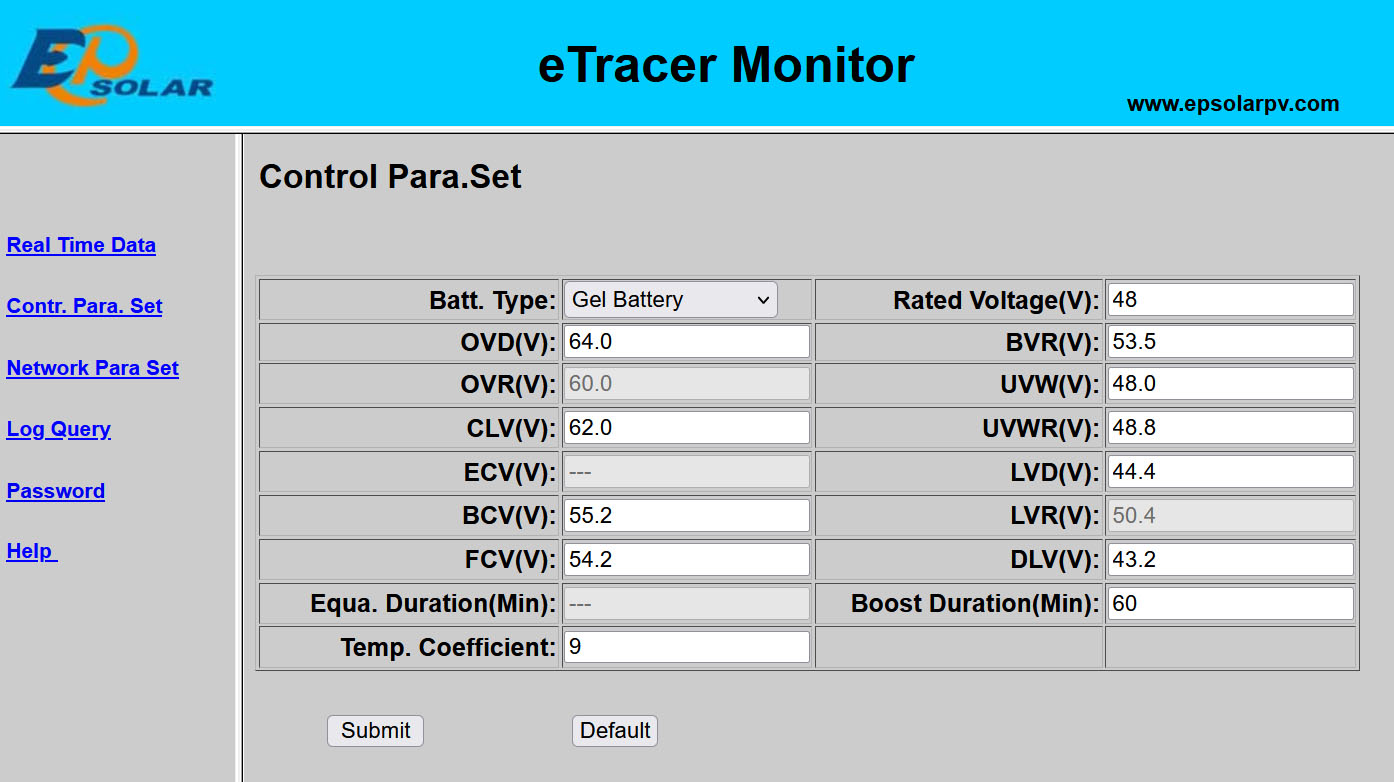

Klidně jde použít. Aktuální nastavení je níže - je to snímek obrazovky na PC, když se na regulátor připojíš v místní síti LAN.
Jediný problém u něj je, že bych chtěl o trochu nižší napětí a to on už neumožňuje. Má vstup na teplotní čidlo, tak to jsem nahradil odporem abych simuloval vyšší teplotu baterie s tím, že dle toho sníží nabíjecí napětí, ale myslím, že to nefunguje.
Protože ho mám připojený paralelně s dalšími regulátory a spotřeba domu je obvykle vyšší, než je tento regulátor schopen dodat, tak to moc nevadí.
