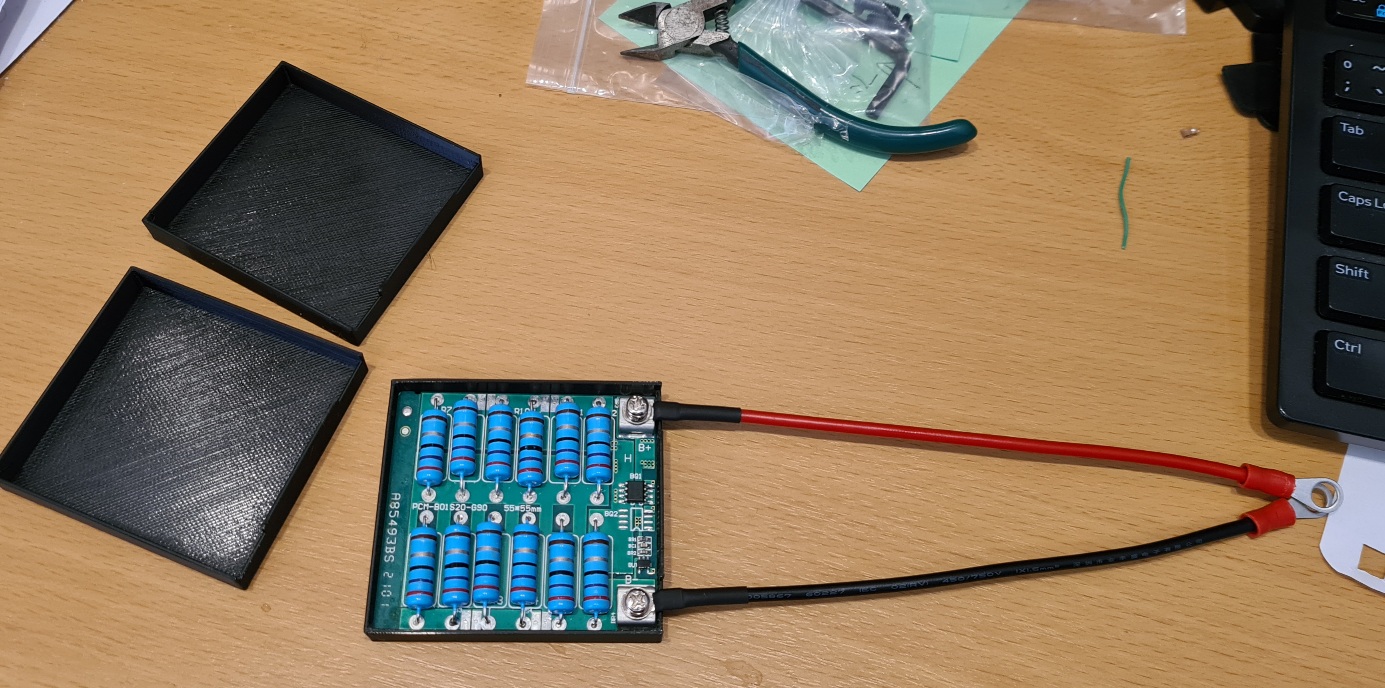

Volba padla na 48voltový sytém, 10kWh baterie, měnič 5kW. Panelů zatím 7 cca 2.5kWp, což je celý kousek střechy, kde chci začít.
Tak co jsem za týden stihl:
Koupil, spojil a dostal pod BMS baterku, namontovat pár věcí na zeď..
Zatím nejsou 35mm přívodní kabely namontované, musím si někde půjčit lisovací kleště. Montáž balancerů Volba padla na koutovou baterii, vzhledem k záplavové zóně umístění na zem nepřicházelo v úvahu Měnič zatím nemám, tak je na zdi zatím jen funkční BMS připojené přes PoE do routeru
Pokud by se někomu hodilo, tak jsem na 3D tiskárně udělal pár věcí:
Montáž bateriového odpínače přímo na stěnu https://www.thingiverse.com/thing:5007605 Krabička na BMS k montáži na stěnu: https://www.thingiverse.com/thing:5007563 Pouzdro na balancer, které jde snadno přilepit oboustrannou páskou https://www.thingiverse.com/thing:5007486 Když něco přibyde budu hned infomovat ...

Volil bych 2 baterie každou s vlastní bms - v případě problému se potom dá jedna baterie odpojit a druhá může fungovat a nehrozí tam problém vycházející z paralelního spojování článků (ikdyž u lifepo4 to není moc problém)
ty pálící bms moduly jsou počítám jen pro rychlejší balancování a hlavní ochranu zajistí ta BMS, že? protože 1,5A balančního proudu není nicmoc...
