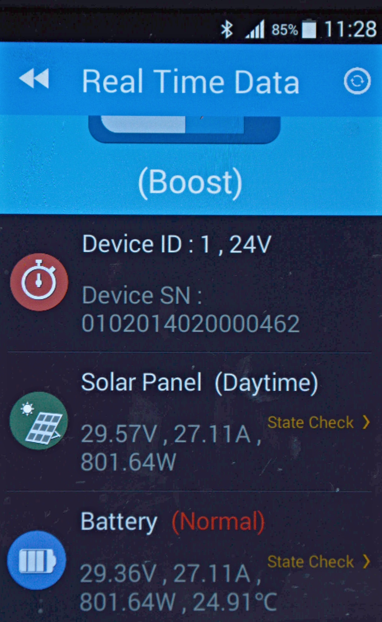

Nedá mi, aby som pre ilustráciu pomerov na vstupe regulátora nepripojil dnešnú momentku. Chcem tým upozorniť na špičky, ktoré sa reálne vyskytujú v momente, kedy sa vychladený panel osvieti plným slnkom . Lepší by bol monitoring aj s grafom a maximami, bohužiaľ som ho nemal zapnutý.
Podmienky sú takéto:
Regulátor pwm 30 A
Teplota vonku 17,4 °C
Čas 11:25
2 x 280 Wp paralelne, pripojenie 6 mm2 a 8 m, sklon 10 °
1 x 250 Wp paralelne, pripojenie 2,5 mm2 a 9 m, sklon 60 ° Nebude to určite skutočná špička, iba moment, keď som odčítal dáta. Mal som niekedy chuť pripojiť aj štvrtý panel, orientovaný "bokom". Už mám v tom jasno
