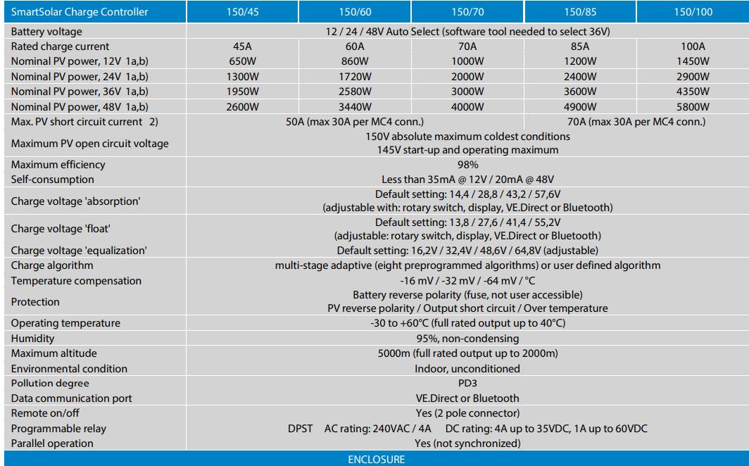

Re: Výkon panelů podle teplotního koeficientu
Presne tak.xmasin píše:Také se nesmí překročit maximální zkratový proud, vyšší může regulátor poškodit.DanoP píše:U victronu (a klonov) prepanelovanie nevadi, pokial sa neprekroci max. napatie na vstupe.
Zoberme si 12 panelov s prudom 9 A.
Ak ich zapojime 4 x 3, tak mame 4 stringy po 3 panely.
Vykon bude 9*4 = 36 A x 93 V = 3348 W.
Budeme tesne pod max. vykonom reglu 150/60 pri 48 V. / 3440 W /
Ak ich zapojime 6 x 2, tak mame 6 stringov po 2 panely.
Vykon bude 9*6 = 54 A x 62 V = 3348 W.
Ak ich zapojime 6 x 2, tak mame 6 stringov po 2 panely a bude horuco,
vykon bude 9*6 = 54 A x 52.6 V = 2840 W.
Ale mame problem, lebo na vstupe reglu bude 54 A a ma byt max. 50 A.
Vyrobca uvadza:
2) A PV array with a higher short circuit current may damage the controller.
Full rated output je do 40 *C, potom do 60 * nasleduje derating.
