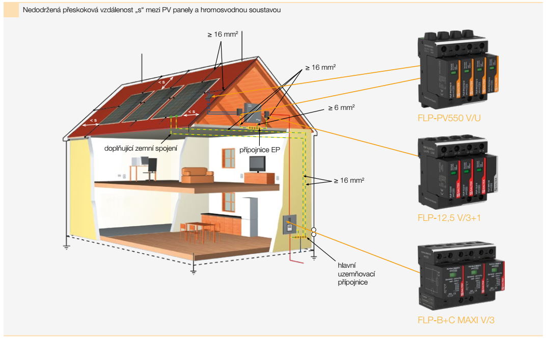

CY6mm2 je fakt jenom proti úrazu, pospojování částí, kterými může téct část bleskového proudu musí být min CY 16mm2, stejně jako propoje mezi jednotlivými přípojnicemi pospojování.

Dobrý den pánové, mě se již konečně podařilo sehnat firmy co mě jak upraví hromosvod na plechové střeše, tak firmu co dodělá správné umistění a typy svodičů. Jelikož firmy co původně FVE a hromosvod dělaly, řekly, že je to blbost. Díky radám od Kodl69 to bude již brzy lepší. Ještě budu někoho prosit, aby dodělal řádné uzemnění panelů, nyní je tam jen 6mm2 svedená až k hlavní svorkovnici v TM. Nyní mám nově na půdu pod střechu vyveden 25mm2, kam budou jak svodiče T1+2 25kA, tak tam je anténa, ethernet atd. Tam uzemním nyní i onu 6mm2, ale ještě budu potřebovat všech 13panelů dodatečně spojit i s 16mm2 (tak jak by mělop být). Jak nejlépe tu 16ku k panelům dodělat? Panely Suntech POLY 275W ( https://www.nemakej.cz/pdf/suntech%20stp275-20wfw.pdf ), nějakou svorku?, či tam navrtat šroub s očkem do každého rohu či spodní hrany? Díky moc pánové.

kamils
- Příspěvky: 140
- Reputace: 14
Re: Uzemnění panelů+přepěťová ochrana
Nejsem odborník na hromosvody, ale myslím si, že není dodržená přeskoková vzdálenost a tím pádem by se řešení mělo podobat obr.Quickyprd píše:Tak pokud by stačilo uzemnit CYA16 jen konce Al profilu, tak by to bylo samozřejmě mnohem snazší. Nevadí ale že na těch koncích bude právě i propojení s hromosvodem?
