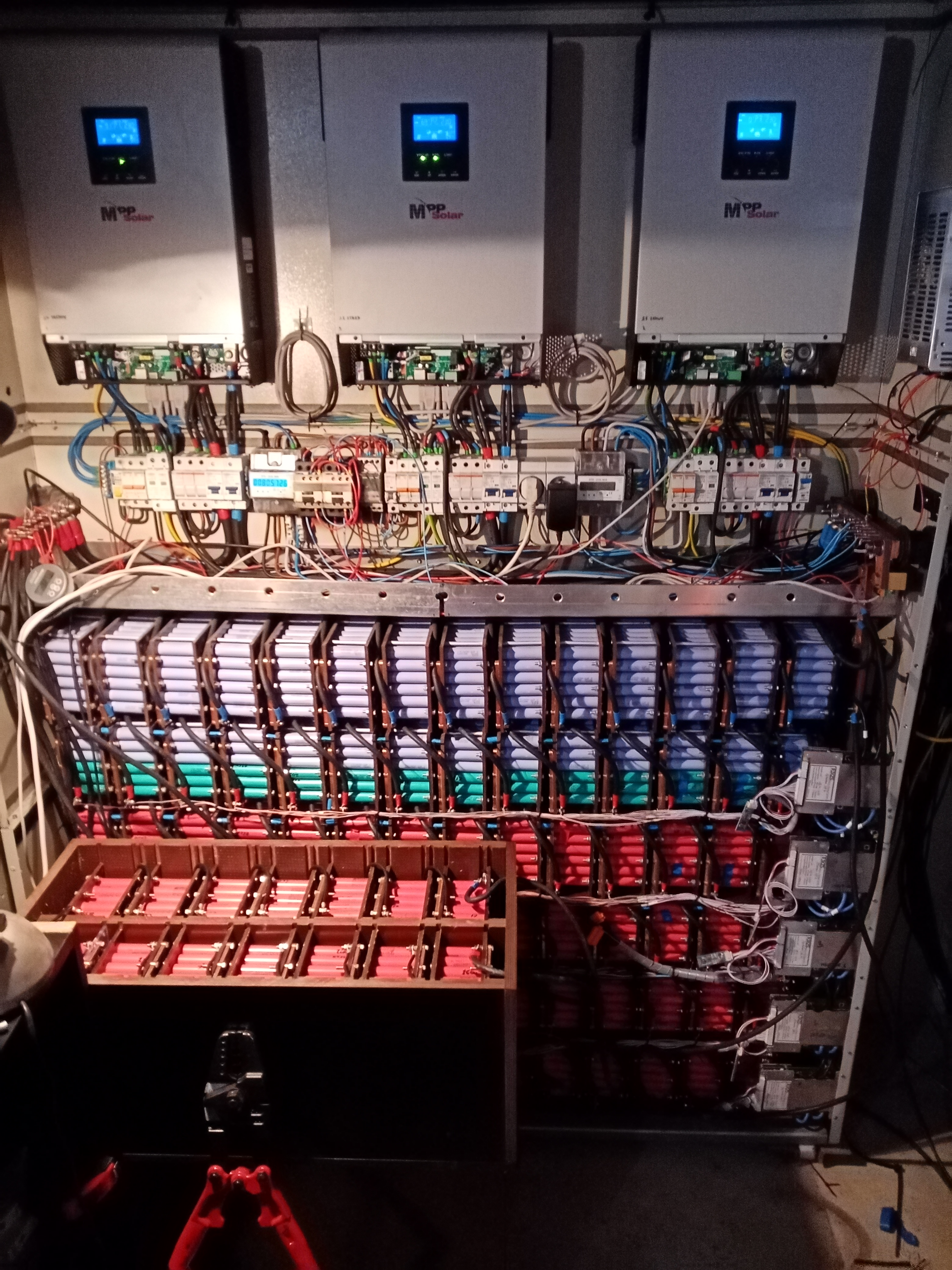

tak jsem po dlouhe době skontroloval baterky. dá se říct že cca od minuleho roku na podzim.
rozhodil se mi jenom jediný pack. první řada červených nahoře.
všecny članky při měření měli 4,02-4,03V, kromě dvou v tom jednom akupacku. jeden ulitl 3,98v a druhý 3,92V
takže šli ven a dal jsem je do packu co mám v bedně.
mam dva packy v bednách..
taky jsem měřil teplotu članku, na podnět , jak jsem četl příspěvek od Rotenwiky. teplota je od 18st do 22st. nejchladnější jsou u země.
taky jsem se pustil do předrátování. doplňoval jsem nějaké věci a bms atd. ještě to nevypadá moc dobře , není to dokončeno. ale už se to rysuje.
Puvodně teď
bms
Puvodně teď
bms
