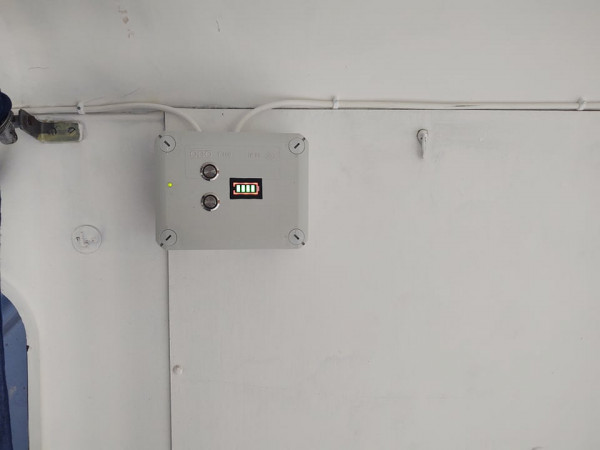

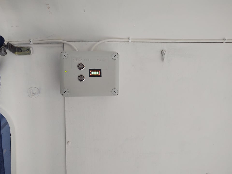

Dnes som bol jednu milú slečnu nakaziť solaritídou.
Prenajíma v sadoch maringotku na prenocovanie a ponúkol som sa že jej tak spravím minimalistický solárny systém aby si mohli noclažníci v maringotke posvietiť a nabiť si cez USB svoje zariadenia.
Maringotka je osadená 10Wp panelom, baterka je 4s 2P takže 14,8V 6,6Ah, na nabíjanie je použítý step down menič 5A kde sa dá nadstaviť, prúd, napätie a dokonca aj niečo ako falošný mppt bod. Ten mppt bod je v tomto prípade nadstavenie meniča na napätie panelu, tak aby dával maximálny prúd z panela do baterky. Led svetlo má spotrebu približne 0,4A takže svietiť môžu do aleluja. Na baterku je napojený autoadaptér na USB nabíjanie ktorý môže dávať prúd až 2,4A.
Systém zvládne v pohode nabiť pár telefónov a ešte v noci pár hodín zasvietiť svetlo, kedže bol rozpočet obmedzený a ešte som vyrábal brezovú lampu zaliatu v epoxide, tak bol vytvorený takýto minimalistický systém. Rozmýšlal som aj nad 20Wp ale to už by bolo zbytočné kedže v maringotke nikto neprespáva a nenabíja telefóny každý deň.

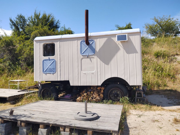

Hľa solárny mini 10Wp panelček v pravom hornom rohu aby ho tieň z komína nezatielil, inak pre 10Wp som sa rozhodol aj kvôli zlodejom ktorých taký prcek moc neupúta

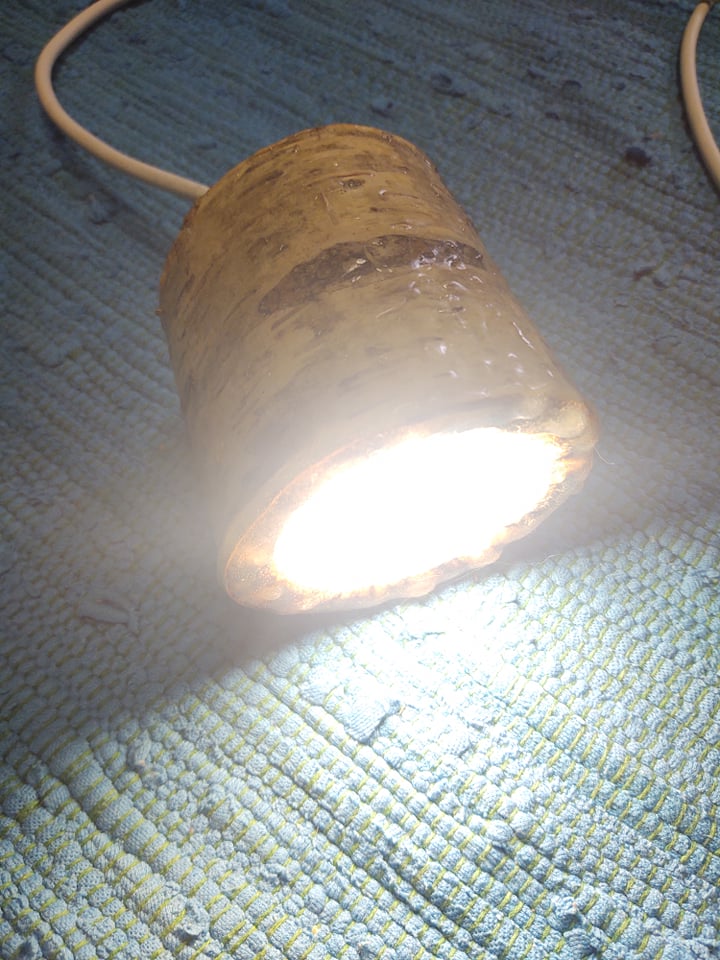

Brezové svietidlo ktoré mi dalo ozaj zabrať

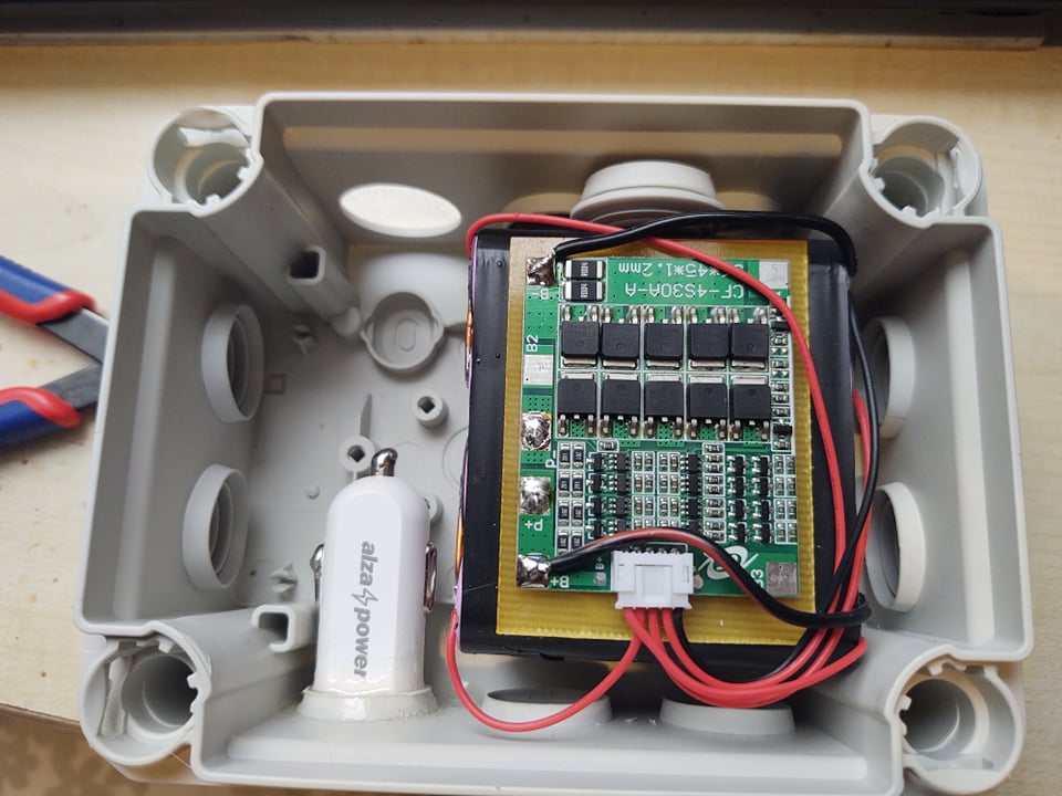

Baterka, BMS a alza adaptér na USB, ostatná elektronika bola umiestetná na dekel

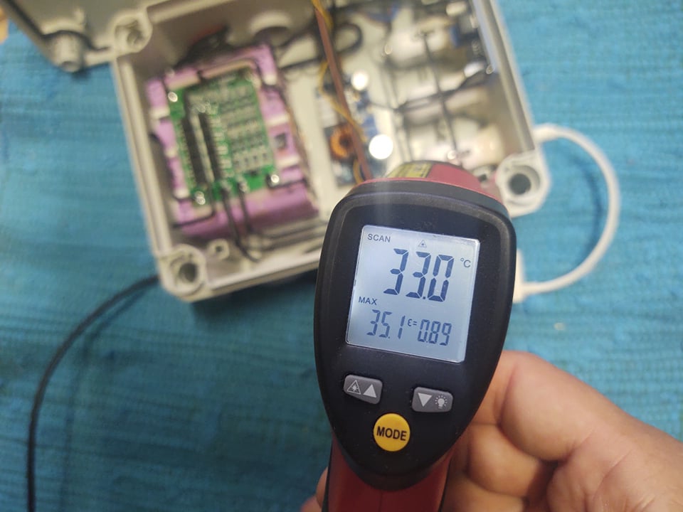

Urobene je to pekne / po viz. stranke /.
Ale ja ked nabijam cez alza adapter svoj mobil, tak mobil je teply,
ale ten adapter je horuci.
Aka je spotreba toho BMS ?
Preco je panel takto umiestneny, to sa bude nabijat len v intervale november - februar ?
Ako je riesena ochrana baterky, ak sa jeden clanok vnutorne vyskratuje ?
Prenesie sa teplota obalu 1100 - 1200 *C na okolite clanky ?

rottenkiwi píše:

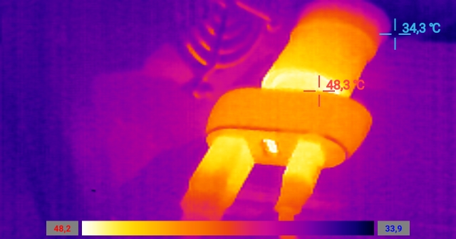

Neviem či máš ten istý adaptér, ale tento som testoval asi dva týždne, každý deň som na ňom nabíjal svoj telefón, kupoval som ho aj kvôli nespočetným recenziám kde jeden z ľudí popisoval že sa vôbec nezahrieva, je tam step down s asi dobrou účinnosťou. S týmto adaptérom som na toľko spokojný, že som dokocna kúpil 3 ďalšie na nadchádzajúci projekt a to alzu ozaj nemám rád. :lol:
Spotrebu BMS ti napísať neviem, nemeral som ju ale určite to nebude nič velké, je to predsa bms a tieto bmsky používam už nejaký ten piatok, nehrozí že by vybilo baterku uričte...
Tá fotka trocha skresluje, panel je natočený na juh a v sklone približne 25°, som rád že sa na to pýtaš, pretože na fotke to naozaj vyzerá, že je proste len pricapený na stenu. :D
2P je vždy oddelené od ďalšieho 2p pertinaxom, takže pri skrate sa jednak prepáli tenký drôt ktorým sú články spájané a teda série sú medzi sebou oddelené, dokonca aj bmska, ktorá je na baterke je podložená pertinaxom kvôli bezpečnosti.

Ja používam tieto a fakt že nehrejú nijak extra. Neskôr môžem aj zmerať teplotu. Inak mám to aj zaliate v epoxide takže to nejaké teplo odvádza, ale to je mizivé percento.

přidám svoji zkušenost do tématu... dělal jsem kamarádovi baterii do vysavače... liion za starou nicd. Volil jsem tam stejnou konfiguraci a to jest 4s2p. Jeden článek odešel a a vzal s sebou i ten druhý - naštěstí nedestruktivně. Pokud jeden článek selže proud druhého nemusí stačit na přepálení pojistky - až takových 6 článků paralelně dává nějakou jistotu.
Když jsem to dělal podruhé zvolil jsem větší kapacity (i proudovou zatížitelnost) abych nemusel dávat 2 paralelně a baterie tak byla jen 4s. Za mě toto řešení mohu jen doporučit. Kupoval jsem na ali 26650 litokalla 4,5Ah asi za 80Kč za kus a BMS jak máš ty.

Tak som zmeral ten alza adaptér a hľa, pri 1,36A teplota na fotke
