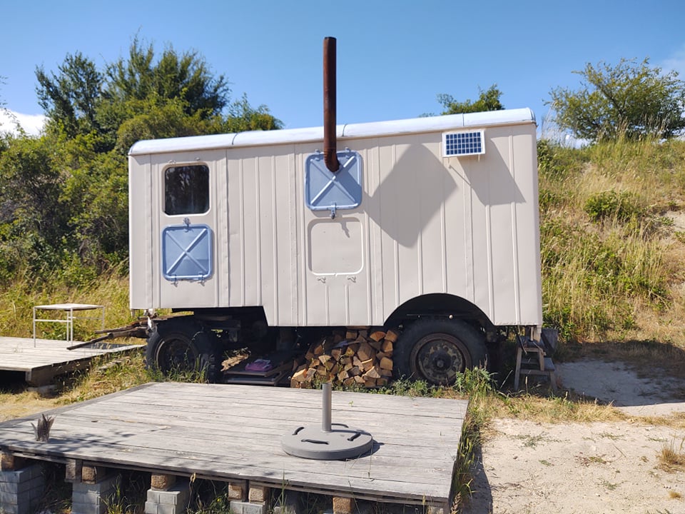

Dnes som bol jednu milú slečnu nakaziť solaritídou.
Prenajíma v sadoch maringotku na prenocovanie a ponúkol som sa že jej tak spravím minimalistický solárny systém aby si mohli noclažníci v maringotke posvietiť a nabiť si cez USB svoje zariadenia.
Maringotka je osadená 10Wp panelom, baterka je 4s 2P takže 14,8V 6,6Ah, na nabíjanie je použítý step down menič 5A kde sa dá nadstaviť, prúd, napätie a dokonca aj niečo ako falošný mppt bod. Ten mppt bod je v tomto prípade nadstavenie meniča na napätie panelu, tak aby dával maximálny prúd z panela do baterky. Led svetlo má spotrebu približne 0,4A takže svietiť môžu do aleluja. Na baterku je napojený autoadaptér na USB nabíjanie ktorý môže dávať prúd až 2,4A.
Systém zvládne v pohode nabiť pár telefónov a ešte v noci pár hodín zasvietiť svetlo, kedže bol rozpočet obmedzený a ešte som vyrábal brezovú lampu zaliatu v epoxide, tak bol vytvorený takýto minimalistický systém. Rozmýšlal som aj nad 20Wp ale to už by bolo zbytočné kedže v maringotke nikto neprespáva a nenabíja telefóny každý deň.

Urobene je to pekne / po viz. stranke /.
Ale ja ked nabijam cez alza adapter svoj mobil, tak mobil je teply,
ale ten adapter je horuci.
Aka je spotreba toho BMS ?
Preco je panel takto umiestneny, to sa bude nabijat len v intervale november - februar ?
Ako je riesena ochrana baterky, ak sa jeden clanok vnutorne vyskratuje ?
Prenesie sa teplota obalu 1100 - 1200 *C na okolite clanky ?

rottenkiwi píše:Urobene je to pekne / po viz. stranke /.
Neviem či máš ten istý adaptér, ale tento som testoval asi dva týždne, každý deň som na ňom nabíjal svoj telefón, kupoval som ho aj kvôli nespočetným recenziám kde jeden z ľudí popisoval že sa vôbec nezahrieva, je tam step down s asi dobrou účinnosťou. S týmto adaptérom som na toľko spokojný, že som dokocna kúpil 3 ďalšie na nadchádzajúci projekt a to alzu ozaj nemám rád.
Spotrebu BMS ti napísať neviem, nemeral som ju ale určite to nebude nič velké, je to predsa bms a tieto bmsky používam už nejaký ten piatok, nehrozí že by vybilo baterku uričte...
Tá fotka trocha skresluje, panel je natočený na juh a v sklone približne 25°, som rád že sa na to pýtaš, pretože na fotke to naozaj vyzerá, že je proste len pricapený na stenu.
2P je vždy oddelené od ďalšieho 2p pertinaxom, takže pri skrate sa jednak prepáli tenký drôt ktorým sú články spájané a teda série sú medzi sebou oddelené, dokonca aj bmska, ktorá je na baterke je podložená pertinaxom kvôli bezpečnosti.
Som rád že sa niekto konečne ozval na nejasnosti.
