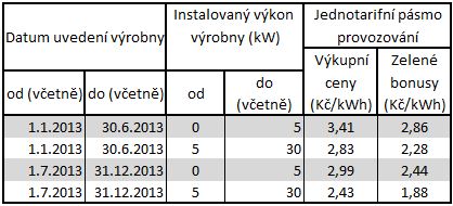

Máte dost neaktuální informace. Podle cenového rozhodnutí ERÚ podpora - zelený bonus - pro instalace v r. 2013 zdaleka není 6Kč, ale u instalací do 5kW jen 2,46Kč (do 30kW pak 1,88Kč) a od 1.7.2013 dokonce bude jen 2,04Kč (resp. 1,48Kč).Pan Taum píše:V současné době, přes to, že jde o nejlevnější formu FVE se poskytují nemorální dotace 6kč za vyrobenou kWh tzv. zelený bonus.
Takže žádný velký "vývar"...

ace píše:Máte dost neaktuální informace. Podle cenového rozhodnutí ERÚ podpora - zelený bonus - pro instalace v r. 2013 zdaleka není 6Kč, ale u instalací do 5kW jen 2,46Kč (do 30kW pak 1,88Kč) a od 1.7.2013 dokonce bude jen 2,04Kč (resp. 1,48Kč).Pan Taum píše:V současné době, přes to, že jde o nejlevnější formu FVE se poskytují nemorální dotace 6kč za vyrobenou kWh tzv. zelený bonus.
Tie ceny asi tiež nemáte úplne presné, alebo niekto zavádza:
http://www.rekupera.cz/fotovoltaicke-elektrarny/ K pôvodnej téme:

Máte pravdu, právě jsem to kontroloval - ono totiž existovalo více verzí návrhů, u první verze - a z té jsem čerpal, byla nižší výkupní cena. Aktuálně je na http://www.eru.cz/user_data/files/ERV/ERV8_2012.pdfbert píše:Tie ceny asi tiež nemáte úplne presné, alebo niekto zavádza:
