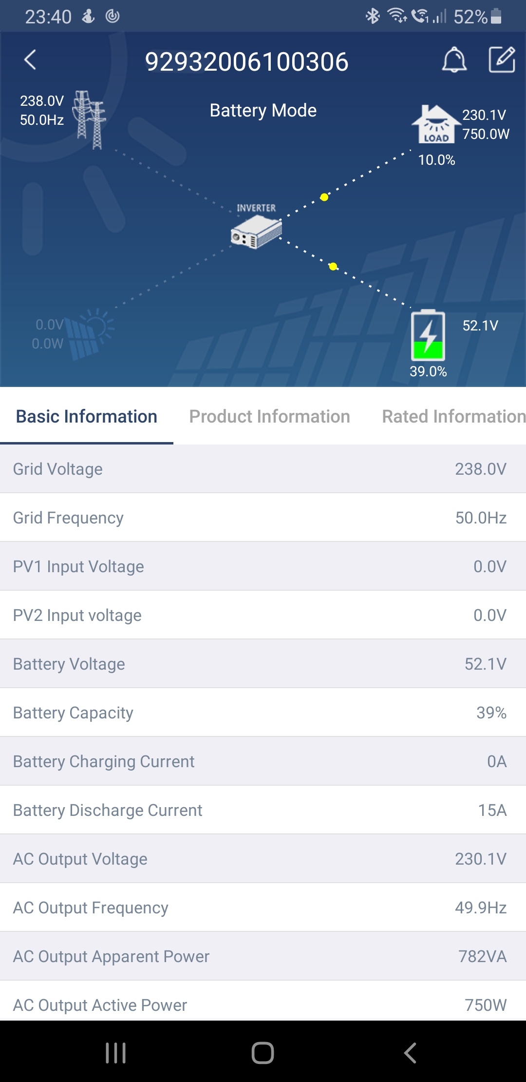

Re: Axpert Max 7200
Jsem pár dní majitelem Maxe, zatím funguje jak má, ale nedaří se mi jej napojit přes wifi tak, abych na něj viděl z domácího PC.
Rozchodil jsem aplikaci v telefonu, to chodí bez problému.
Ale když pustím apku WatchPower na winPC, tak SNMP Manager mi Maxe nechce najít.
Poradíte někdo, po čem se podívat, či kde a jak změnit nastavení?
Proxy je vypnutá, Antivir na to nemá vliv (vyzkoušeno se zapnutým i vypnutým)
Rád bych to vyřešil přes wifinu, nechce se mi do sklepa tahat utp.
Díky

Re: Axpert Max 7200
Protože WiFi modul pouze posílá data do cloudu a tam si na ty data sahá mobilní aplikace a jinak je to celkově k prdu. Přímo připojit přes LAN se k tomu nedá. Já jsem to řešil tímhle převodníkem z WiFi/LAN na RS232 a k tomu jsem si vyrobil redukci ze dvou 9pin samců, protože na tom převodníku není samec, ale samice. Na PC se pak nainstaluje software a ten převodník se pak tváří jako COM port v PC. Přes něj pak WatchPower funguje.
Ale než cpát prachy do tohohle, je lepší koupit si RPi a hodit na to třeba ICC nebo SolarAssistant, případně ušetřit tisícováka a sehnat něco open-source nebo si napsat skriptík, co to bude vyčítat a někam sypat. Osobně používám SolarAssistant a jsem maximálně spokojen, má pěkné responzivní webové rozhraní a přes proxy výrobce je dostupný i z internetu.
