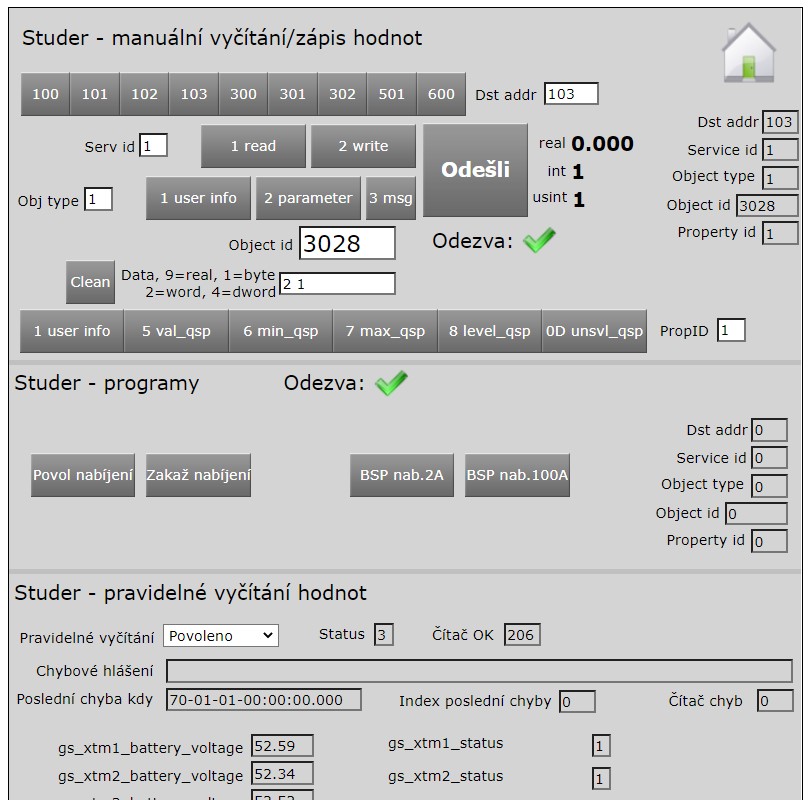

Studer - jak vyčtu, že je zapnutý nebo vypnutý?
Ahoj, má tu někdo vyzkoušené vyčtení stavu, že nějaký XTM je vypnutý resp. v overloadu?
Zkoušel jsem leccos, ale zatím jsem na nic nepřišel - například 3028 mí stále při overloadu vesele vrací 1, podobně jako když Studer normálně funguje. Jediné, co mne napadlo, je jít přes logiku a vyčítání AUX2.
FYI, trochu se pochlubím, nepoužívám scom.exe, ale postupně vylepšuji vlastní "Studer vyčítátko a ovládátko", takže jsem schopen vyzkoušet rychle leccos, ale zatím v daném případě nevím, co

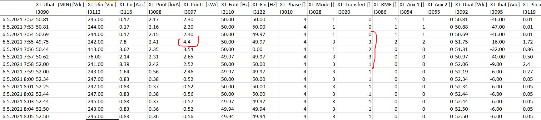

Skus vycitat spicky (minutove maxima/minima), napriklad {3090} - Battery voltage (minute min), {3097} Output power (minute max).
Dalej som zistil ze napriklad parameter {3020} by mal mat len dve hodnoty, ale RCC loguje aj hodnoty 3 a 2, ked sa spina transfer rele po aktivacii AUX1 (zeby prechodovy stav ked sa synchronizuje).
V obrazku priklad ked bol odber maximum (4,4kVA) a aktivovalo sa transfer rele.
