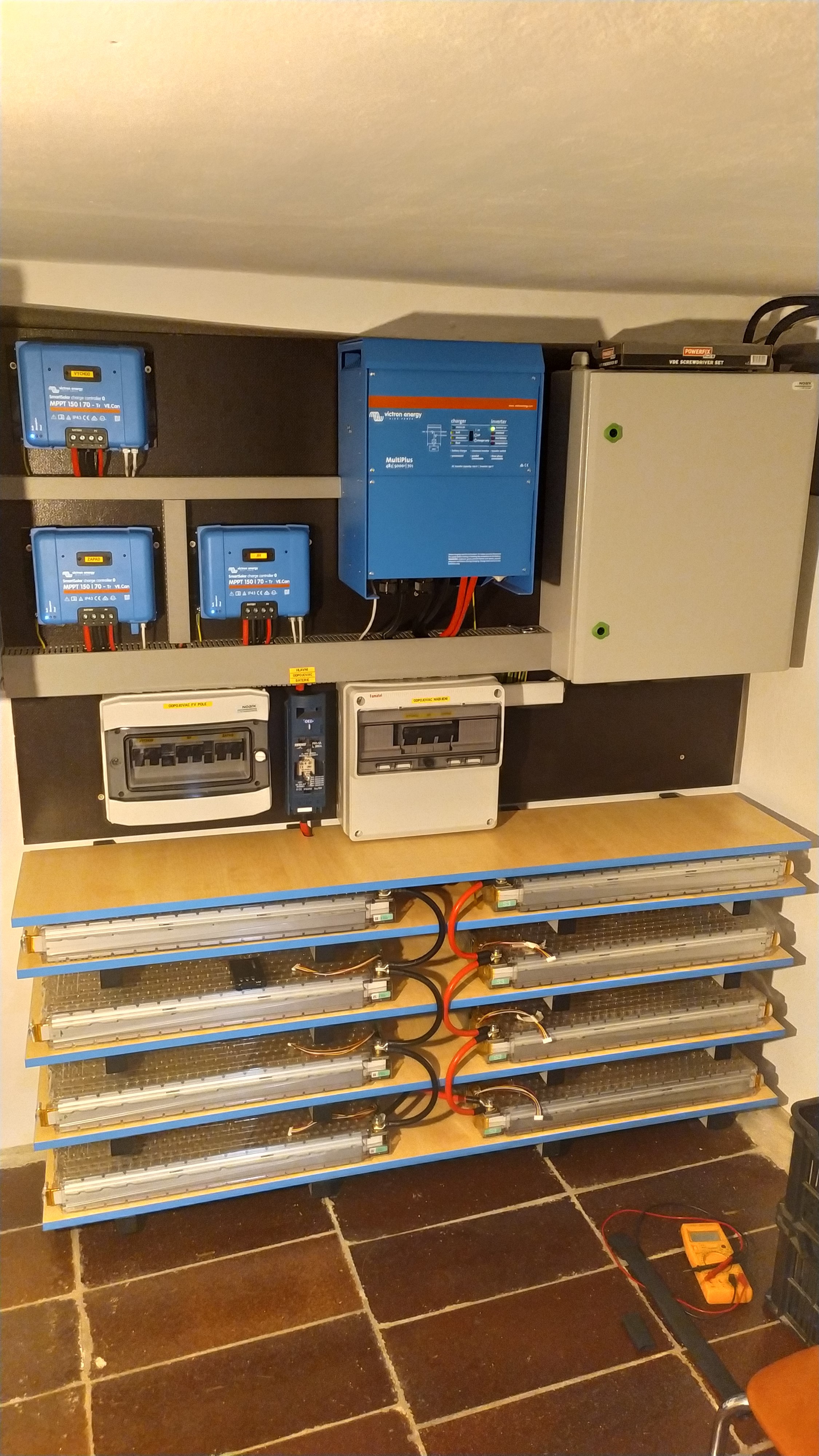

Tomano79
Příspěvky: 95
Registrován: stř úno 19, 2020 6:28 pm
Reputace: 12
Lokalita: Bystřice pod Hostýnem
Výkon panelů [Wp]: 16000
Kapacita baterie [kWh]: 40
Re: batérie z automobilu tesla
Nový příspěvek od Tomano79 »
Něco málo bych tu měl ve sklepě, pokud půjde regulátor nastavit na cca 48,5V nahoře a měnič bude umět jít na 40V dole, tak není problém a směle do toho ;)
3,42kWp východ, 6,84kWp západ, 7,56kWp jih Amerisolar, Victron Smartsolar 1x150/70 + 2x150/100 -Tr VE.Can, 3x Victron Multiplus I 48/5000, BMV 700, Color Control GX, Baterie Li-Ion 8x Tesla battery pack + SimpBMS, ET340, ostrovní režim s možností přepnutí na síť, spuštěno 27.4.2020, Wall box smart EVSE + Victron EVCS, Tesla Y.
