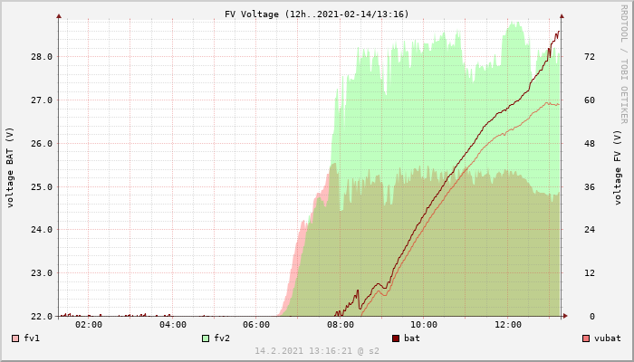

Re: Adminovy 2.24kWp Napajedla
Buď f klidu! Jsou jen poněkud studené. Já připojil na polovybitou baterku pod bodem mrazu nabíječku a napětí na ní okamžitě vyskočilo na 16 voltů. Až se trochu ohřála, pak teprve šlo napětí dolů a začala ukládat energii. U tebe nabíraly energii hned, tudíž zmrzlé asi nejsou...mypower.cz píše:1.86kWh dolezlo do baterek ktere maji nejmene 5-7kWh vsechny dohromady a jsme na tomhle stavu?
To je naprosto zcela spatně![]()
No prave ta rychlost me znepokojuje. Teplota jasne ... samozrejme ma vliv. Uvidime jak se to zachova. Chtelo by to rozhodne pomalejsi nabijeni a rozhodne delsi cas toho pomalejsiho nabijeni. Jsem spise pesimisticky v tomhle pohledu, kdyz to vidim.
Tá rýchlosť nabíjania je šialená, ale nie je dôvod k pesimizmu.
Tvoja batéria má túto vlastnosť - po dokonalej ekvalizácii ( viď 29.12 a 10.1. ) má batéria pri súmraku 26,0 V a ďalšie dni po normálnych cykloch 25,8 V.
Poslednú ekvalizáciu zažila 1.2., kde bol k dispozícii prúd cez 6 A ( sledujem len ifv1 ) a viac po dobu 4,5 hod ( 9:00 - 13:30 ). Štartovacia úroveň batérie ráno bola 25,6 V.
Včerajší pokus o riadne nabitie z úrovne necelých 22 V doviedol batériu do ekvalizácie až o 13:30 pri prúde 12 A a na výdrž na napätí už neostal čas. Takže batéria nie je nabitá, o čom svedčí aj jej napätie dnes ráno 25,3 V.
Nič sa nedeje, dnes by pri peknom počasí mal byť čas na úplné alebo skoro úplné nabitie. Chceme po súmraku 26,0 V naprázdno.
Ako vidím, máš nabité, tak ako je nastavená ekvalizácia ( absorpcia pokračuje s prúdom cca 1,5 A ). Stačilo už len nejakých 50 minút, aby si batéria utriasla perie.
Nemáš tam náhodou dva mppt regulátory ?
Je jasný súvis medzi napätím 24 V batérie a ifv2, predtým som mal zato, že k nej patrí ifv1. Ale proporčne je to OK, v zásade sa veľká chyba nestala.
ifv2 uz to vzdal (spodni panely) ifv1 (horni panely) jede dal a dokrmuje float rezim olova a nasledne LIFE z olova pres 50A PWM. Jakmile bude LIFE nabito, pak uz jen bude dokrmovat balancery na LIFE. Ale to mozna zvladne ifv3, ktera na grafu neni, coz jsou dva zbyle spodni panely, ale nemam na nich proudove cidlo.
Bývalo tam v túto dobu niekedy aj 3 A, preto sa mi zdalo, že niektorý regulátor ukončil nabíjanie a druhý to drží ešte na absorpcii. Ale to nie je podstatné.
Dva pekné dni prišli v poslednej chvíli !!!! Ja mám nabité všetko na plné pecky, batérie aj vodu...

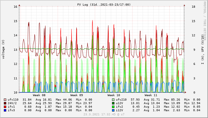

Report za mesic pobytu na chate z pohledu energie skrzeva vladni zakazy cestovani mezi okresy.
Prijezd 23.2.2021 - dnes je 23.3.2021.
Chata = cisty FVE ostrov, 2.24 kWp s asi 7kWh v baterkach, dilem v LIFE, dilem v olovu.
Pocet zapnuti centraly za vyse uvedene obdobi: 0.
82.73kWh 1.3 - 23.3.2021
+ 5.01kWh 28.2.2021
+ 1.01kWh 27.2.2021
+ 5.68kWh 26.2.2021
+ 4.82kWh 25.2.2021
+ 2.05kWh 24.2.2021
+ 1.03kWh 23.2.2021
= 102.33kWh
prepocteno na kc v cene 6kc/kwh: 614,-
Prumer: 3.52kWh denne ( * 6kc/kWh = 21 korun za elektriku denne).
Ceny vychazi z toho, co jsem platil v dobe, kdy FVE neexistovala a chata byla pripojena na DS na sdilenou pripojku nekolika chat. V te dobe to dlouhodobe vychazelo na 6kc/kWh. Bezna cena v panelacich je 2-3kc/kWh, dle pruzkumu tady na foru jsem videl myslim i 7kc/kWh. Jsou v tom zapocitane vsechny platby, tedy pausaly, poplatky atd. Vedly se tu o tom diskuze, zdali je takto kalkulovana uspora spravna, ja ji povazuju jako za jakousi referenci pro me, jak vyjadrit v penezich cenu, kterou mi slunce nasviti, FVE prevede ze svetla na elektrinu a nemusim takto prevedenou elektrinu dale uz nikomu platit.
Sestava: 1 dospely (ja), 1 dite (4 roky syn)
Rozdeleno rovnym dilem na osoby: 1.76kWh denne.
Spotreba: osvetleni, bojler, varic, rychlovarka, trvale bezici 4x RPi3 + trvale bezici RPi400, 2 monitory, 5ghz wifi, 3 routery, audio, domaci vodarna, 24VDC lednicka s mrazakem.
Vytapeni: Krbovky drevem.
Subjektivni hodnoceni: Z pohledu energie ji mame tolik, kolik potrebujem. Nemam pocit, ze bychom se nejak omezovali. Na zachode a v kuchyni ani svetlo nevypiname. To nema smysl tam zhasinat. Daleko vetsi problem je voda, je ji malo. Z tohoto pohledu musime hospodarit mnohem usporneji. Myslim tim uzitkova voda. V mem pripade filtrovana destovka.
Napeti LIFE (vubat) a Olovo (bat) Proud Log trvale beziciho menice 375VA Vitron 24VDC>230VAC Denni okamzite vykony vyroby Denni vyroba
Jak to vypada za podobne obdobi s vyrobou u vas "per osoba"?
1.3. až 23.3.2021 61 Wh/Wp (459kWh) na dvě osoby. Pokrytí spotřeby pomocí FVE 42,7% (topení elektřinou).
7,3 až 23,3- 190 kwh dvě osoby a jeden pluginhybrid.
Tak u nás je to za období 1 měsíce od 23.2.-23.3. z cca 8kWp následovné:
FVE vyrobila 698kWh na DC straně, z distribuční sítě jsem přikoupil 3kWh.
Z elektřiny vyrobené FVE bylo spotřebováno v AC spotřebě 528kWh, z toho 273kWh šlo na topení a ohřev TUV tepelným čerpadlem, jiný zdroj tepla nemám.
Dalších cca 170kWh z FVE energie bylo ve formě přebytků použito na ohřev TUV přímo na DC straně.
Je nás tady na to 5 lidí (2 dospělí, 2 děti na distanční výuce a jedno dítě menší).
Mrzí mě ty 3kWh z DS, ty mě přerušily včera ráno můj ostrovní rozjezd. Doufal jsem, že celý březen už bude čistě ostrovní. Nebýt doma ten den žena, tak to bylo v pohodě. I tak po doplnění baterií spokojenost.
