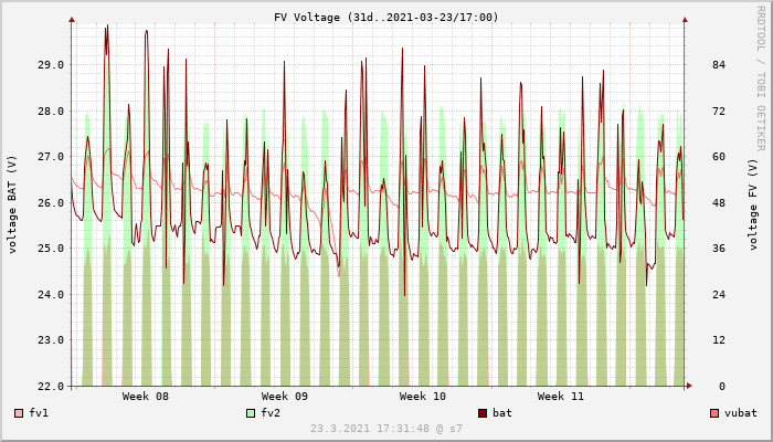

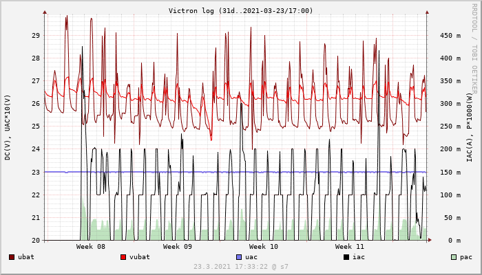

Report za mesic pobytu na chate z pohledu energie skrzeva vladni zakazy cestovani mezi okresy.
Prijezd 23.2.2021 - dnes je 23.3.2021.
Chata = cisty FVE ostrov, 2.24 kWp s asi 7kWh v baterkach, dilem v LIFE, dilem v olovu.
Pocet zapnuti centraly za vyse uvedene obdobi: 0.
82.73kWh 1.3 - 23.3.2021
+ 5.01kWh 28.2.2021
+ 1.01kWh 27.2.2021
+ 5.68kWh 26.2.2021
+ 4.82kWh 25.2.2021
+ 2.05kWh 24.2.2021
+ 1.03kWh 23.2.2021
= 102.33kWh
prepocteno na kc v cene 6kc/kwh: 614,-
Prumer: 3.52kWh denne ( * 6kc/kWh = 21 korun za elektriku denne).
Ceny vychazi z toho, co jsem platil v dobe, kdy FVE neexistovala a chata byla pripojena na DS na sdilenou pripojku nekolika chat. V te dobe to dlouhodobe vychazelo na 6kc/kWh. Bezna cena v panelacich je 2-3kc/kWh, dle pruzkumu tady na foru jsem videl myslim i 7kc/kWh. Jsou v tom zapocitane vsechny platby, tedy pausaly, poplatky atd. Vedly se tu o tom diskuze, zdali je takto kalkulovana uspora spravna, ja ji povazuju jako za jakousi referenci pro me, jak vyjadrit v penezich cenu, kterou mi slunce nasviti, FVE prevede ze svetla na elektrinu a nemusim takto prevedenou elektrinu dale uz nikomu platit.
Sestava: 1 dospely (ja), 1 dite (4 roky syn)
Rozdeleno rovnym dilem na osoby: 1.76kWh denne.
Spotreba: osvetleni, bojler, varic, rychlovarka, trvale bezici 4x RPi3 + trvale bezici RPi400, 2 monitory, 5ghz wifi, 3 routery, audio, domaci vodarna, 24VDC lednicka s mrazakem.
Vytapeni: Krbovky drevem.
Subjektivni hodnoceni: Z pohledu energie ji mame tolik, kolik potrebujem. Nemam pocit, ze bychom se nejak omezovali. Na zachode a v kuchyni ani svetlo nevypiname. To nema smysl tam zhasinat. Daleko vetsi problem je voda, je ji malo. Z tohoto pohledu musime hospodarit mnohem usporneji. Myslim tim uzitkova voda. V mem pripade filtrovana destovka.
Napeti LIFE (vubat) a Olovo (bat) Proud Log trvale beziciho menice 375VA Vitron 24VDC>230VAC Denni okamzite vykony vyroby Denni vyroba
Jak to vypada za podobne obdobi s vyrobou u vas "per osoba"?

1.3. až 23.3.2021 61 Wh/Wp (459kWh) na dvě osoby. Pokrytí spotřeby pomocí FVE 42,7% (topení elektřinou).

7,3 až 23,3- 190 kwh dvě osoby a jeden pluginhybrid.

Tak u nás je to za období 1 měsíce od 23.2.-23.3. z cca 8kWp následovné:
FVE vyrobila 698kWh na DC straně, z distribuční sítě jsem přikoupil 3kWh.
Z elektřiny vyrobené FVE bylo spotřebováno v AC spotřebě 528kWh, z toho 273kWh šlo na topení a ohřev TUV tepelným čerpadlem, jiný zdroj tepla nemám.
Dalších cca 170kWh z FVE energie bylo ve formě přebytků použito na ohřev TUV přímo na DC straně.
Je nás tady na to 5 lidí (2 dospělí, 2 děti na distanční výuce a jedno dítě menší).
Mrzí mě ty 3kWh z DS, ty mě přerušily včera ráno můj ostrovní rozjezd. Doufal jsem, že celý březen už bude čistě ostrovní. Nebýt doma ten den žena, tak to bylo v pohodě. I tak po doplnění baterií spokojenost.
