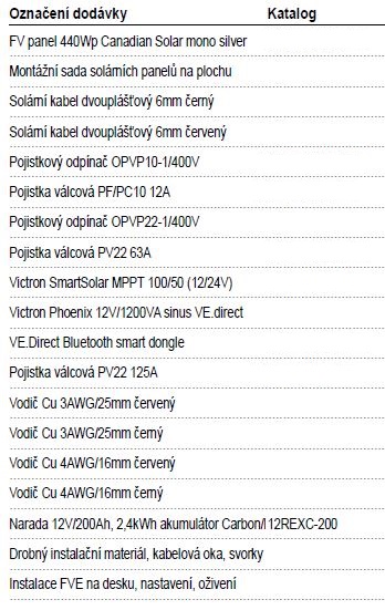

Dobrý den, ráda bych si nechala poradit kam všude se obrátit pro nacenění ostrovního solárního sytému na chatku v zahrádkářské osadě v Ostravě. V plánu je mít zapojenou filtraci na bazén (příkon 250W), občas pípu na pivo s kompresorem (udávaný příkon 322W), malou lednici, malou TV a 12 V osvětlení.
Předem děkuji a přeji krásný den Zuzka
Tady je ukázka co by měl systém obsahovat (není z mé hlavy

Myslím, že ten kdo to bude montovat by měl mít přehled, kde to nejlíp koupit.
Jde to udělat samozřejmě levněji bez těch Victronů, ale zase s nima to bude jistota.

Když někdo bude chtít nabidnout svou práci, tak se ozve do sz. Jinak asi google, případně reklamy zde na fóru taky nabízí něco. Jde o to v jakém rozsahu to je. Jestli ostrov bez papírů, nebo s papírna a revizí?
Osobně to mám přes celou republiku a zaměstnavatel mě platí víc, než by mi někdo nabídl a bere mi víc času, než chci práci věnovat. Takže zájem o peníze a ztrátu času nemám valný a spíš pomáhám známým a zadarmo. Není to ale nic co by člověk nedokazal složit, když použije všechno Victron, tak je to skládačka. Když to postaví člověk trochu znalej, tak je to i zábava. Nástřel je to fajn, Victron je fajn, ten kdo to navrhl ať to namontuje, zaslouží si to za tu "námahu".

Pozor na to, soupis podle prvního příspěvku je fakt slabota, pokud ta filtrace má jet víc než 2 hodiny denně, navíc tam chybí automatizace pro vypínání filtrace, když není kde brát. A není tady hned na začátku odkaz na nějaký firmy, co to namontují?
a není nad článkem baner od firmy, která se tím zabývá?

Však tam nejsou kusy, třeba těch panelů je 20. Do toho my nevidíme.
