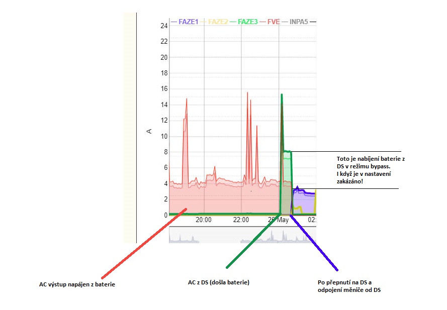

Zdravim,.Mám už v prevadzke tento menič asi dva mesiace.Ked sa vybije batéria LIFEPO4 tak sa to prepne DS ale potom ked zacne sa nabíjať bateria z Panelov tak mi napíše Bypass z DS ako davam v prílohe a pritom mam nastavene priority aby najpvr isla Energia zo Solara,potom Baterie a nakonie Utility, a nabýjanie baterie mam povolene len z Panelov.Neviem prečo mi tam píše Bypass a ako keby dobíjal čiastocne aj bateriu.Dakujem za vysvetlenie

Výstup AC jde z DS a baterie se nabíjí ze soláru jak máš nastaveno.Až se baterie nabije, bypas odpadne.

Zdravím, mám v provozu od 18.4. V okamžiku, kdy dojde baterka, přepne se do režimu bypass, AC výstup jde z DS a zároveň začne nabíjet z DS nastaveným proudem. I přes to, že mám nastaveno nabíjení pouze z PV.
Zatím ručně přepnu na DS (odpojím výstup AC) a vypínám vstup DS do měniče. Při nabití baterií okolo 30% ze soláru opět přepnu AC z měniče a připnu DS do Axperta.
Jak bude čas, zautomatizuji to.
Nastavit přímo v Axpertu jsem nenašel jak na to....

Takže Pavel23 - chová se mi to stejně.
To Fugas - to je stav, kterého bych rád dosáhl.

Já to vyřešil samostatným přepínáním a řízením,měnič ovládám hnědým drátem od tlačítka ON/OFF, DS do něj nejde vůbec.To řízení navíc kontroluje baterku , panely a přepnutí FVE/DS je bez výpadku.
