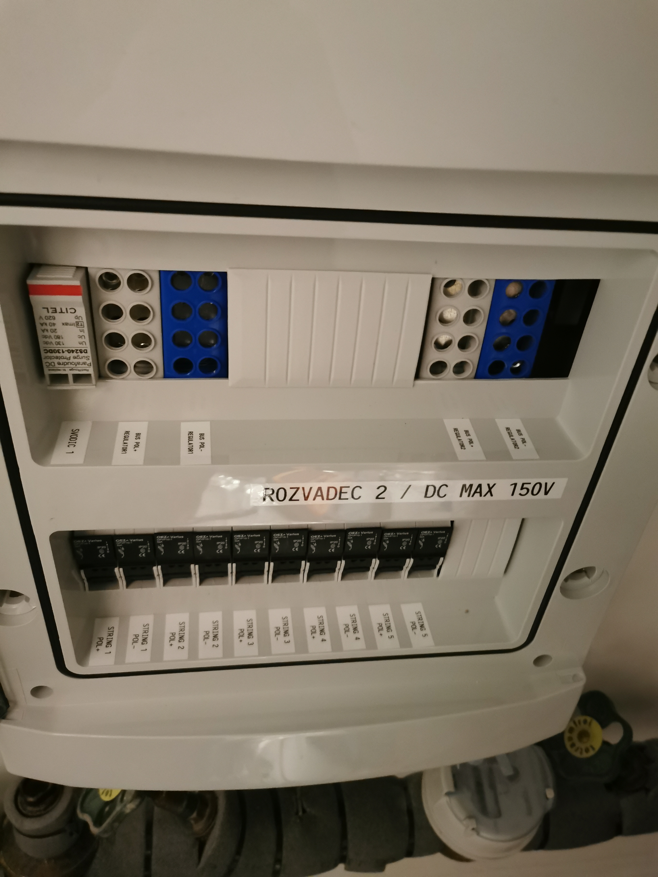

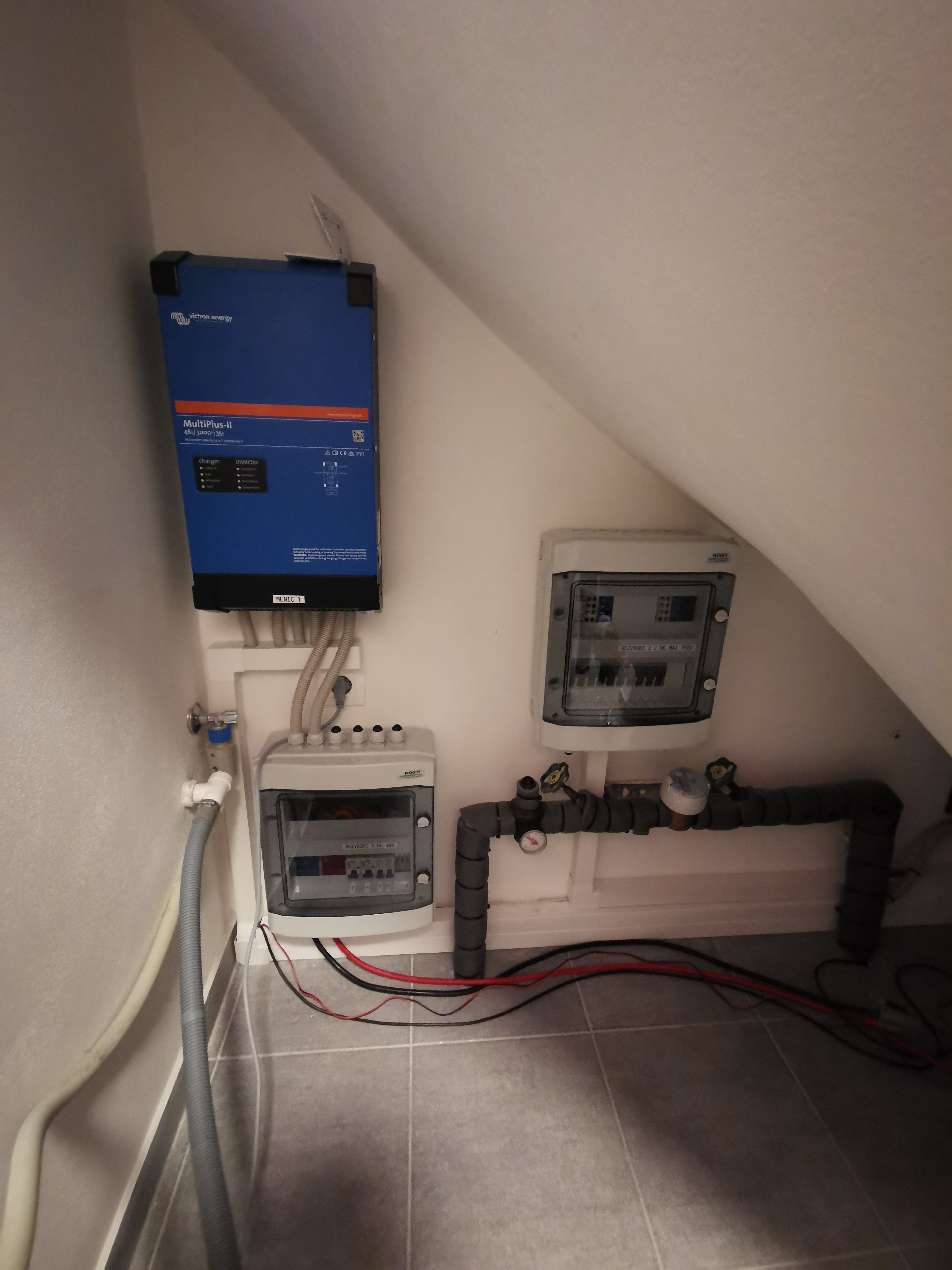

Tak kdyby to někoho zajímalo, tak Victron má vstup solar pol - a výstup aku pol - a zemnící oko na chladiči propojen. Všechno se vším, takže -pol aku je přes chladič na PE. Takže jsem nelenil a natáhl další 16mm2 do minusové sběrnice.
Dnes mi rodinka dala zase kousek volného času, tak jsem začal na rozvaděči panelů. Není to dokonalé to vím, ale v rámci možností mě to uspokojí. Jinak na aku se pracuje také a trošku mě potrápila ta pojistka. Kvůli ní tam bude o 1m 50mm2 navíc a nutná úprava BMS. Musel jsem z bms od Mikela vyměnit ten 35mm2 kabel. Byl moc krátkej, takže nahrazen 50tkou. Je to hezky otevírací a je tam oko na měděnej kontakt. včera mi psal FRSO, že propojky jsou na světě a v pondělí válí ke mě. Neskutečně mě to nadchlo a ještě mu veřejně poděkovat, takže DÍKY Franto
a už se nemůžu dočkat až to oživím. Ještě ale stále nedorazil capton páska a tu na aku potřebuji.
Jinak dneska slunce a oči pro pláč, tak jsem alespoň ten rozvaděč udělal.

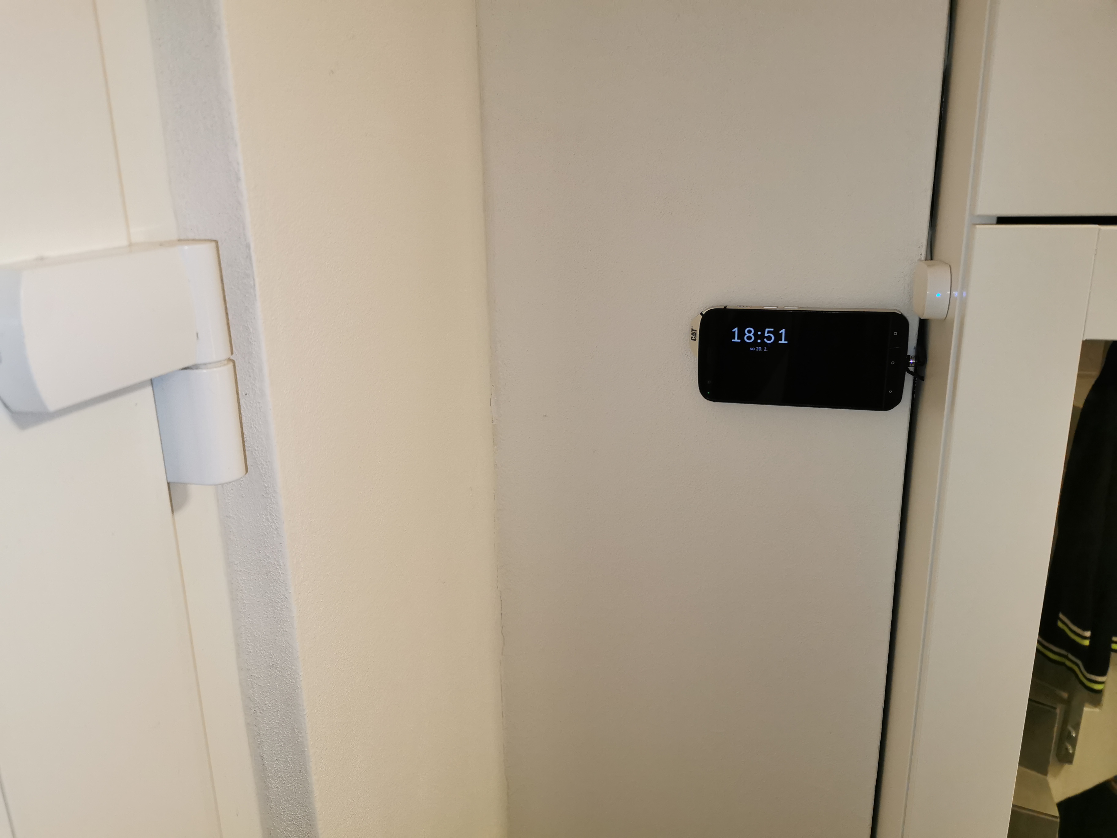

Tento týden ještě dorazil magnetickej držák na telefon pro dohled. Tak to mě taky potěšilo, čekal jsem 2 měsíce jestli dorazí. Pak tam poběží Victron web v kioskovém režimu a display buď zaplej furt, nebo zapínánej pohybem pomocí přední kamery.

Tak mě včera odpoledne inspiroval kobra k popiskům a dodělal jsem fv rozvaděč. Pomalu a jistě finišuju část rozvaděčů a už mi schází oplet kabelů aku, rozpojovací konektory na ve-direct a teplotní čidlo a dodělat aku. Včera jsem objednal ještě pojistkové pouzdra, takže se to ještě pozdrží, ale asi to bude zase vycházet líp rozložením v krabici.

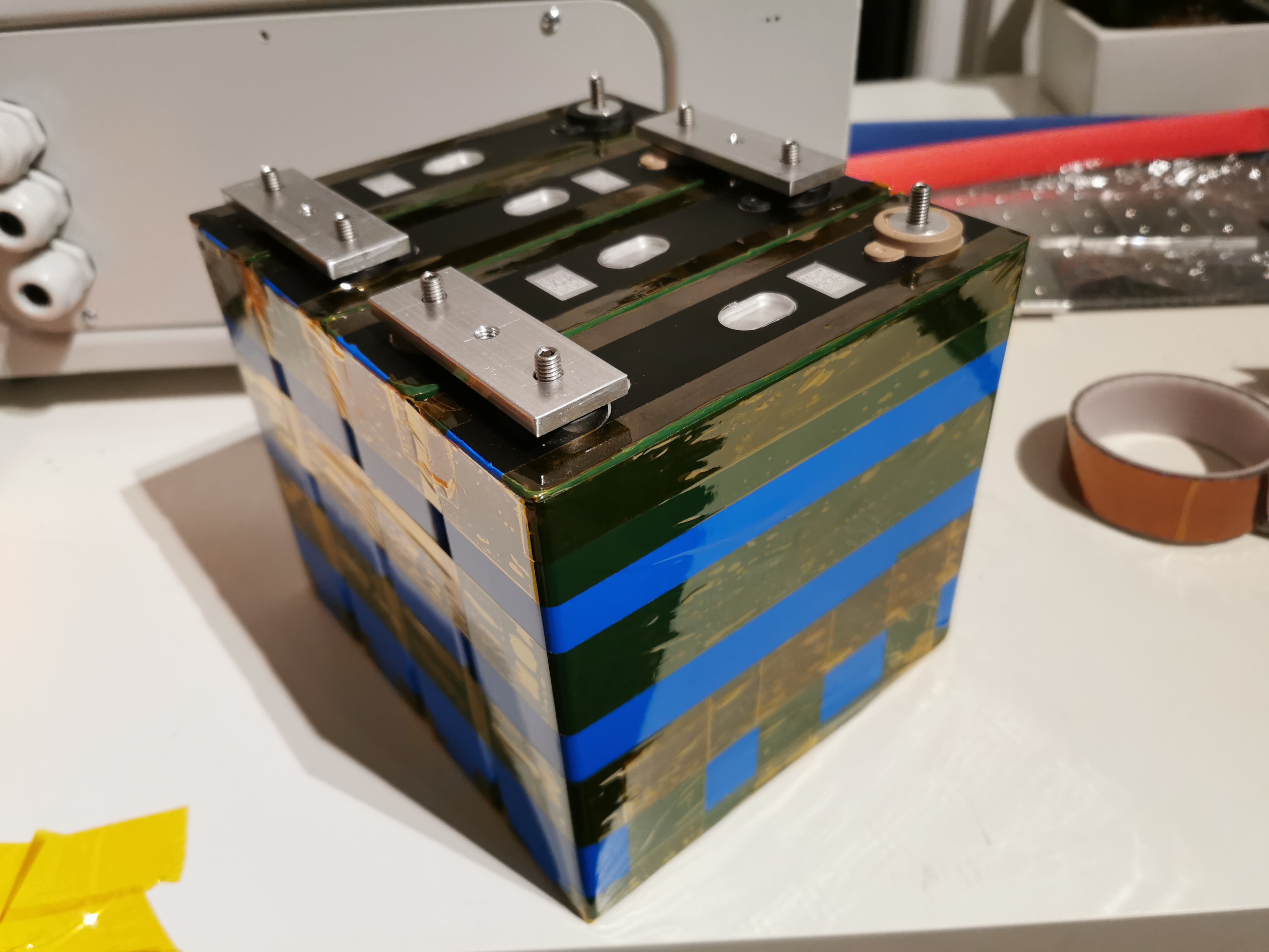

Tak dneska dorazily propojky od Franty. Hned jak jsem to věděl, tak jsem nevydržel na Číňana a objednal kapton pásku v CZ. Dnes po práci slepen první pack. Pro jednoduchost vkládání dělám cihly po 4ks 12V. Pak to jeste stáhnu k sobě kurtou jako celek. První ochutnávka zde. Jinak kapton dávám na hrany a pak kolem na zpevnění. Kapton vydrží štítkově 300°C, takže případně udrží články od sebe déle oddělené.

Tak všechny 4 hotové. Dle guru Franty zítra pokračování, přebroušení kontaktů dvoutisícovkou a následně pořádné odmaštění a následně konečně poprvé použiji momenťák, který nově mám k dispozici. Pak čekačka na pojistkové pouzdra a hlavní pojistku.
Jinak když někdo bude řešit zakrytí oděru na 120tkách od mikela, tak ten kapton je lepší než ta smršťovačka. Rozhodně se s tím 100x líp pracuje.
