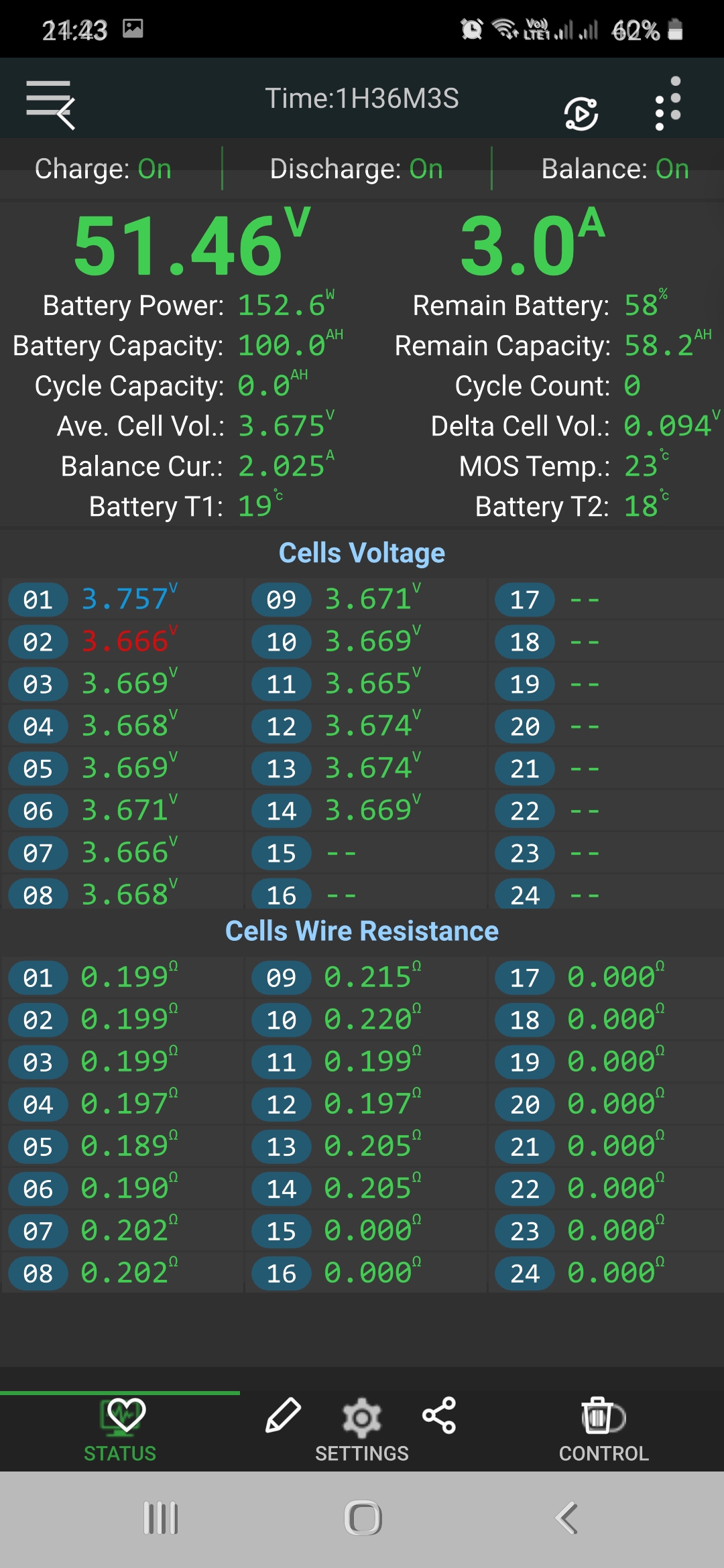

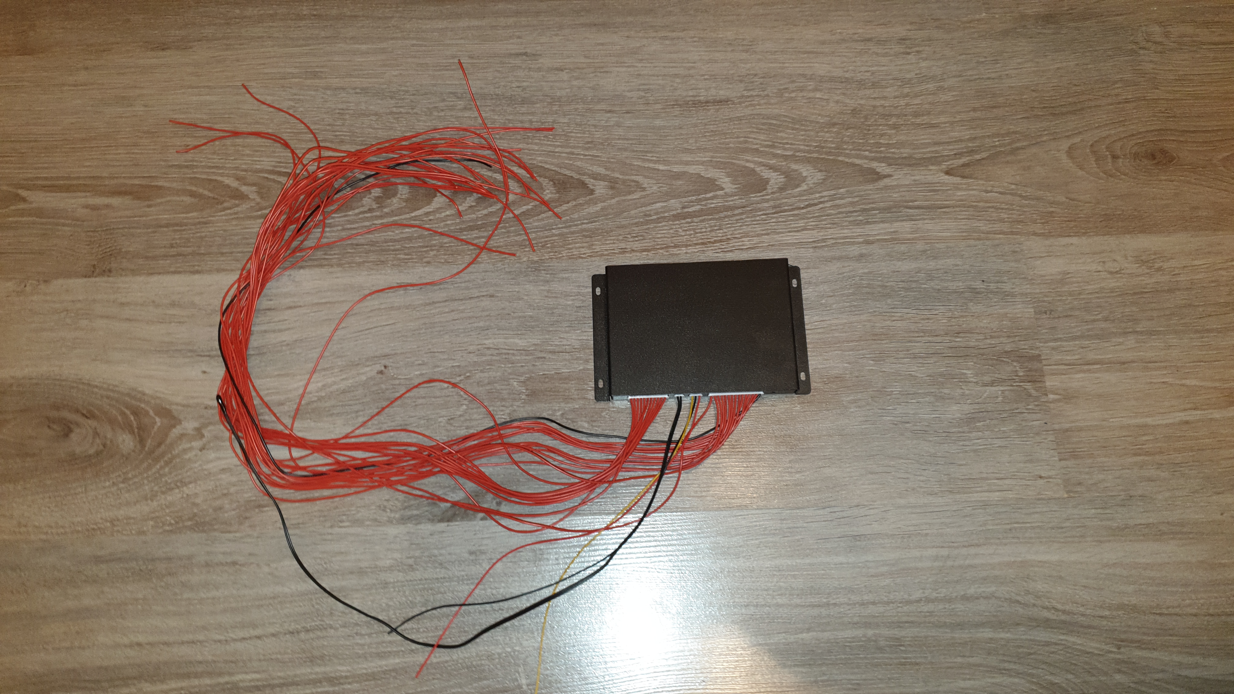

Konecne funkcna BMS a prelievacka v jednom.Zapojene na li-ion pytliky .

a ta nábojová pumpa je jenom jedna, takže bída... Co když budou chtít balancovat dva články zároveň? Pravděpodobně se proud rozdělí, tj bude odebírána energie z jednoho a pak z druhýho. A co když tři? a co když 4? potom už balanční proud skoro nestojí za řeč. To už je lepší spojit desku s ETA3000 s obyčejnou smart BMS, bude to levnější a možná i víc funkční, ale bude to hrozná zbastlenina...

Mam asi vsetky typy prelievaciek co ponuka cinan od mandy,tu cez tvoj odkaz,v hlinikovom obale,dalšia s displejom,doska s kopov kondikov....tak spolu asi 5 typov takze som porovnaval,jedina táto robi co potrebujem.kodl69 píše:a ta nábojová pumpa je jenom jedna, takže bída... Co když budou chtít balancovat dva články zároveň? Pravděpodobně se proud rozdělí, tj bude odebírána energie z jednoho a pak z druhýho. A co když tři? a co když 4? potom už balanční proud skoro nestojí za řeč. To už je lepší spojit desku s ETA3000 s obyčejnou smart BMS, bude to levnější a možná i víc funkční, ale bude to hrozná zbastlenina...
Pytliky od Ota 33P nejake lenovo 4Ah jeden clanok sa teraz maju fajn.
Nikoho na to nenutim len davam report.
